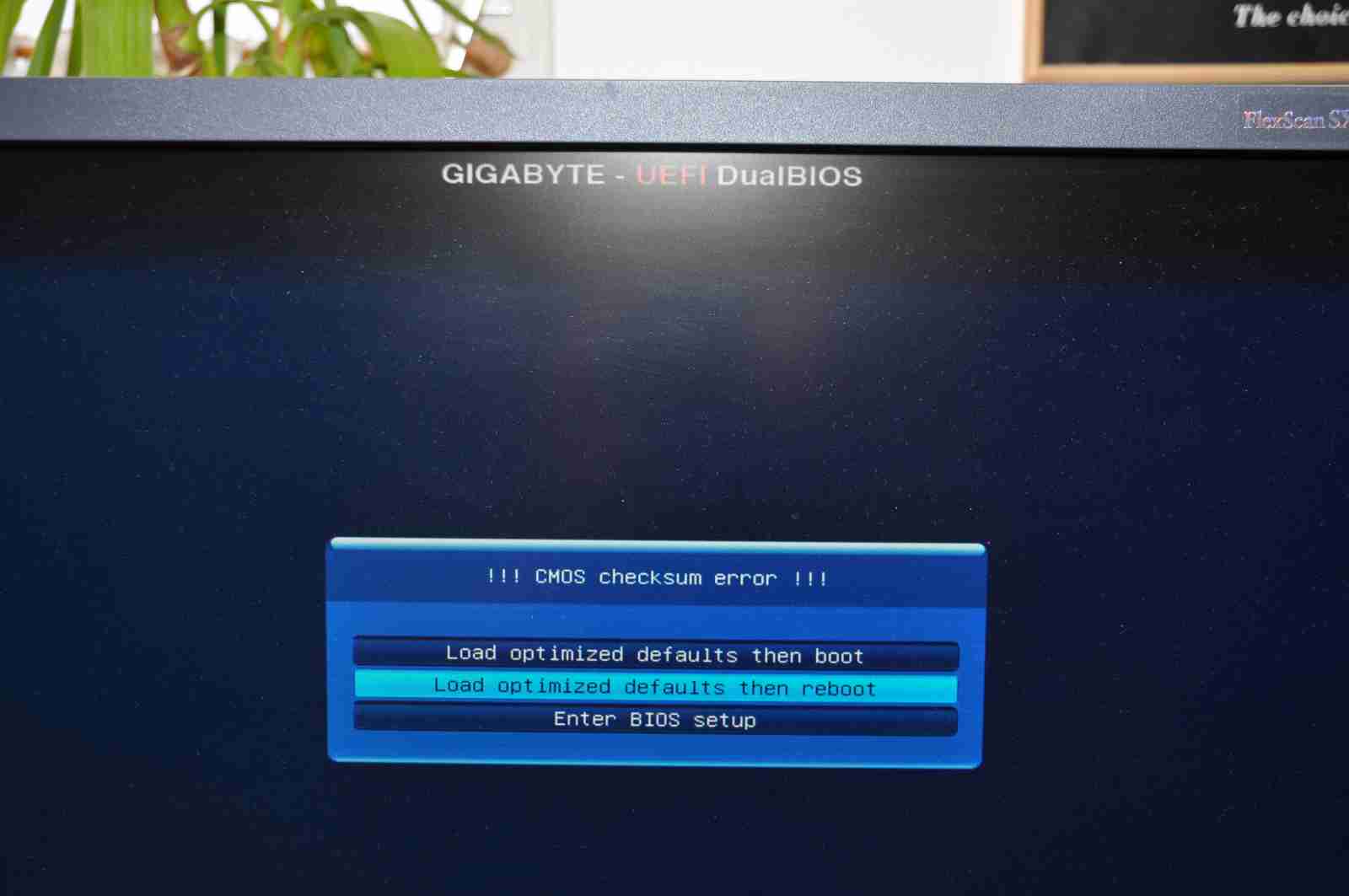

Hm...bekomme das UD5 nicht zum laufen.
Weder CMOS-Clear noch Backup-Bios helfen.
Soundkarte ausgebaut, NEC-Zusatzkarte, nur 2 Speichermodule. Nix hilft.
Nach CMOS-Clear kommt das:
Weiß jemand Rat ?

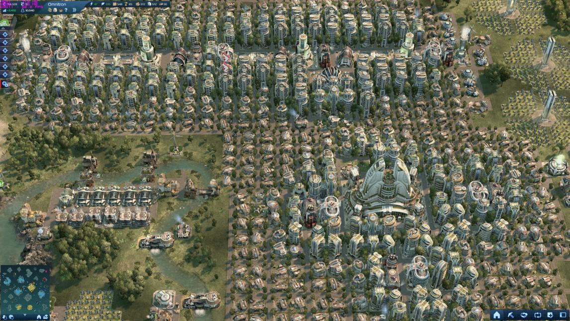

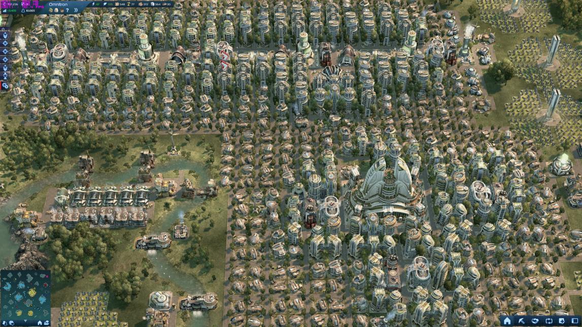

@ TurricanM3,
eine 5000 Einwohner Stadt sagt nichts aus !
10000 müssen es schon sein, oder dichte Industrie Besiedelung :
@ 3,5Ghz / ca.40fps
@ 4,8Ghz / ca.52fps
Die Limitierung findet definitiv nicht über meine zwei GTX 580 statt, diese sind max bis 75% ausgelastet (nutze nur wenig postprozessing).
