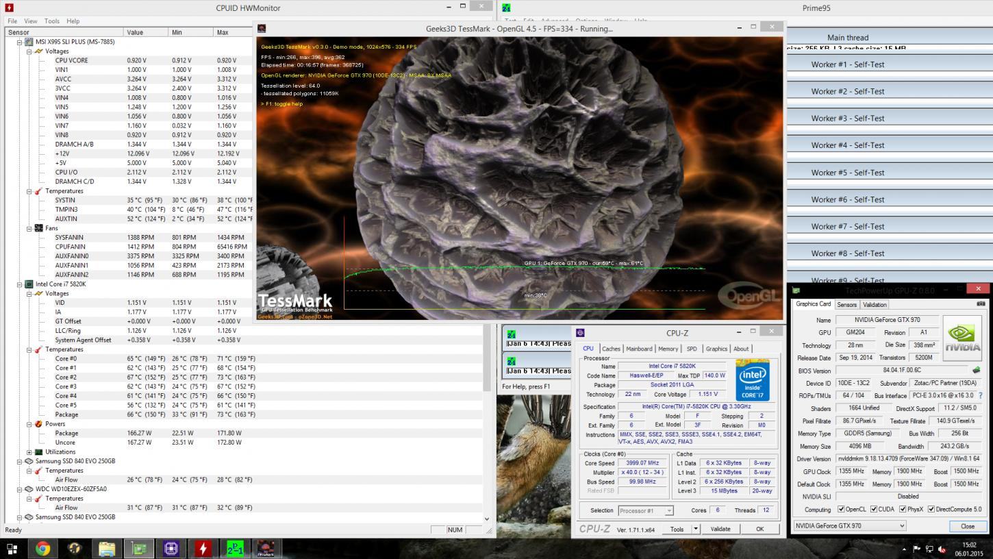

habe heute mal einen g skill speicher mit 3300mhz verbaut... hat hier jemand schon erfahrungen damit? bekomm die cpu nicht so toll oc wie mit dem 2800er speicher.
mit dem 2800er speicher auf 3000mhz sieht das ganze so aus:
mit dem neuen 3300er speicher sieht das so aus:
cpu vcore steht auf 1,35v mit beiden riegel... ebenso vdimm spannung bei beiden auf 1.35v

@über mir, 2x mal das gleiche pic ;)
cpu vcore 1.35v @ 4250?
Nein nur mit dem 2800er ram bekomm ich die mhz zahl beim cpu hin
