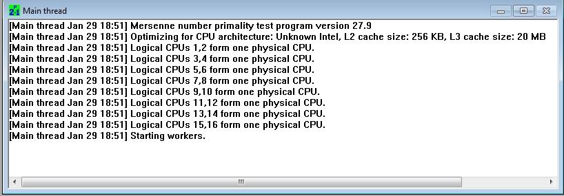

Fällt Dir am Main-Fenster von Prime nichts auf ?
Wenn Du schon eine CPU benutzt mit 16Thr. sollte sie auch richtig von Prime erkannt werden.
Das ganze sollte dann so aussehen im Main-Fenster.

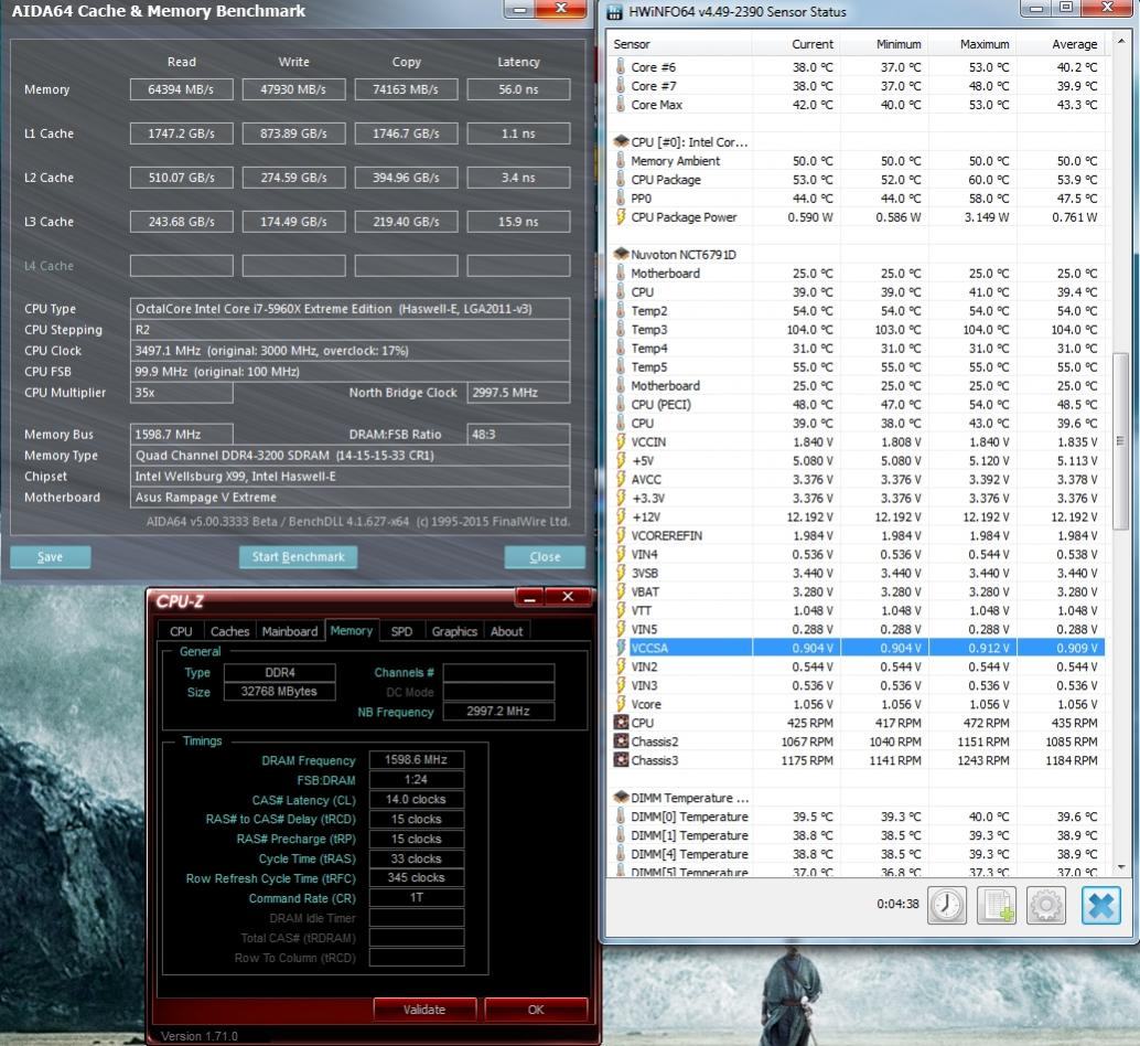

14-15-15-33 /1/345 1600MHz(3200) @1.390v V-Dimm
Bei Vollbestückung :popcorn: 8x4GB Riegel
Hier der Screen als Beweis.

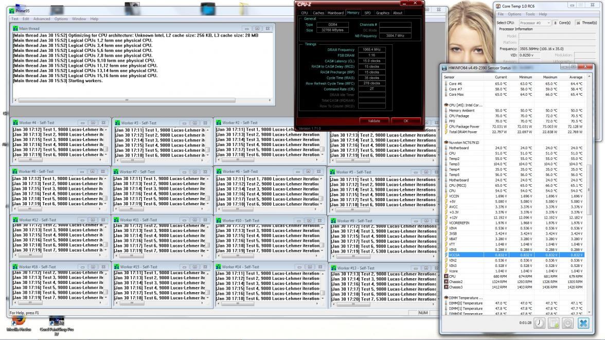

Hab mal ein Screen gemacht zwischendurch.
Weiter geht es jetzt mit -0.085V.
