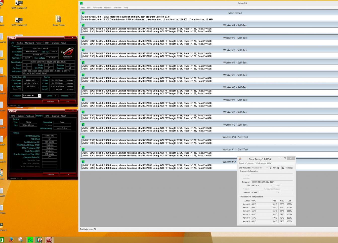

Ich habe jedenfalls nichts anderes gemacht als customrun zu starten , gleich folgt noch Max Cache Screenshot der skaliert auch super
Mit freundlichen Grüßen
Daniel
- - - Updated - - -
so 30 min prime 512-576 mit 4,5 ghz auf dem cache und core vcache werden 1,24v benötigt :)
also auch der cache geht super auf dem teil...
mfg
daniel

Auf jeden Fall haut die Reihenfolge bei dir nicht hin. Keine Ahnung was du da tust. Wo ist der Task Manager? Ich will nix unterstellen, aber ohne Task Manager kann man auch einfach die System Zeit ändern und Prime übernimmt den Fake. So mach ich dir Full Custom in 20 Minuten, aber halt ohne Task Manager Proof.
Gruß JM
Ist schon ok John ist dein gutes Recht mir nicht zu vertrauen... Ist allerdings nicht die erste CPU die ich hier verkaufe :) was hätte ich davon wenn ich hier betrüge? Was du mir ja unterstellst...
Die 2. CPU der gleiche. Batch ist übrigens eher mittelmäßig wird stabil mit 4,5 GHz um 1,3 vcore . Schade :)

Ich unterstelle dir das nicht!! Ich bitte nur um Task Manager, weil ich skeptischer Mensch bin [emoji14]
Gruß JM
Ich habe nur 8.1 ich glaube dort kann man auch den taskmanager mit systemzeit manipulieren insofern würde es bei deiner Skepsis bleiben :)

1200k und 60k ist aber nicht die normale Custom Folge - da ist doch was faul :hmm:
Gruß JM
Er lässt jeden FFT nur 5 Minuten statt 15 Minuten laufen.
Die Reihenfolge stimmt dann.
Prime 27.9 Reihenfolge:
448K - 8K - 512K - 12K - 576K - 18K - 672K - 21K - 768K - 25K - 864K - 32K - 960K - 36K - 1120K - 48K - 1200K - 60K - 1344K - 72K - 1536K - 84K - 1728K - 100K - 1920K - 120K - 2240K - 140K - 2400K - 160K - 2688K - 192K - 2880K - 224K - 3200K - 256K - 3456K - 288K - 3840K - 336K - 400K - 480K - 10K - 560K - 16K - 640K - 20K - 720K - 24K - 800K - 28K - 896K - 35K - 1024K - 40K - 1152K - 50K - 1280K - 64K - 1440K - 80K - 1600K - 96K - 1792K - 112K - 2048K - 128K - 2304K - 144K - 2560K - 168K - 2800K - 200K - 3072K - 240K - 3360K - 280K - 3584K - 320K - 4000K - 384K - 4096K - 448K - ...

Task Manager - Details - Rechtsklich auf Spalten - Spalten auswählen - CPU Zeit ;)
Ahh, fünf statt 15 Minuten... Das kann sein :) 5 Minuten sind eher blöd, weil nach fünf Minuten kaum Fehler aufzeigt im jeweiligen K. Als Beispiel: man lässt ja den 1344k auch nit drei Minuten laufen und sagt es läuft 2x15 Minuten passed... Hatte nun schon genug DCs hier wo nach einmal passed trotzdem noch blauen gab.
Gruß JM
ok ich bau das ding nochmal ein, obwohl sich nichts an der tatsache ändert, das es wohl einer der besten 5820K bisher hier ist :) freu....
