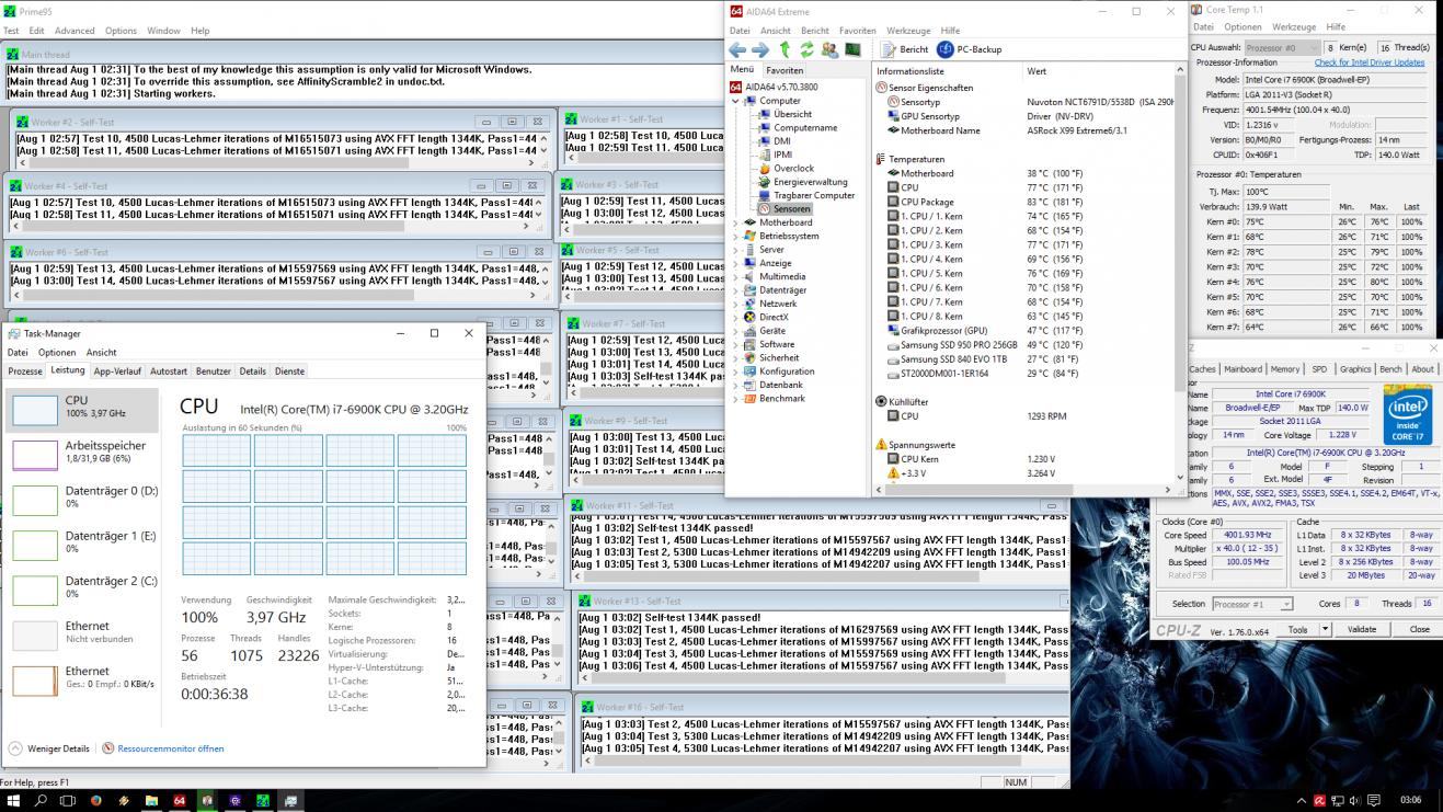

Hier mal die Temps bei meinem 24/7 setting @ Noctua NH D14.
Hab leider keinen Screen´s von den langen 27.09 run und dem vom LinX.
JZ hatte mir die CPU ausgelotet
Hatte nach einem Bios Update kurz alles angetestet und 36min 1344K am laufen bzw.
diverse run´s kurz am laufen gehabt.
