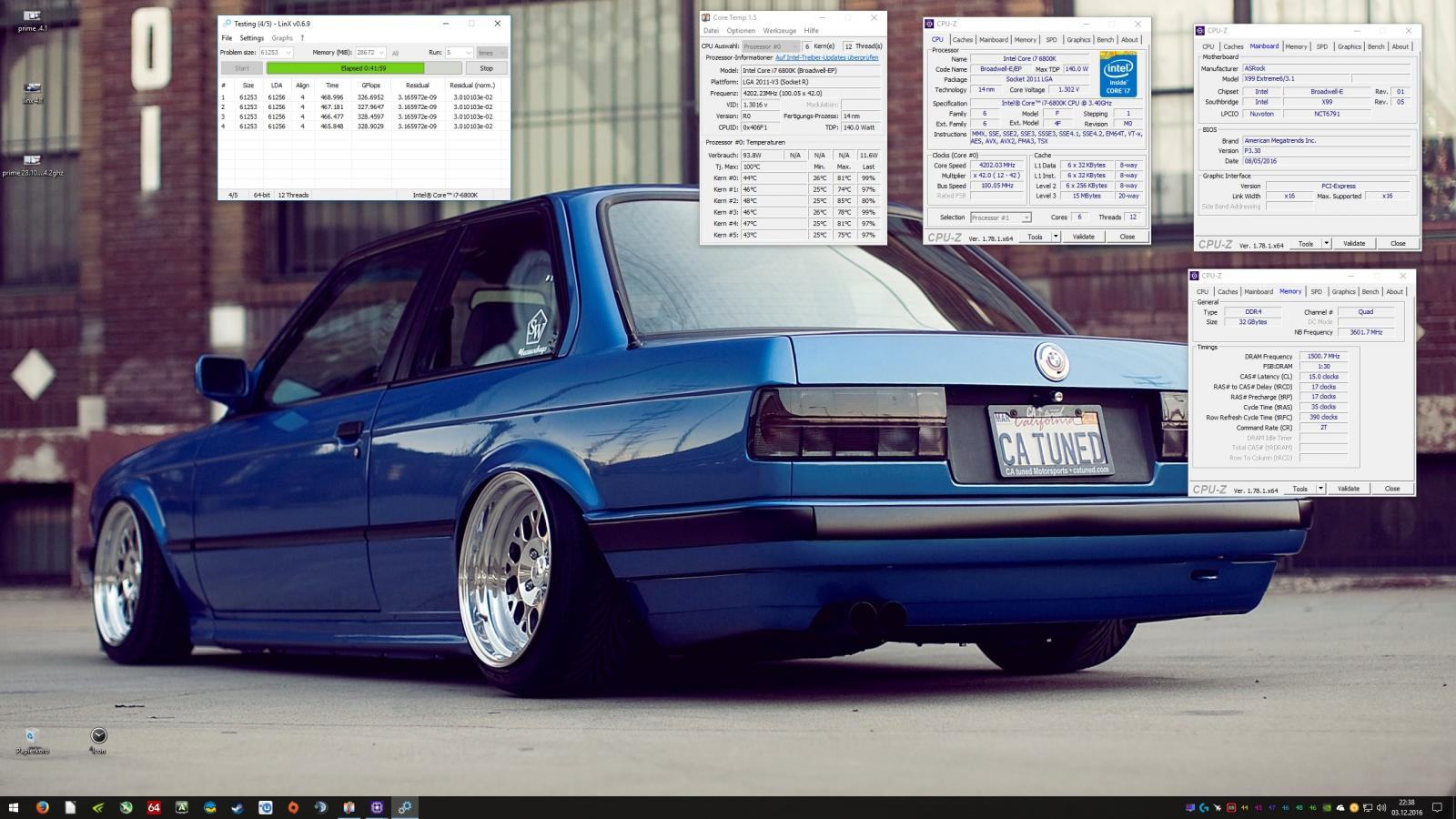

Warum zeigt der Taskmanager bei dir nur 2133MHz an?
Bei mir steht da 3200MHz, in CPU-Z wird bei mir auch 1600MHz angezeigt.
Hm das kann ich dir nicht sagen. Ich gehe aber ganz schwer davon aus, dass der Speicher im XMP Profil läuft :d
Auf jedenfall.

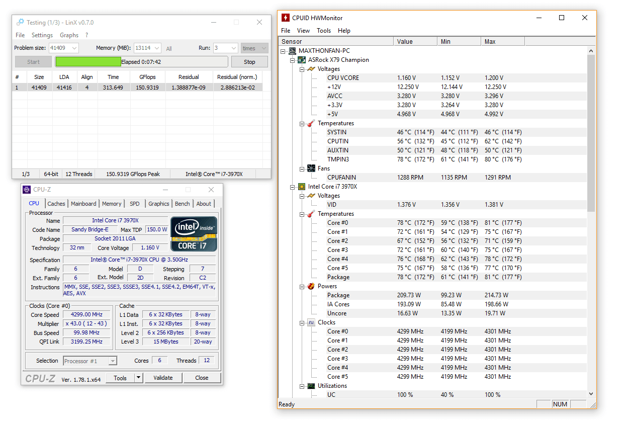

ja linx ist übel
hier mit lukü
Ahhso, muss wohl blind sein, die 525 hatte ich vorher nicht gelesen. Ist schon ne Hausnummer. Das wird auch passen, bereinigt man die Anzahl der Kerne landest bei 315, exakt das was ich dort auch erreicht hatte.
