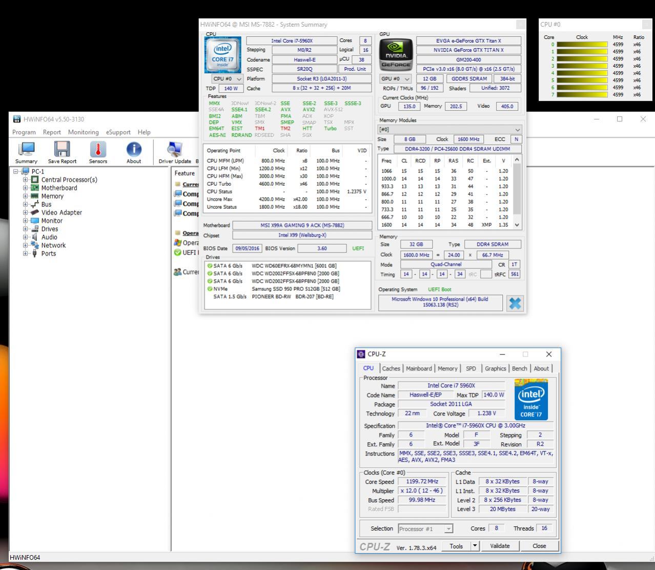

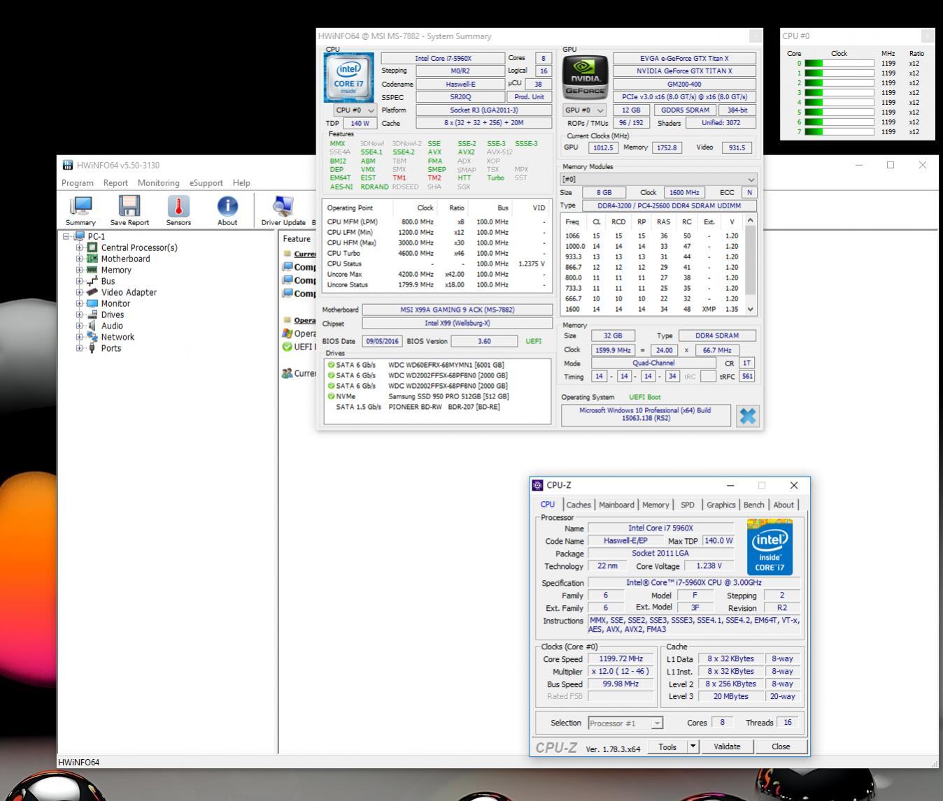

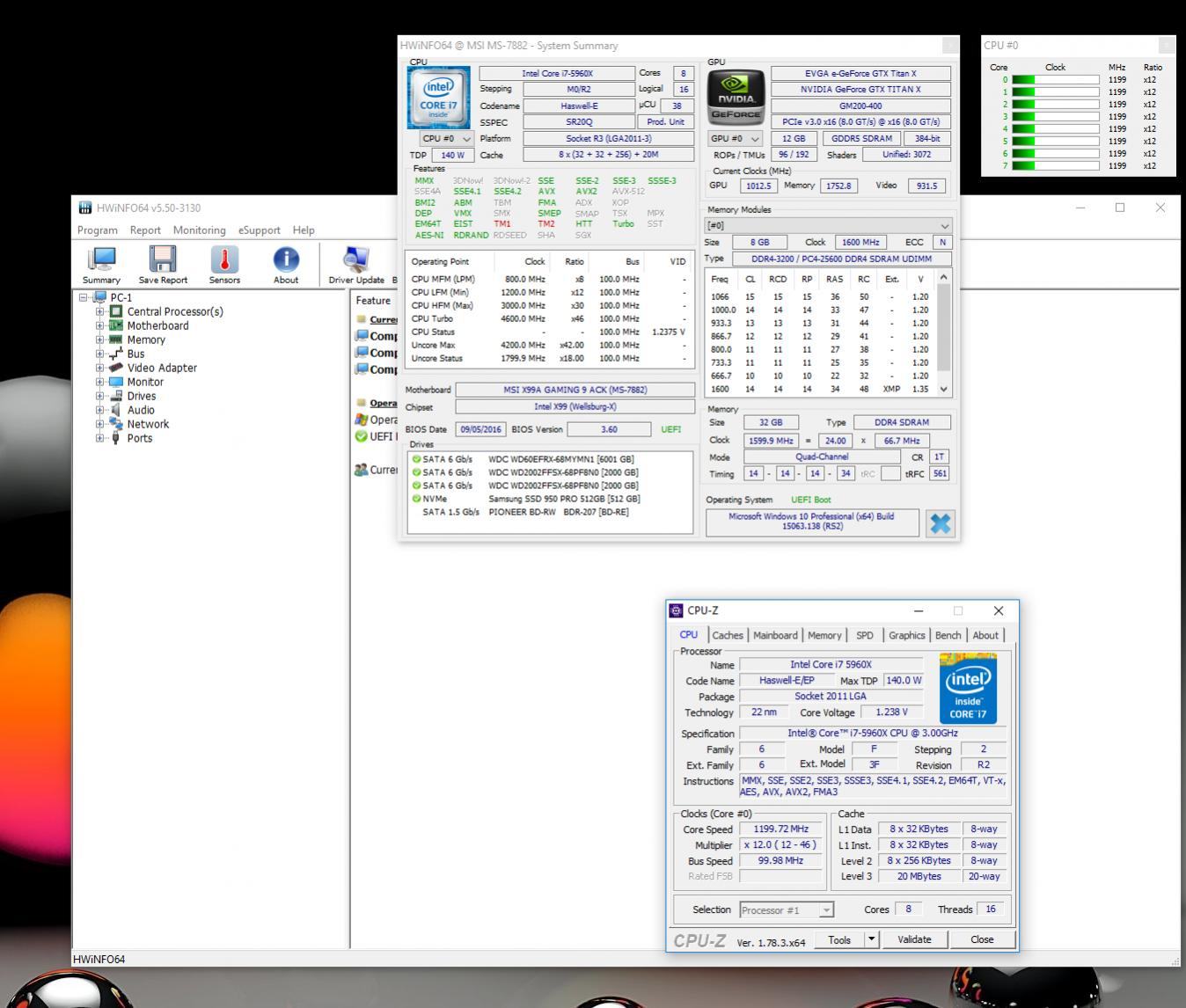

Hi,
hab da aktuell ein Problem bekommen!
Aus irgendwelchen Gründen taktet mein 5960X nicht mehr hoch!
Standard lief er ein knappes Jahr 4600@1,23V! Seit gestern dümpelt er jedoch auf Multi x12 dahin! Ab und zu taktet er eigenwillig umher, bis Multi x46, dann wieder runter!
Unter Last verändert sich nichts! Wenn das System kalt ist bootet er normal mit voller Geschwindigkeit, nach kurzer Laufzeit taktet er dann runter!
Habe leider keine passende Hardware zum gegen testen parat, wo würdet Ihr ansetzen, Board oder CPU defekt??
Bios-, Energie einstellungen wurden kontrolliert, Ram´s geprüft! Ansonsten ist im laufendem System nichts verändert worden!
Grüße
Hast das Bios mal zurück gesetzt oder nur Einstellungen überprüft? Kannst Du mit nem Linux (USB Stick) gegentesten ob es ein Problem der Hard oder Software ist?
Bios hab ich zurückgesetzt! Zum Test auch mal Win 10 neu installiert! Bringt alles nichts!
Problem ist auch schon vor dem boot aktuell, CPU wird teilweise nur mit 1200Mhz erkannt! Cpu auch schon ausgebaut, Kontakte gereinigt, Pin´s kontrolliert usw.!
Also schließe ich persönlich einen Software Fehler aus, wiegesagt ist ja auch nichts verändert worden, was Probleme ergeben könnte!
Möchte auch der CPU nichts andichten, kann ja auch das Board (MSI X99A Gaming 9) sein! Board defekt würde ich sogar etwas bevorzugen!!
Aber wie auf die schnelle das Problem ohne größere Investitionen eingrenzen?
