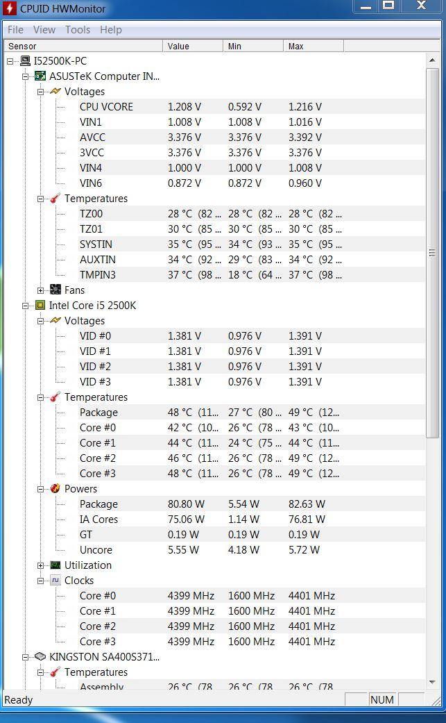

Von welcher Größenordnung reden wir da? Ich hab es bisher über den Offset nicht hinbekommen, dass die VCore unter last bei ~1,25V ist.
Entweder ist sie deutlich drüber oder es gibt nen Bluescreen beim Anmelden bei Windows.

Er läuft jetzt stabil bei 4,8GHz mit 1,350V, aber wahrscheinlich werde ich es bei 4,5GHz und 1,250V belassen.

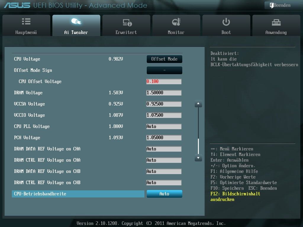

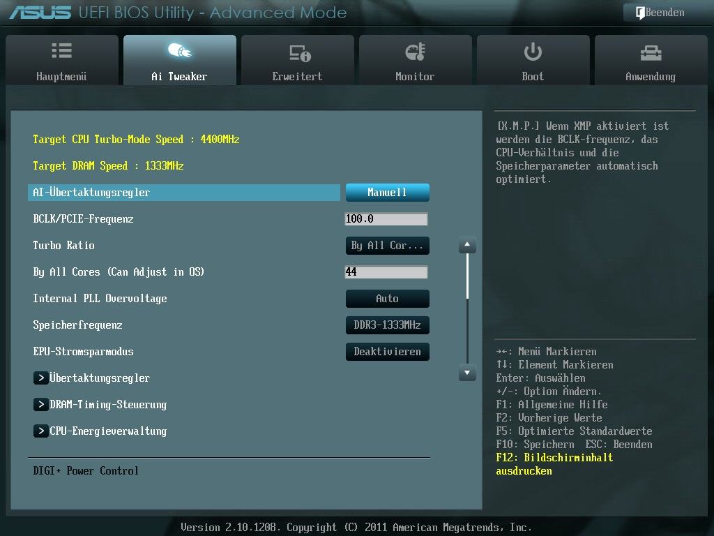

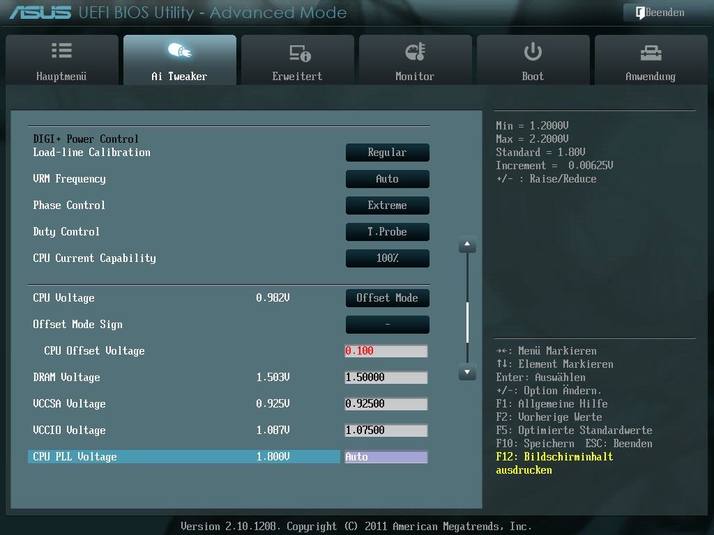

Guten Morgen Forum, ich wollte gerade meine Nebenspannungen fest einstellen und da ist mir aufgefallen dass die eingestellten Werte überschritten werden.
Sorgen macht mir der PCH-Controller der wie ich hier gelesen habe bei 1,05V liegen sollte, aber im Bios wird mir manchmal bis zu 1,1V angezeigt.
Könnte sich bitte jemand mal meine Einstellungen anschauen, was eventuell Falsch eingestellt wurde?
Ich meine dass die ASUS Boards da alle etwas overvoltet haben, davon ab macht das bei dem Fertigungsverfahren der damaligen Chipsätze nichts aus, brauchst dir also keine Sorgen machen.
Danke
Zum einen beträgt das Spannungsplus in dem Fall weniger als 5% vom Sollwert, zum anderen sind die angezeigten Spannungswerte im BIOS/Windows eh nicht sonderlich genau ... . Ich würde mir keine großen Sorgen machen. Falls es Dich doch beunruht, so kannst Du die Spannung ja reduzieren, solange bis der Meßwert um die 1.05 liegt.
Was bei Dir wirklich Sinn machen würde, ist dem RAM etwas auf die Sprünge zu helfen. 1333MHz ist wirklich lahm und die meißten DDR3 1333 Sticks schaffen locker 1600MHz CL9, ohne daß dort aberwitzige Spannungen angelegt werden müßten (oft sogar ohne Spannungserhöhung).

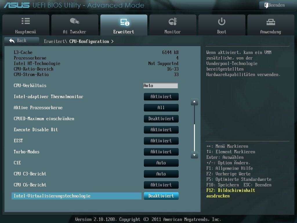

Personally I would enable all "C-States" in BIOS, no sense in wasting power when your CPU is idling.
why all c-state is enable, if c1e i have enable then frequency and vcore going down :)
I can't confirm from "here" if all C-States are enabled or not, I just find the terms "CPU C3 / C6 REPORT" slightly confusing. Usually that is worded differently in BIOS, I ve never seen that before as far as I can remember. That 's why I 'd personally enable it for a stable 24/7 overclock. If you re hunting for the maximum, people usually disable all C-States sure.
