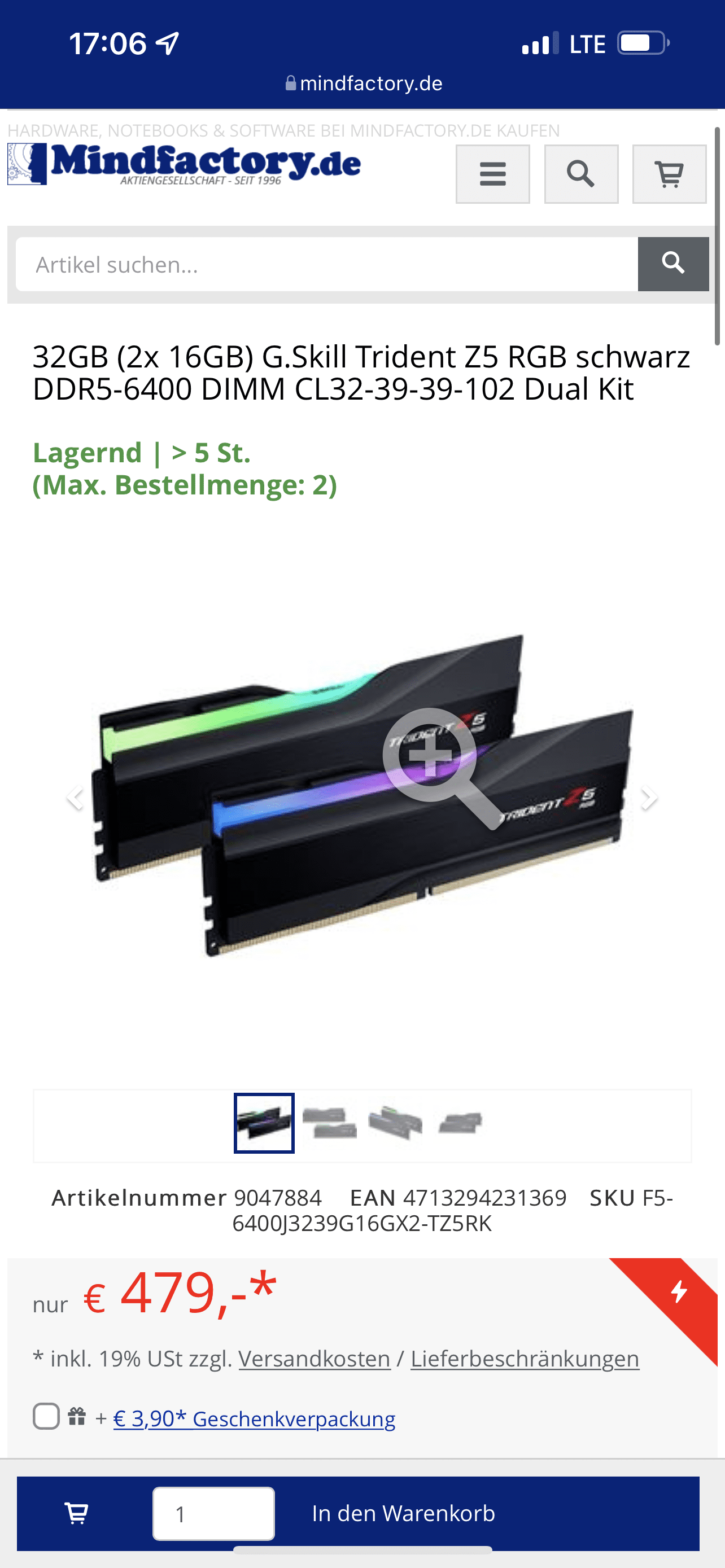

Sehr verlockend im Mindstar :)

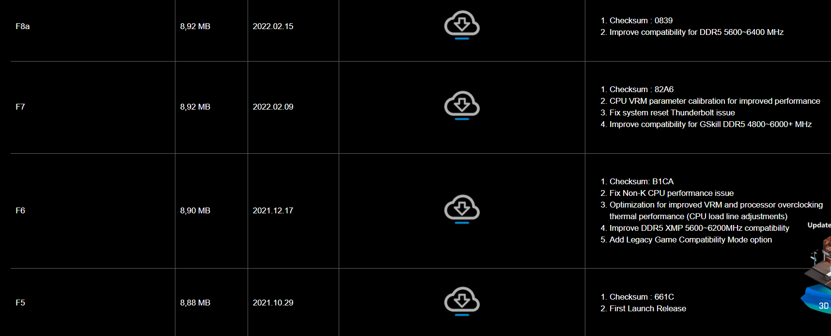

Update: Ah ist ja schon wieder ein neues Bios da ... F8a
Und nochmal den Spaß von vorne... Werde berichten vor allem wegen dem 6400 Boost Profil
Das f8a habe ich seit vorgestern. Auch nix verbessert. Meine laufen ja leider nicht einmal bei 4.8k stabil😔 memtest war einwandfrei. Ich habe da auch kein Bock mehr meine freien 2 h abends mit testen und nicht benutzen zu verbringen. Bin bereits auf der Suche nach einem neuen Board ,aber welches?
Hmm yep kanns bestätigen.
Neues Bios lässt die 6400er Boosts auch nicht zu. Bios Reset nötig. Ich denk die Boost Profile taugen nix. Sieht man ggf. auch am 6000er CL40 Standard XMP Profile vom RAM selbst das mit 1,35V läuft und das XMP Boost Profil für 6000 CL36 was dann mit "nur" 1,30V laufen soll.

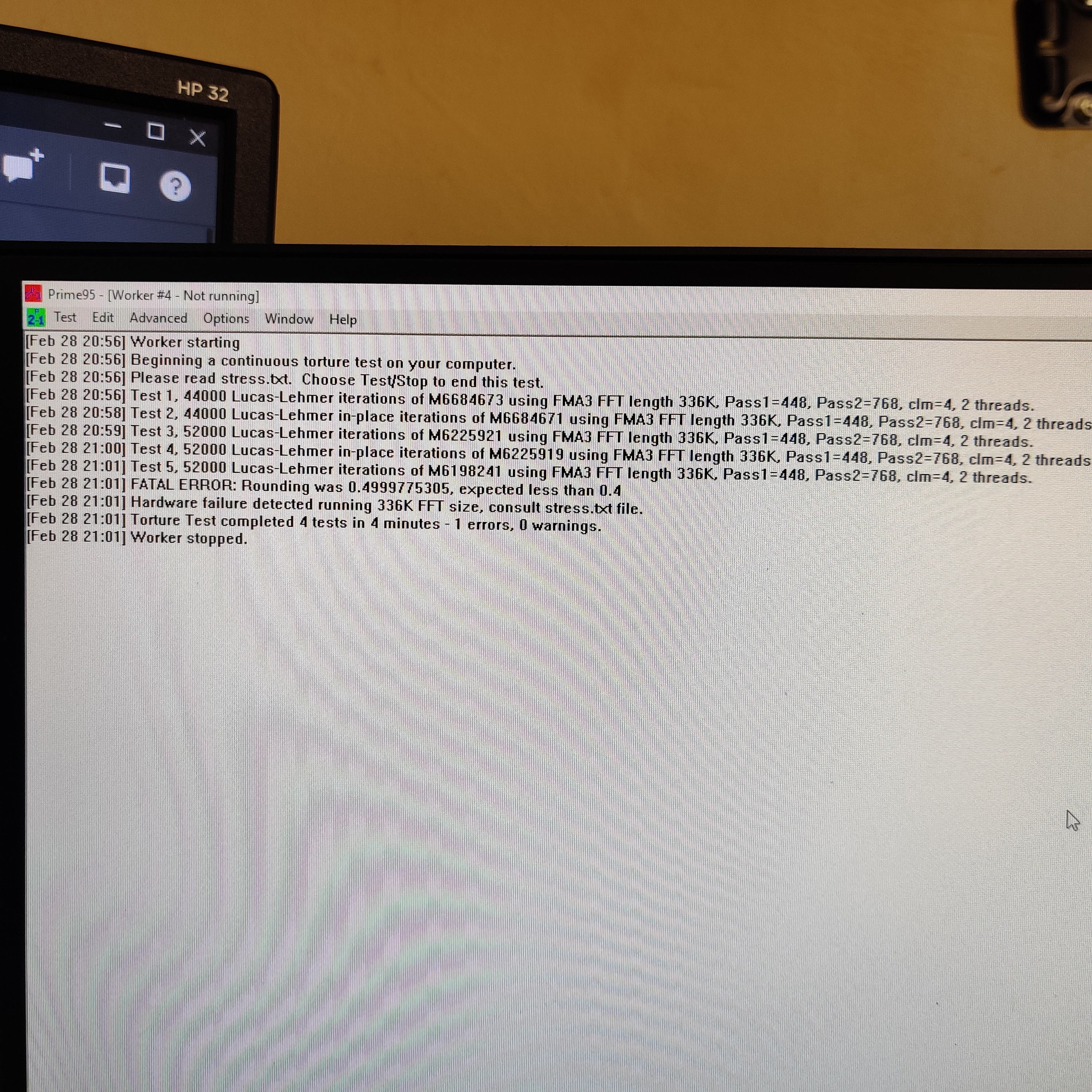

Habe jetzt das neue Board drin und mein Bild Freezers noch immer .
Habe Prime 95 gestartet und die Meldung auf worker 4 erhalten. Werde wohl das neue Board zurück schicken und die CPU reklamieren bei mindfactory.

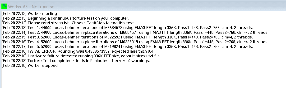

Werd aber auch gleich mal Prime drüberlaufen lassen.
Yep, hab auch nen Fehler bei Prime....
Erster Durchlauf direkt in dem Bluescreen geendet und der zweite dann wie im Screenshot zu sehen.
Hatte aber Undervolting für die CPU aktiv (-0,06V). Hab das jetzt aus aber trotzdem Fehler.

Kann wohl auch an der Spannung liegen. Würde erklären warum es bei manchen CPUs nicht auftritt.
Naja oder Überhitzung oder ein fehlerhaftes Netzteil (CPU Spannungsversorgung)... uff
Update:
Bei mir scheint das Problem mit Prime and der Spannung zu liegen. Also ganz klar schmiert der 12900K mit -0,06V mit einem Bluescreen ab. Ist auch reproduzierbar.
Ohne Spannungsanpassungen läuft er generell kann aber eben den Fehler wie oben ausm Screenshot werfen... aktuell z.B. läuft er nun schon 15 Min durch
Mit +0,06V wird man ihn ggf sogar stabil bekommen.
Bleibt nun die Frage ob Memtest Fehler auch durch Undervolting der CPU zustande kommen können und es womöglich nicht der Speicher sondern die CPU war? Bezweifle ich aber da der Rechner ja mitm 6400er Boost Profil schon gar nimmer startet.
Hast du deinen ggf etwas undervoltet? Ansonsten gibt ihm mal ein wenig mehr. Z.B. +0,06V und schau ob er stabil läuft.
Würde letzten Endes dann zumindest bestätigen dass es von der CPU her kommen könnte und ggf. nicht vom RAM/Mainboard
Kann ich empfehlen den RAM.
Läuft bei mir mit 32-38-38-62 absolut stabil ohne Spannungs erhöhung.
