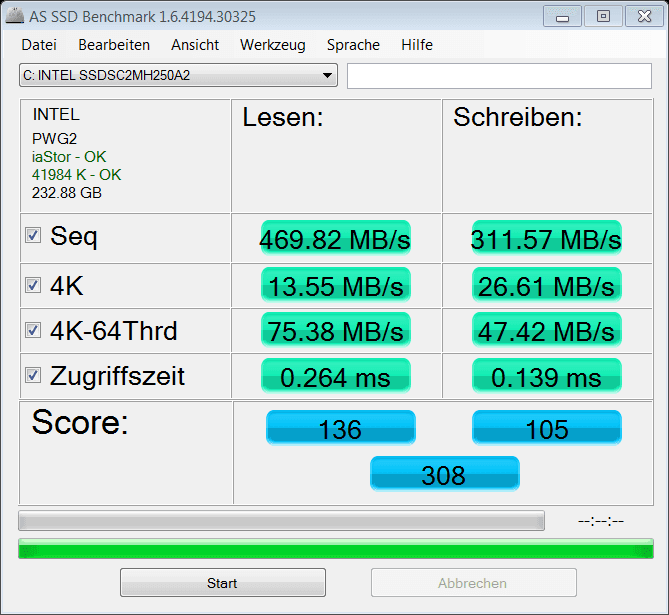

das hier sind meine Benchmark von der 510er 250GB in einem HP Envy 17
Ich muss aber dazu sagen das ich die Daten cloned habe und nicht alles neu installiert.

Das wird sich hoffentlich durch ein Firmwareupdate fixen lassen.
Das hoffen alle, Intel hat das aber nicht bestätigt, trotz Kenntnis dieses Bugs über mehrere Wochen.
