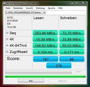

Hat jemand auf die Schnelle eine Idee, warum meine 4K-Werte der Postville so relativ niedrig sind?

Erstmal Danke für Deine Rückmeldung :)
Wie meinst Du das mit irgendein Bild? Das ist der Benchmark, den ich eben bei mir laufen lassen habe...
Also AHCI ist an; TRIM habe ich noch nicht benutzt (FW ist auch noch die Alte); SSD ist etwa eine Woche in Gebrauch.
Wird als Systemplatte genutzt auf dem bisher nur Win7 und ein paar Programme installiert wurden.

ja hast recht, sehen niedriger aus als Normal. Aber nach einer woche gebrauch ungetrimmt kann schon passieren dass es so nachlässt. Man kann sowas auch an einem Tag schaffen^^ mit viel Writes.
warum flashst du die neue FW nicht ? zwar bisschen risiko dabei, aber bei der mehrheit ist nichts passiert.
Hm, weil ich die entsprechende Firmware nicht greifbar habe (mit dem Loader, der auch unter Win7 64bit keine Probleme macht)? :)
