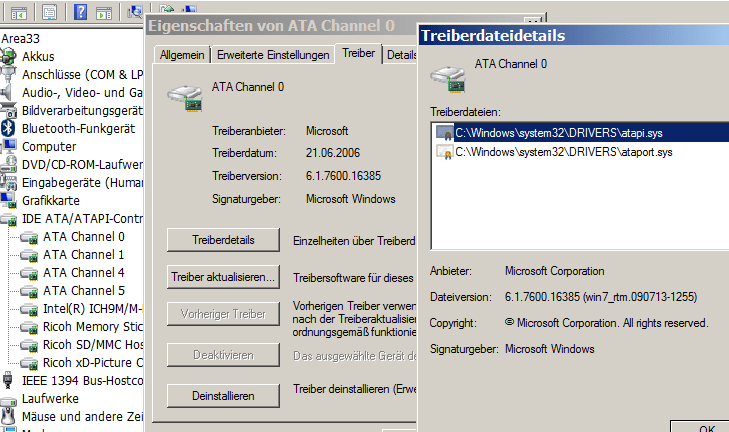

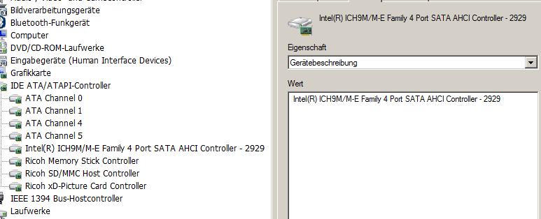

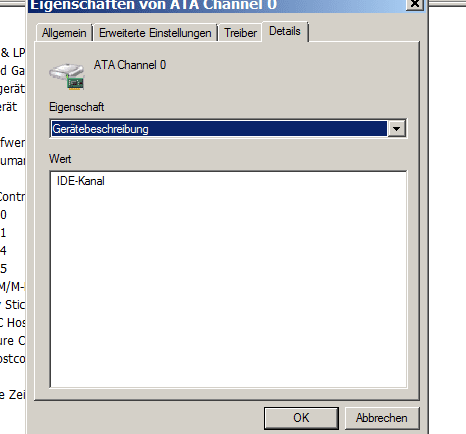

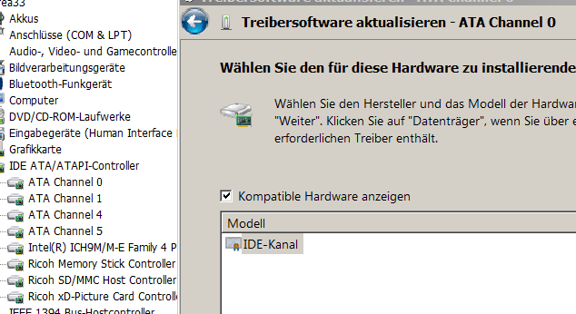

so nun habe ich alles noch mal neu installiert, aber die 4K lese Werte sind immer noch bei 9MB/s,
ich hab dam mal etwas vom Gerätemanager angehängt, kann mann da noch was machen?
Läuft das System jetzt via IDE oder Sata, im Bios ist AHCI aktivert, in den 3 ersten Bilder scheint es im IDE und im vierten sieht amn was mit sata.
Ich muss aber erst ein sauberes Image machen bevor ich da noch mal was ändere, konnte das System nicht booten geschweige denn reparieren nach dem letzten versuchen.
