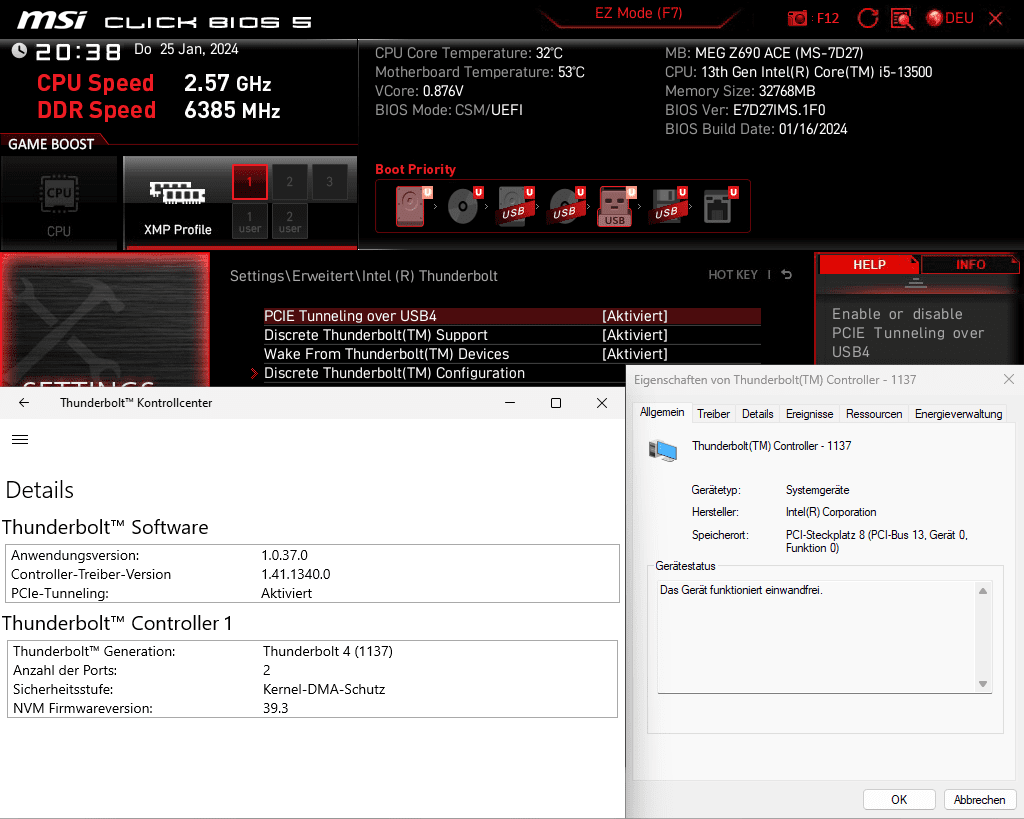

Dafür wird Arrow-Lake 2xTB4 intus haben, wo AMD nur 2xUSB3.2 hat.
Über Thunderbolt Controller (JHL8540) oder CPU intern? Ersteres bietet schon mein Z690 Board:
Screenshot 2024-01-25 at 20-34-10 MSI MEG Z690 ACE Gaming Motherboard ATX - Intel 12th Gen Pro...png
