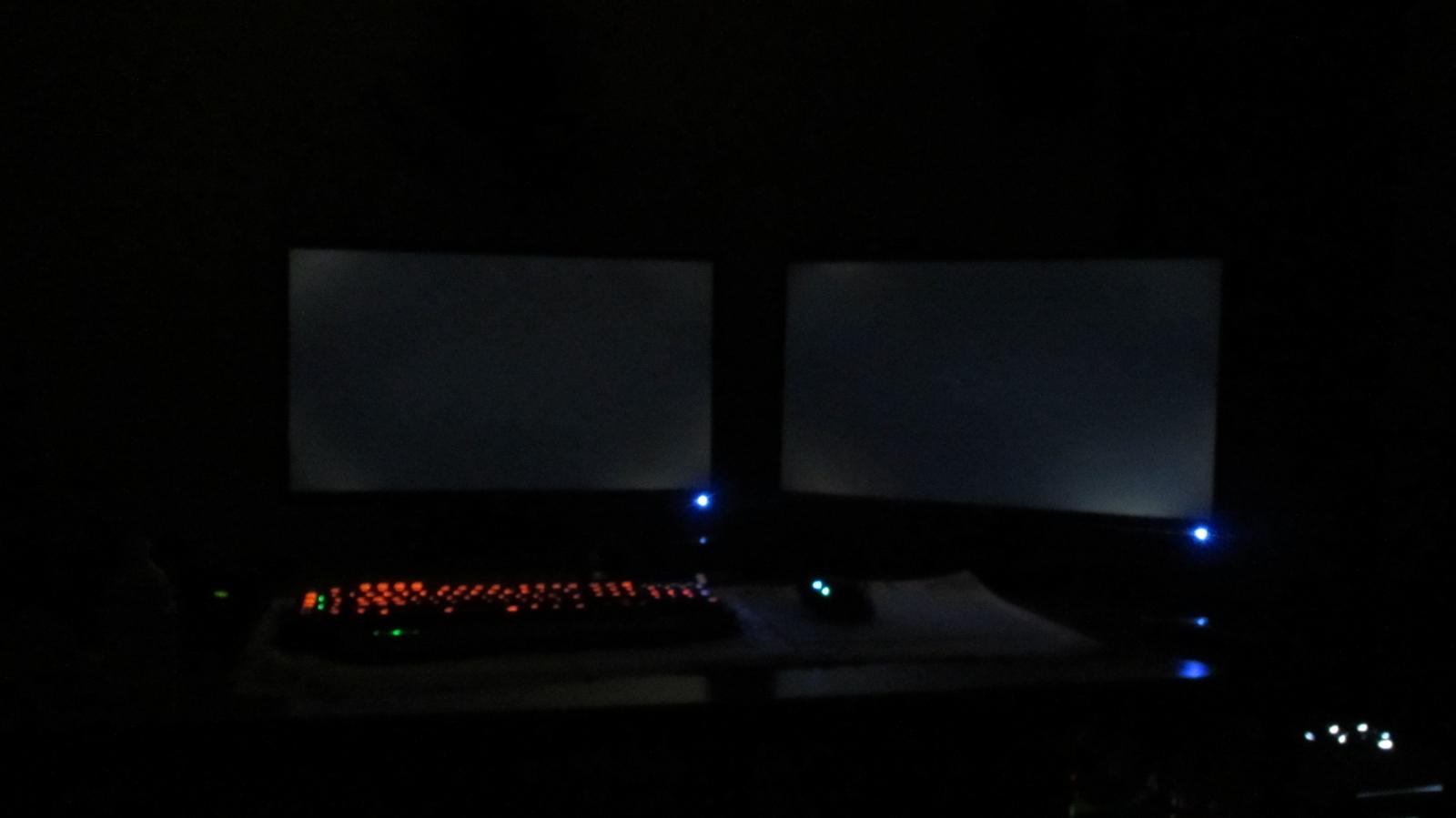

naja, also ich hab wohl glück, was das bleeding bein meinem im speziellen angeht. überhaupt ist es beim acer eher gering, wenn man bei google bildern mal nach backlight bleeding sucht, bekommt man schon echt angst.
So hier nun auch mal ein Bild mit etwas Entfernung da sieht man es besser. Rechts ist der erste Monitor und links der 2te der heute kam mit weniger Bleeding.
Ich sag mal so mit dem Linken kann man leben. Der Rechte auf keinen Fall.
wieso is das immer rechts unten
Na ja beim linken ist es ja mehr oder weniger an allen Ecken gleich. Denke mehr Glück würde ich nicht haben wenn ich nochmal tauschen würde. Aber der Rechte das ist schon ziemlich krass wie ich finde.
das nennt man backlight bleeding, weil das backlight durchscheint :d
in der regel scheint das backlight vom IPS davon sehr anfällig. wenn panel und backlight nicht 100% ausgerichtet sind, dann blutet es eben druch. es gibt modelle, die richtig übel bleeden. es gibt auch mittel und wege das zu "reparieren", indem man das display zerlegt und etwas dünnes hinter die betreffenden stellen legt, sodass das panel etwas "nach vorne gedrückt" wird, sodass eben weniger backlight entwischen kann.

Das bleeding kommt auch durch zuviel Druck auf das display an bestimmten Stellen.
QNIX Besitzer können davon ein Lied singen.
Die Bleche die das panel halten müssen anders gebogen werden und schwups wird das deutlich weniger.
du musst bis aufs panel runter

wie akuji schon sagt, ist das besonders bei den billig teilen aus korea, den oc teilen, ein großes problem.
hier ein video dazu
https://www.youtube.com/watch?v=itJ4Dmsxv0A&spfreload=10
bei einem 200 euor korea schrott mag das ok sein und sinn machen, aber bei einem 800 euro teil würde ich ungern rumfummeln müssen. da bestell ich lieber 2-3 bis einer weniger bleeding hat

seit wann ist das mit dem ips-backlightbleeding so schlimm geworden? ich hatte bis vor einem Monat einen HP LP 2065 der war zwar nicht so hell, aber hat auch super Farben und gutes Bild, aber es gab da gar kein bleeding und auch das schwarz war um einiges besser. Vielleicht hol ich den mal wieder aus dem Keller und stell den neben meinen U2715H, der ist nämlich auch so wie auf euren Fotos :(
Massenproduktion halt... das haben auch 1000€ Eizos
Da kann auch die größe ne rolle spielen je größer um so anfälliger ist es mit BLB.

Grad mal nen Film angemacht der mit schwarzen Streifen oben und unten läuft.Da sieht man dann rechts halt dieses bleeding und links nicht. Ist aber auch der einzige Anwendungsfall in der Praxis wo mir das auffällt.Weder in der Taskleiste noch beim Gaming.Schwierige Entscheidung, hab eigentlich auf zich RMA's keine Lust :(.
