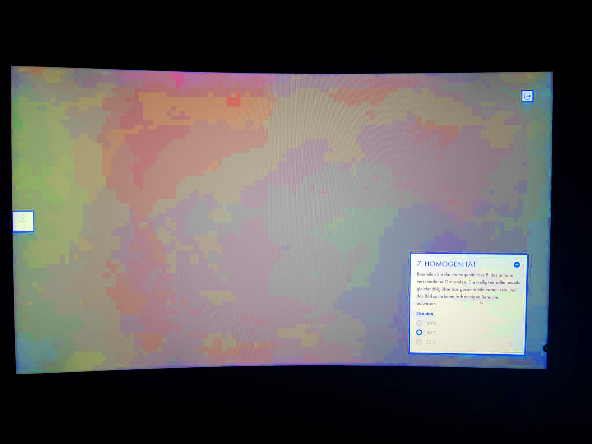

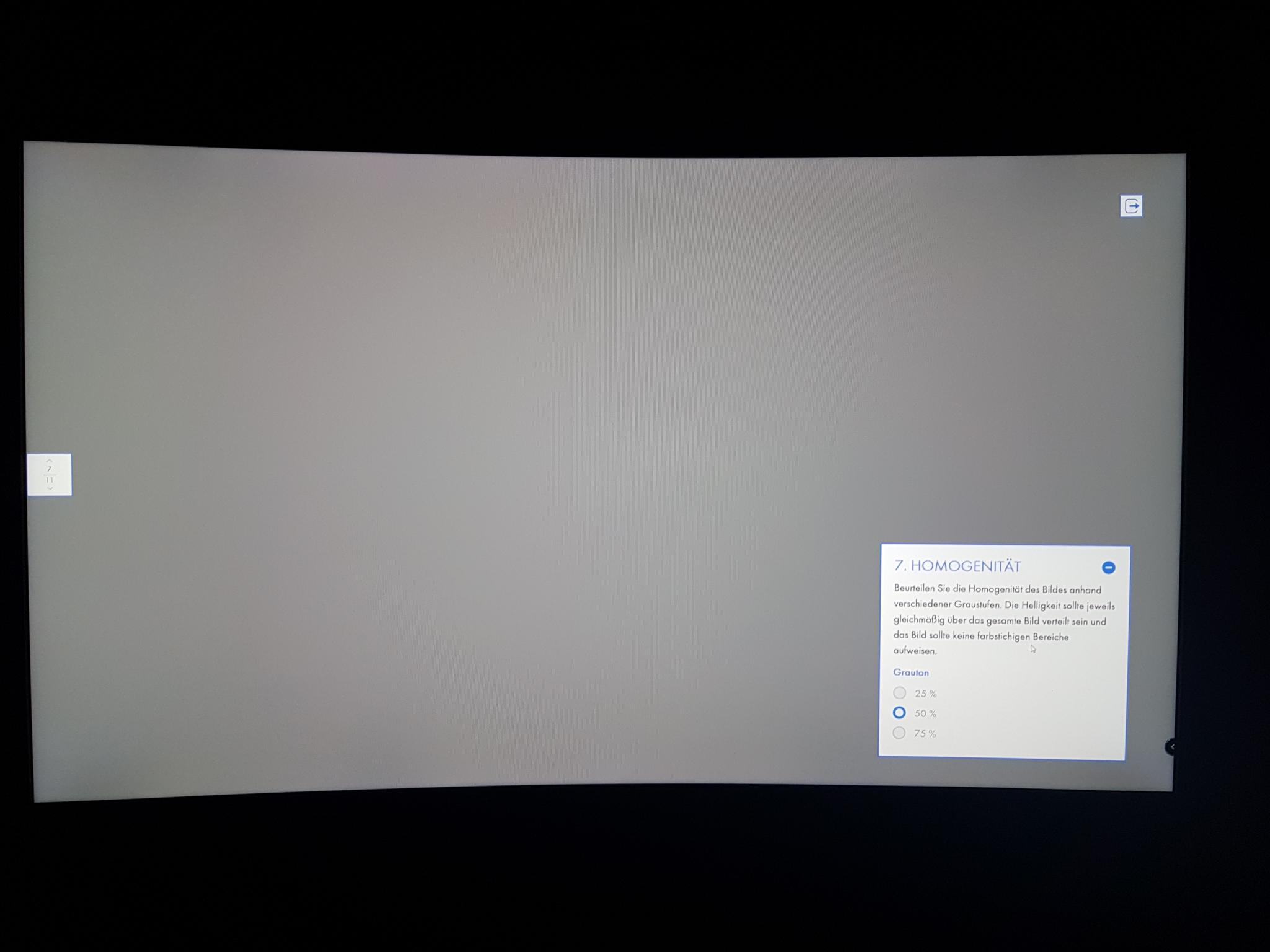

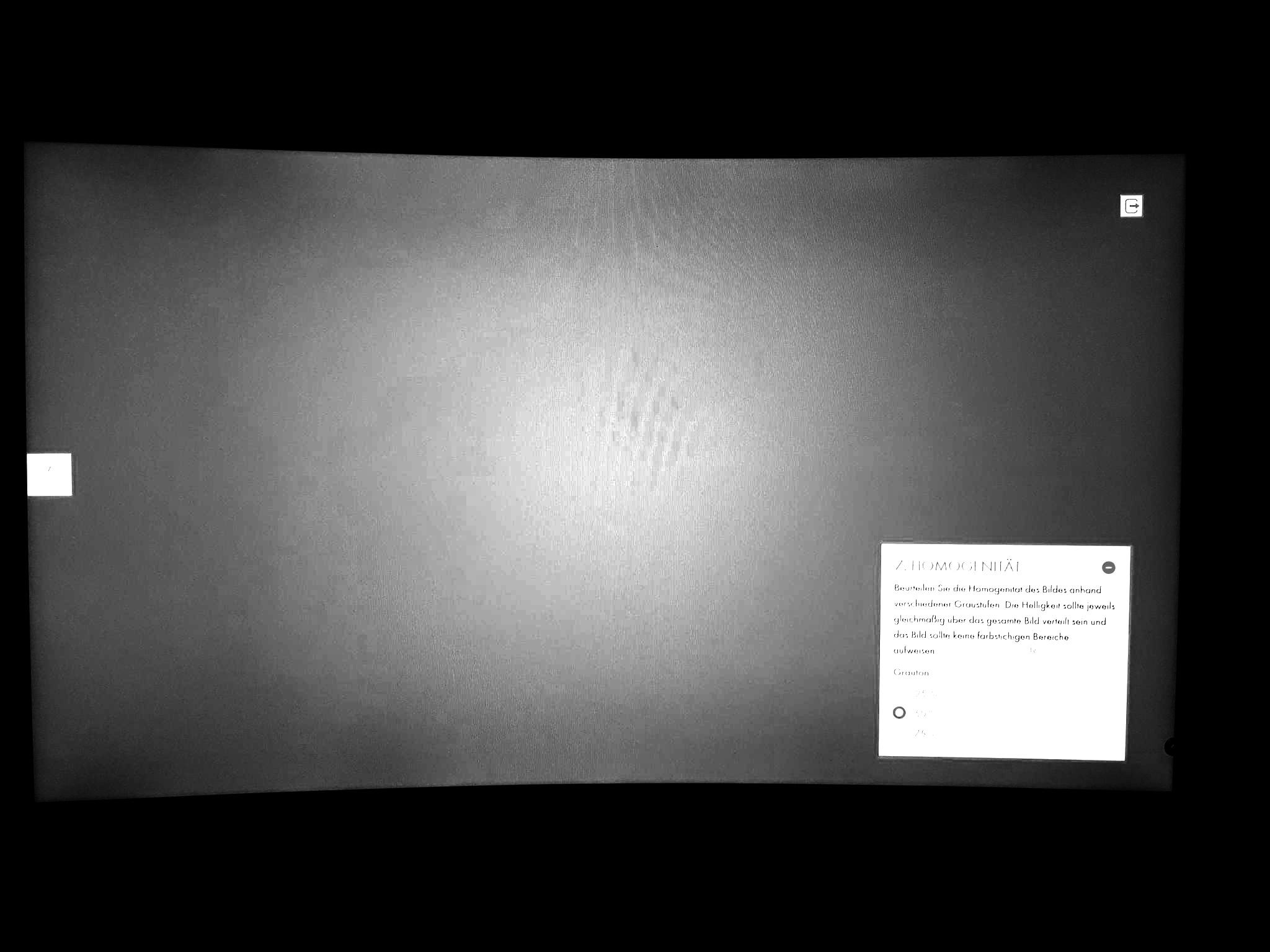

Was ist z.B. mit diesem Bild hier. Kann man da die üblichen verdächtigen erkennen?
Für MICH ist das weiß nämlich weiß und das grau ist grau, abzüglich des übertriebenen Kamera Effektes, sehe ich da z.B. im alltag keine Probleme.
Aber ich vermute fast, dass diese Erscheinung nicht einwandfrei ist.
Und hier trennen sich dann die Spreu vom Weizen. Ich behaupte mal ganz frech, dass 50% der Problemmonitore, für viele User perfekt sind :haha:

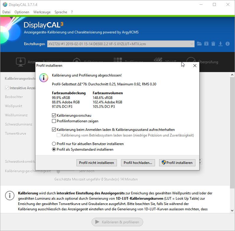

Nach dem Kalibrieren sieht der XV272UP sogar brauchbar aus:
Grün war extrem verdreht deswegen die heftigen Farbstiche.

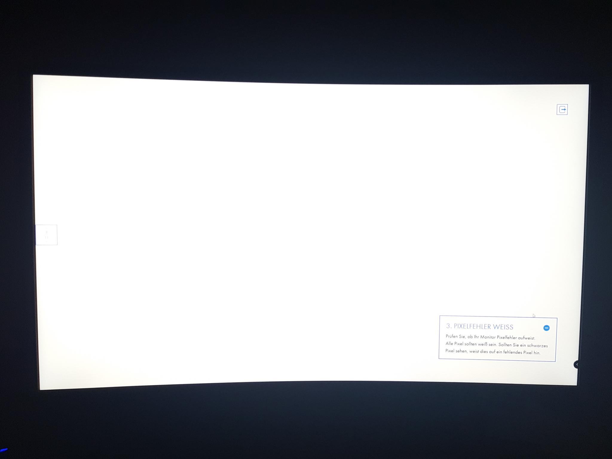

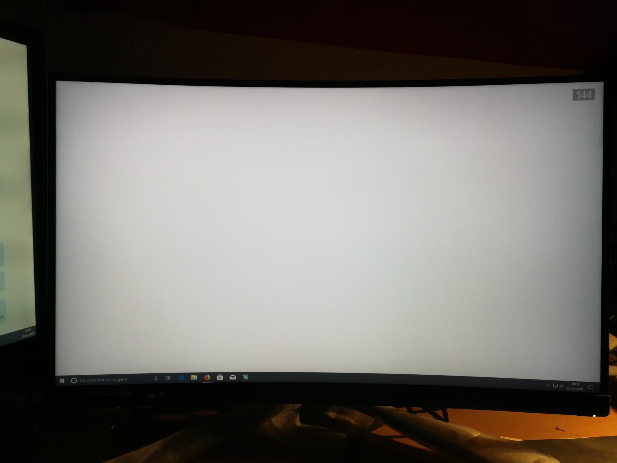

Sind GW2760HM und MAG271CQR auch Farbstichgurken? Beim MAG sieht es mittig rechts farblich anders aus als der Rest und an den Rändern ist bisschen Abdunklung?
P10 mit großer Blende, das überbelichtet nicht so. Aber die Homogenität ist im Bild trotzdem übertrieben dargestellt und beim GW war die Kamera nicht ganz mittig.

Nein. Ist das Weißbild mit Stock-Farbeinstellungen.
