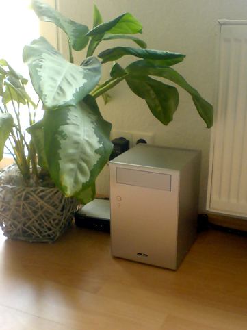

ITX Streaming-Server auf Zotac NM-10 ITX Wifi Basis
Da mir gerade ein wenig langweilig ist und hier im Forum grade nicht viel los ist hab ich mal ein kleines Bild für euch :)
attachment.php
Stichwort GreenIT :fresse:
