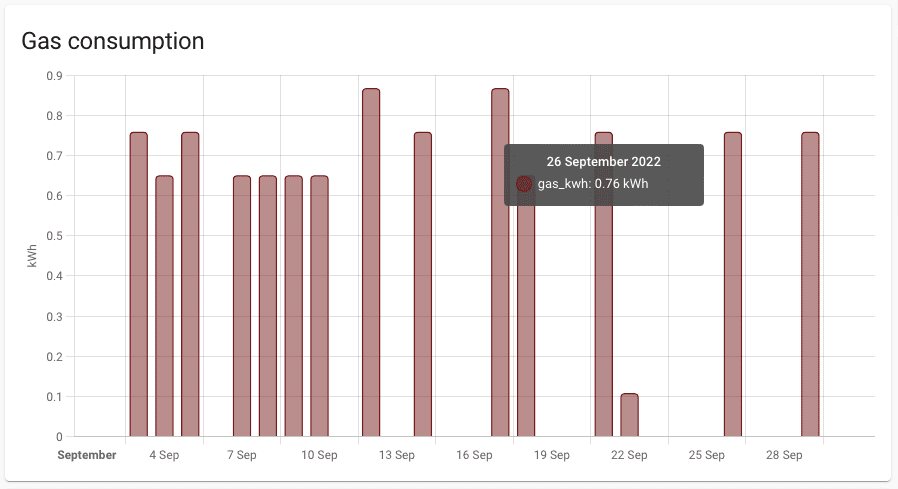

Nope, der Versorger rechnet in kWh. Im Sommer hatte ich einen Gasverbrauch (Warmwasser) zwischen ~10 bis 15 kWh pro Monat. Im Winter kommt dann halt noch die Heizung dazu. Bisher ist diese aber noch nicht automatisch angesprungen.
Ich habe aber auch nur 42 qm Altbau (jedoch mit Thermofenstern).
