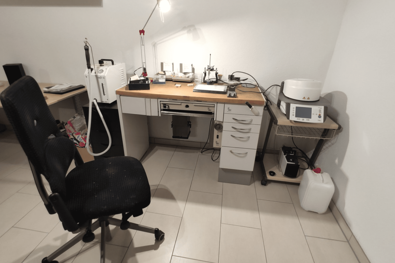

Bin gespannt, wie der Verbrauch weiter steigt. Meine Frau hat jetzt ein kleines Zahntechnikerlabor im Keller (Ofen, Verdampfer, Fräse) um die Haushaltskasse aufzubessern. Home Office Brücken bauen quasi. Da kommt irgendwann auch ein kleiner Standstrahler dazu.
Oha. Erfahrungsgemäß hauen die Geräte ziemlich rein. Der Dampfreiniger produziert ja ständig, so ein Ofen zieht auch einige kW (habt ihr da Kraftstrom für liegen?).
Lohnt sich das denn tatsächlich? Bis man da alle Geräte da hat die man braucht ist man doch mit invest schon oben dabei. Allein so ein vernünftiges Handstück von KaVo kostet ja schon einiges + Wartung.
@Pommbaer80s
Sind kleine Geräte. Hab einen 0815 Steckdosen-Stromzähler dazwischen gehängt. Bis dato 1€ innerhalb von 2 Wochen, wobei sie zwecks Elternzeit nur auf 450 Basis hier und da mal Brücken macht. In Summe waren es bisher 9 Stück.
Sobald das aber mehr wird, wird beim Arbeitgeber abgerechnet. Selbst wenn es nur 10€ pro Monat sind, sind das im Jahr trotzdem 120€ Mehrverbrauch. Ist er auch damit einverstanden und gibt's dann bar auf Kralle.
Links Abdampfer, unterm Tisch Absaugung, rechts Ofen.
Edit:
Achja, das ist nicht auf Selbständiger-Basis. Home Office macht auch vorm Handwerk nicht halt. Sie kriegt die Gestelle geliefert mit Zieltermin. Sobald Brücken/Kronen fertig sind, wird es wieder abgeholt. Und sie macht nur Keramik. Wir haben dafür nichts anschaffen müssen. Wurde alles gestellt. Bis auf die hässliche Tischlampe :)
Sandstrahler kommt noch. Braucht sie ja für den Abschluss oder wenn mal etwas schief geht und das Zeug wieder runter muss. Und darauf freue ich mich und werd den garantiert mal missbrauchen :P
