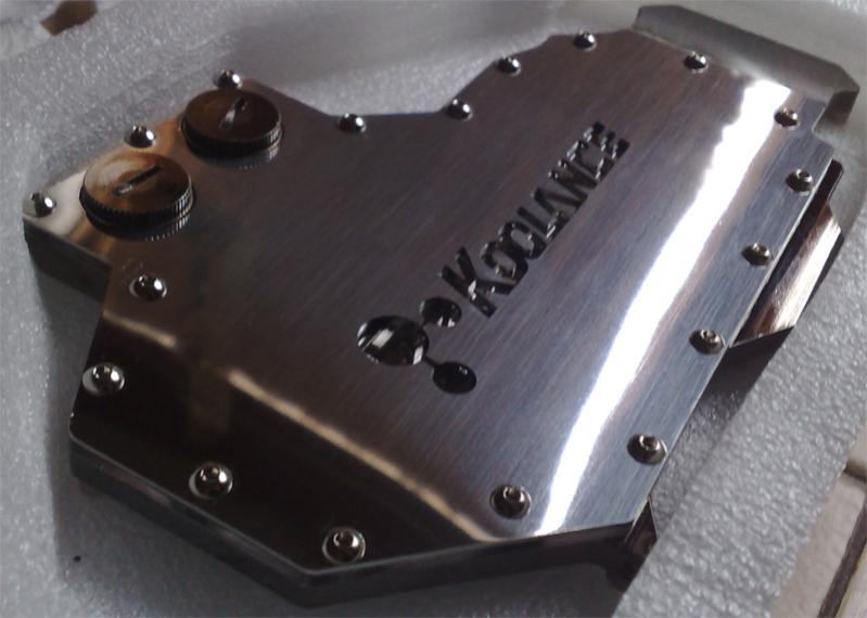

Schon irgendwer den Koolance erfolgreich auf ner 4870 im Einsatz?
Der Kühler an sich ist Top verarbeitet, Pads in 2 unterschiedlichen Stärken liegen bei, ich hab allerdings nur die dickeren verwenden können.
Temperaturen liegen bei mir im grünen Bereich, Ausnahme der "MEMIO" Sensor, zeigt mir Idel 85° an, vermute aber eher, dass es ein Montageproblem ist, aber bisher nicht die Zeit dafür gefunden, die Wakü abzulassen und den Kühler nochma neu zu montieren.
Hm, heut Far Cry 2 bekommen, den Bench laufen lassen, da zeigte mir der "MEMIO" Sensor > 110° an. Nachdem ich den Anpressdruck erhöht hatte, aka Schrauben rangeknallt ohne Rücksicht, warens noch knappe 90°. War mir immer noch etwas zu viel.
Karte ausgebaut, Sitz von einfach allem überprüft, mal noch WLP auf alles was mit den Spannungswandler zu tun hatte drauf gemacht, zusätzlich zu den Pads.
Ergebnis:
- 2° GPU
- 10° "MEMIO" im Idle, nun ~56°
- 4° an allen VDDCs
Einzig der "MEMIO" Sensor springt nach wie vor aus der Reihe, nur kann ich mir beim besten Willen nun nicht mehr erklären, woher die Differenz kommt. Sonst noch wer mit ner Powercolor Karte unterwegs und kann ähnliches beobachten?
