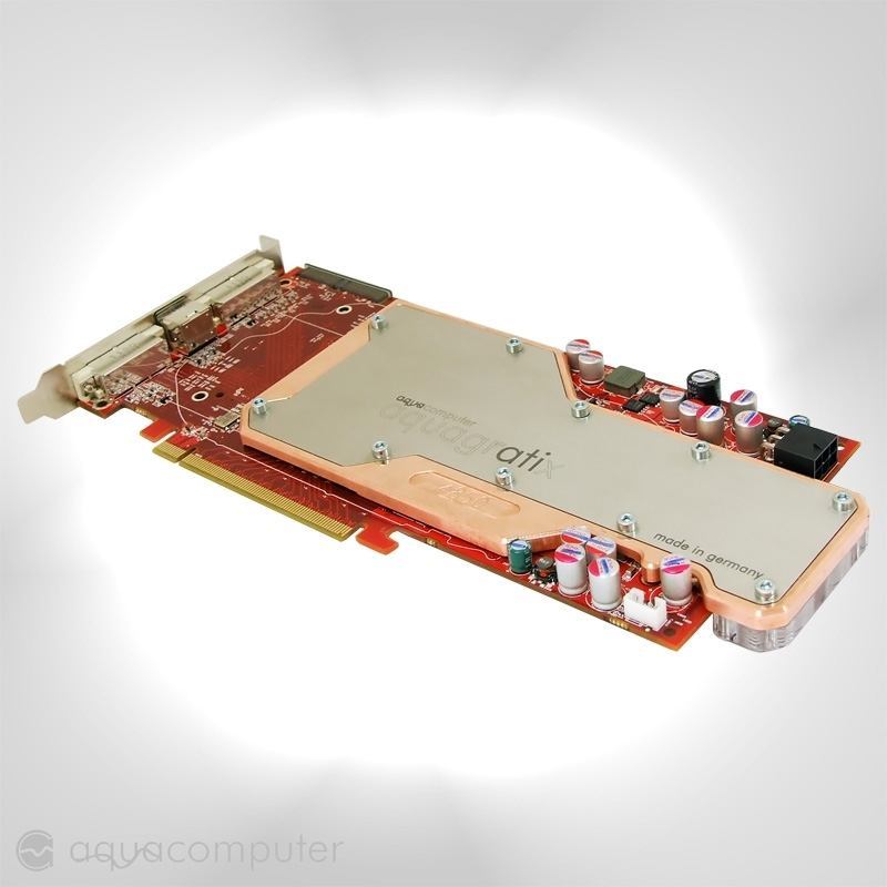

Hallo Leute,
nun hat es mich doch nach langem nur-lesen in euer Forum verschlagen.
Auch mir ist es passiert daß nach der Montage des Aquagratix meine Grafikkarte absolut tot war.
Da ich eine falsche Montage meinerseits trotz Erfahrung mit 3 weiteren Komplettkühlern von Aqua-Computer und 4 Jahren Wakü
nicht ausschliessen konnte habe ich die Ersatzkarte zu Aqua-Computer geschickt, mit der Bitte um Montage des gelieferten Aquagratix.
Die Bilder von meinem ersten Montageversuch:
Die Auflage ist nicht 100% sauber. Trotzdem werden alle Bauteile abgedeckt. In meiner Anleitung stand übrigens daß man nur WLP verwenden
soll.
Das selbe aus einer anderen Perspektive. Von der Komplett montierten Karte habe ich keine Bilder gemacht, da ich da zu frustriert war ;)
Nun die Bilder der neuen Karte wie sie von AC zurück kam:
Die Aussenseite ist leicht durchgebogen, an sich nichts schlimmes aber
auf der PCI Express Seite sitzt der Kühler komplett schief.
dazu noch die offensichtlich nachbearbeitete Stelle bei den Spannungswandlern. Da ist gefräst oder gefeilt worden. An sich auch noch nicht
verkehrt wenn die Temps stimmen würden. Leider sehen die SO aus:
Ich bin echt enttäuscht von der Qualität des Aquagratix und zweifle so langsam daran ob die abgerauchte erste Grafikkarte wirklich meine Schuld
war. Ich hatte wie gesagt Komplettkühler von Aqua Computer seit meiner FX 5950 und die haben immer PERFEKT gepasst. Vielleicht überdenkt AC ja
die Produktqualität noch einmal.
Wenn ich nicht mit AC einig werde brauche ich einen Ersatz für den Aquagratix. Was empfehlt ihr mir denn da als "sicherste" Wahl?
Grüsse, Addicted
Das ist wohl ein schlechter Scherz :hmm: Haben die Karte wohl nem Praktikanten hingeschmissen als ABM. Gerade die letzten beiden Bilder finde ich äußerst bedenklich, die Temperaturen spiegeln da ein nicht unbedingt unerwartetes Bild wider. Würde die Karte so keine Sekunde länger laufen lassen.
Jop,
die Karte "drosselt" sich selbstständig und macht eine lustige Diashow beim AtiTool ;). Ausserdem ist da so ein fiependes
Geräusch. Um ehrlich zu sein bin ich stinkesauer. Hab das Teil ganz schnell wieder ausgebaut und warte mal was die dazu
schreiben. Wenns euch interessiert erstatte ich weiter Bericht.
Addicted
Also mich interessiert das, erstatte weiter Bericht. Ich nenne sowas
hm fiepen kenn ich nur wenn die graka übertakted ist und ich innem spielbereich bin wo ich 200+fps habe ...
das vorletzte bild - das letzte montage bild ... es sieht wirklich so aus als ob nur auf einem speicher ein wärmeleitpad wäre und die anderen nur mit wlpaste versehen wären oO
naja alles sehr fraglich, aber es gab schon öfters probleme mit AC und 4870er :(
Wenn Du genau hinschaust siehst du daß sehr wohl Pads auf den Spannungsreglern (sind keine Rams) sind. Das auf der rechten
Seite schaut nur ein wenig raus. Ausserdem wurde die Auflagefläche nachgearbeitet. Eigentlich sollte das der selbe Kühler wie auf
den ersten beiden Bildern sein. Wenn Du Dir die genauer anschaust siehst Du daß besagte Auflagefläche vorher plan war.
Die Pads ändern aber nix an den grottenschlechten Temps ;).
Übrigens bin ich mir 100% sicher daß in der Montageanleitung nichts von Pads gestanden hat, sondern nur von WLP.
Addicted
also ich hab nun seit 2 Tagen den AquagrATIx oben,hab mir richtig Zeit genommen.
Da is nix durchgebogen,nix schief,nur Paste(keine Pads verwenden!)und was soll ich sagen:geile temperatur

Die Karte ist übrigens heute wieder zu AC zurück gegangen.
