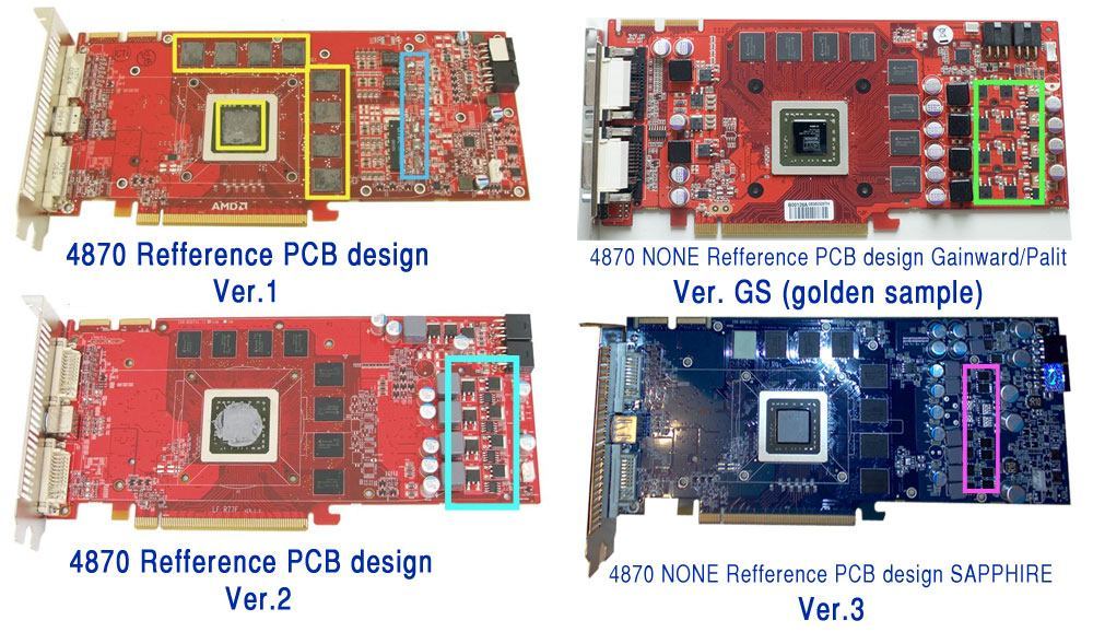

Die Feststellung Joker X ist leider falsch und Deine eigene schon richtig. Deine Karte sieht zwar fast aus wie Vers. 1, ist aber tatsächlich eine, die zumindest ich noch nie gesehen habe. Hier die "klassischen" 4870-Versionen:
http://ekwaterblocks.com/shop/popup_image.php?pID=330&invis=1
Ich würde mich nicht trauen, da einen Ref.-Kühler draufzupacken, da offensichtlich auch digitale SpaWas verbaut sind und Dir die Karte ruckzuck abrauchen wird, wenn da kein Kontakt vorhanden ist. Andererseits siehts aus, als ob nur eine der Phasen wegrationalisiert wäre. Aber ...
die schreiben da aber auch folgendes:
Hinweis: Dieser Kühler passt sowohl auf die 512MB, die 1GB, als auch auf die PCS+ Version dieses Kartentyps (Nach Referenzdesign). Eine Ausnahme bildet hierbei die neue Revision der PCS+Karte des Herstellers PowerColor!
Woher weiss ich nun ob die alte oder die neue Revision vorliegt? Bei mir steht Rev. oder Version 1.1 drauf! Ist das die neue oder alte?
Die mit dem neuen Layout dürfte doch die mit den analogen Spawas sein, oder was meinst du scamps?
Wenn, dann kann nur der Vers. 1 Kühler passen. Wahrscheinlich wird der fehlende kleine Vitec mit dem kleinen fehlenden Baustein dahinter nichts ausmachen. Aber² ....

Auf meine Powercolor 4870 PCS+ 1024MB, Bild ist weiter oben, passt der Aquacomputer Typ 1
Wenn man einen neueren Datums erwischt, hat er eine längerer Ausfräsung für den großen Vitec Chip.

Steht doch auf dein PCB! ver.1.1
Und dein Vitec Chip ist auch länger wie die der normale Rev 1.
Von Aqua Computer passt dar glaube ich garnix,zumindest vor 2 monaten noch! Habe selbst ne Club 3D mit gleichen layout hier rumliegen.
@timoe666:
Typ 1 Kühler von Aquacomputer passt bei mir...ich habe den seit 5 Tagen drauf und es läuft wunderbar!
@timoe666:
Komisch! typ 1 habe ich auch hier,und der passt never!
aber nur weil der längliche Vitec chip zu lang ist,vielleicht wurde der aquagratix auch schon geändert! How Ever meine HD4870 ist eh raus.
ja der wurde irgendwann im oktober oder november geändert. kann es sein, dass du nen älteren kühler hast?
ich war neulich direkt bei aquacomputer und habe mit den leuten da geschnackt, da haben sie mir das erzählt.
Es gibt vom Typ 1 drei verschiedene Versionen. Da wurden im Laufe der Zeit die Aussparungen leicht geändert und auch die Höhenunterschiede da sich auch die Karten entsprechend geändert hatten.
