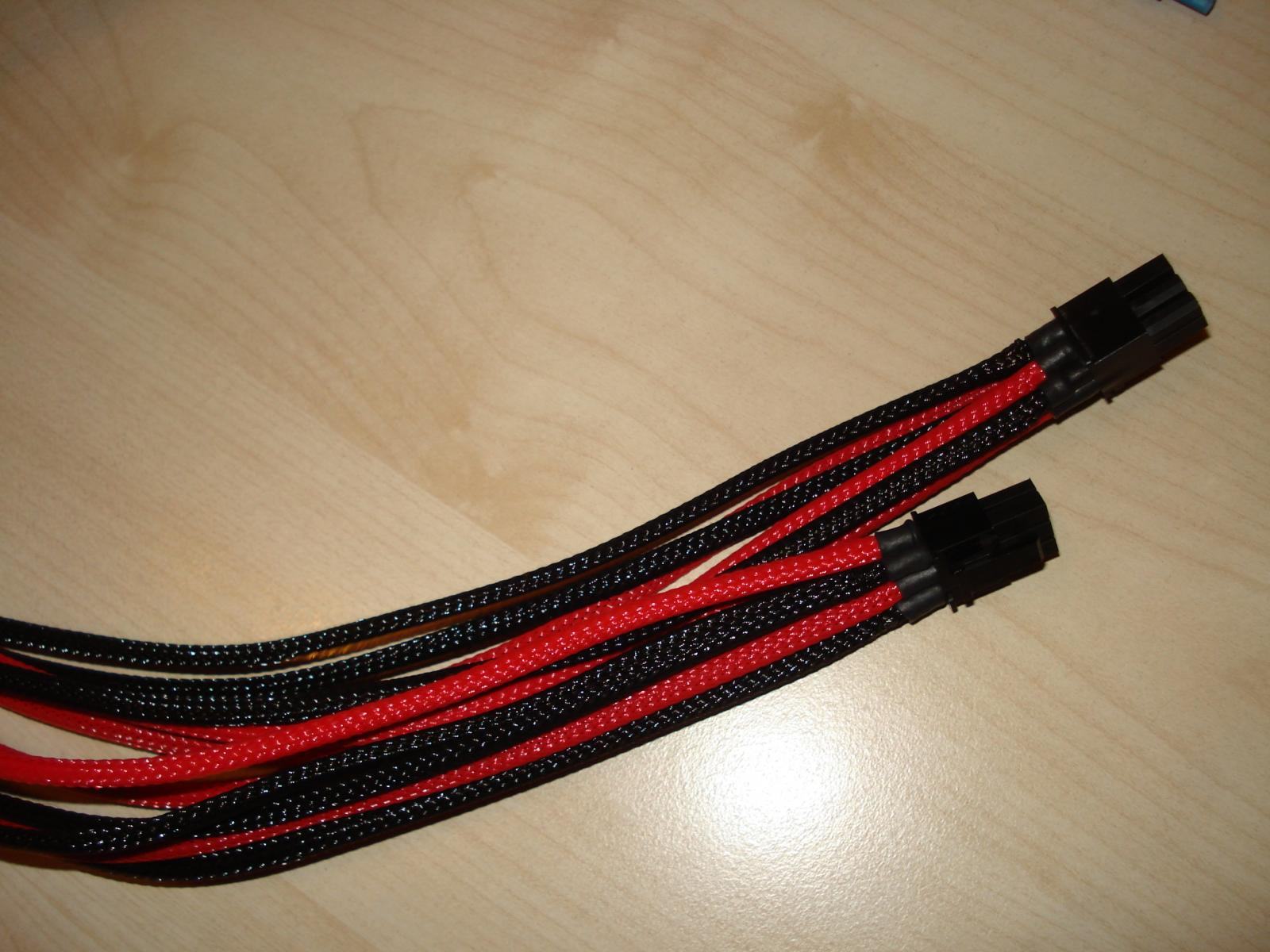

Hab jetzt mal den ersten Strang fertig, ganz so perfekt isses noch nicht aber bin doch ganz zufrieden.
Die wellen sind auch so gut wie raus, wenn man die Kabel einzeln mal ein wenig in form bringt gehts.
Den unteren schwarzen vom oberen Stecker musste aber nochmal machen, da is der sleeve ja viel zu kurz.
Ich denke eher, das der Sleeve dort zu warm geworden ist.
Sieht gut aus, aber da scheint tatsächlich schon ein Sleeve entkommen zu sein... Woher kenn ich das nur :d
Mit genug "Stretch" auf dem Sleeve ist auch praktisch keine Chance mehr für Welligkeiten da. Dazu muss der Sleeve aber natürlich auch halten, bei Shrinkless kein Problem.
Der ist nur etwas zu warm geworden oder hat sich beim wieder reinstecken aufgeschoben. Hält aber sonst gut. :fresse:
Die Schläuche sehen ja auch noch nicht soooo toll aus. So bissel üben muss ich noch :d
