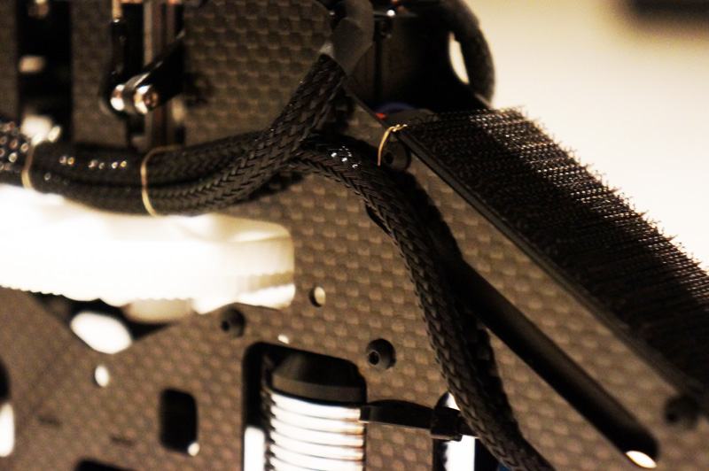

Ich habe auch mal wieder meine Sleeve Kiste ausgepackt und etwas gebastelt.
Wenn mich nicht alles täuscht ist das ein Align T-Rex...
Modell-Heli. ;)
Wenn mich nicht alles täuscht ist das der neue 450?
Ich hab den Sport V1, hoffentlich komm ich bald mal wieder zum Fliegen, das Wetter war für die größe bisher immer ein bisschen zu windig. :)

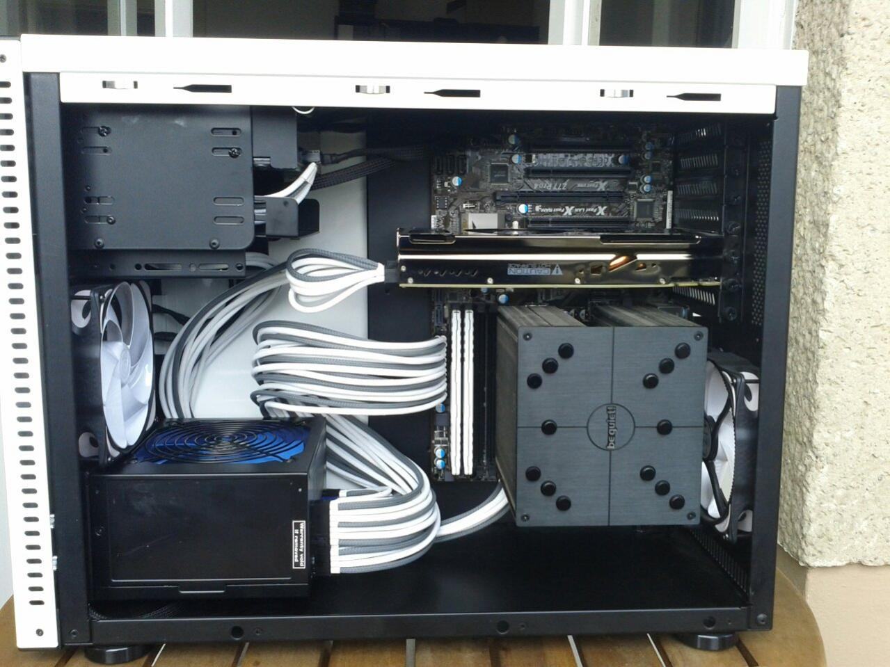

Tada, endlich den Schweinehund überwunden! uploadfromtaptalk1365942197346.jpg
Gesendet von meinem Nexus S mit der Hardwareluxx App
Ich hatte eigentlich gedacht, dass ich nur einen 8-Pin Anschluss brauchen würde. Aber kommt immer anders als man denkt. Dafür das es alles doppelpins sind sieht es noch ganz gut aus.

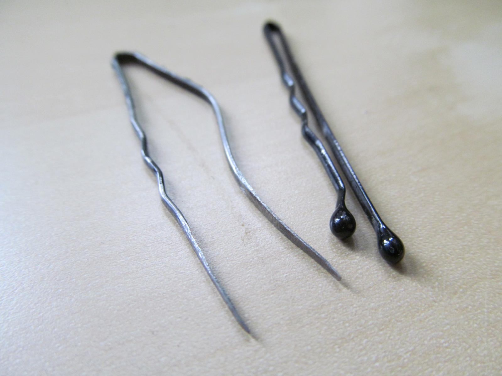

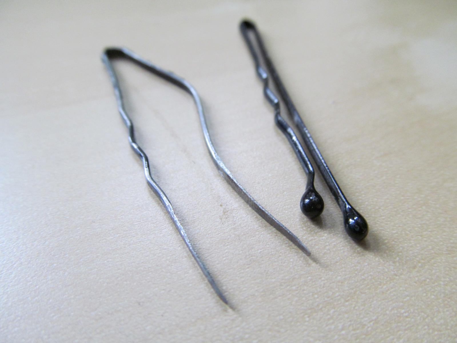

1. Kein Problem.
2. Vlt klappt es auch mit Büroklammern, wenn du sie vorher bearbeitest.
3. Nur die vom Enermax Pro82+ Netzteil.
Büroklammern funktionieren, solange vorne flach geschliffen super, ich hab so mein erstes NT gesleevet :d
Gesendet von meinem GT-I9300 mit der Hardwareluxx App
Haarklammern von der Ex funktionieren auch prima! :bigok:
Und weit günstiger als das teure Pseudoprofizeug.
