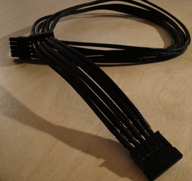

Frisch aus der Sleevefabrik :)
das sind übrigens meine ersten Gehversuche in der Richtung!
wie immer das gleiche "nicht bis zum motor gesleeved, sata shrink nehmen anstatt den kleinen" :)
aber geschmack ist ja verschieden.. :)
Bis zum Motor sleeven is aber auch net so toll, das is dann alles so gequetscht
