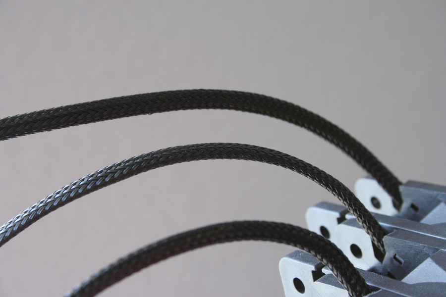

Otsego: Danke für Dein tägliches Bild :)
