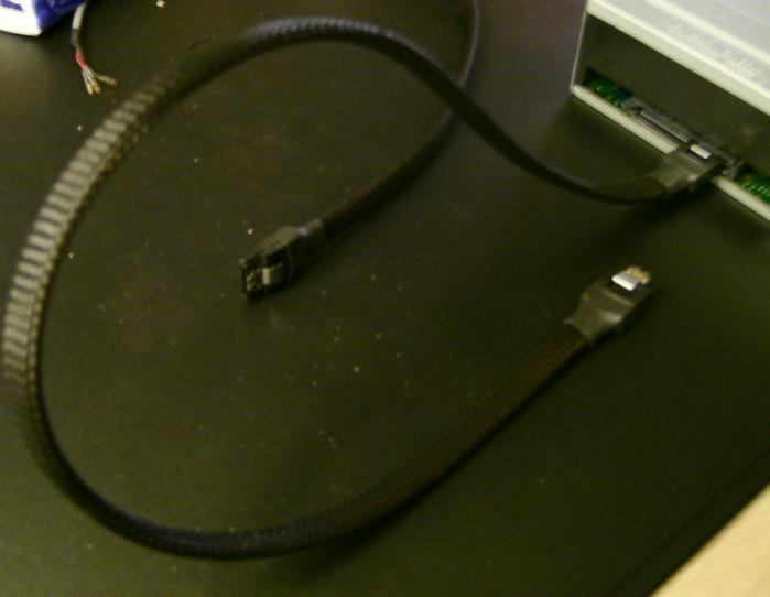

So, hab mal ein paar Fotos gemacht...
aber die Kamera macht echt richtig hässliche fotos...zudem ist es dunkel und mit meiner Schreibtischlampe wird das auch nix
eigentlich ist keins der Bilder so richtig brauchbar, aber ihr bekommt dennoch eins^^
erkennen tut man ja alles
mein neuer dvd brenner ist auch gleich mit drauf
mich störts ein wenig dass die kabel durchschauen, sind halt gelb... aber irgendwie nur wenn die kabel horizontal liegen. wenn ich sie hochkant heb guckt nix durch^^
sleeve ist auch festgezogen

tatsächlich? hihi danke :)
stimmt, seltsam :fresse: naja, mal schauen wie ich deine pcie verlängerungen hinbekomme, restlicher sleeve + shrink ist bestellt :)
