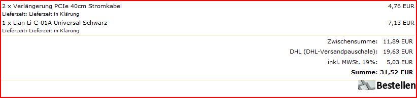

klar ;) hm, wie teuer wäre es denn eine verlängerung aus D oder A zu ordern?
falls du keine kaufen willst, kannst du doch auch die verlängerung dazwischen löten. einfach gute 6 x 30cm kabel an das bestehende PCIe kabel löten ;)
Wollte auch aus diesem Shop bestellen. Tja, knapp 20€ kostet der Versand nach Österreich, weil's pauschal ist:mad:
Vielleicht kennt einer den Shop in AT, wo man es bestellen könnte und es nicht im Google steht?
Mfg
Edit: Es gibt noch so ein Kit, in dem ein 24 Pin Atx und 6 Pol Pcie Verlängerung beiliegt. Leider finde es nicht mehr:(

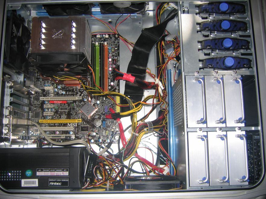

Soo ich hab heute auch bisschen gesleevt. Nachdem heute mein Casekingpacket angekommen ist musste ich feststellen das der sogenannte "Universal Pinremover" nicht für den 24poligen Stecker geeignet ist. (oder ich bin zu blöd) Hat mich erstmal tierisch aufgeregt. Also nur die Lüfterkabel und die SATA Kabel gesleevt.
Danach versucht das mit der Büroklammer zu basteln aber auch das klappt irgendwie nicht. Erst wars die ganze zeit zu dick und irgendwann hatte ichs dann so breit gehauen, dass es zu breit war. Kann mal jemand ein Foto machen, wie seine Büroklammer aussieht?
Aber hier mal meine Fotos mit vorher und nacher:
Nicht wundern über den Kabelsalat aufm ersten Bild, hab zu spät drangedacht ein Foto zu machen und hab deshalb die Kabelbinder schon alle entfernt.
attachment.php
Und das Bild wie es danach aussieht:
Hab allerdings die Kabel noch nicht entgültig verlegt, da ich die restlichen Kabel demnächst ja auchnoch sleeven will.
attachment.php
mfg, Shibi
