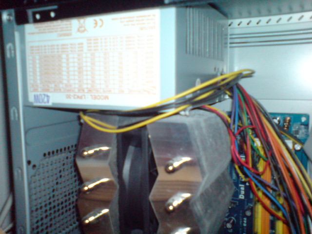

Passt das Ding überhaupt in meinen Tower? Wenn mir jemand sagt wie ich hier ein Bild hochladen kann(habe so was noch nie gemacht), kann ich meine Frage auch illustrieren. Ich habe einen sehr großen CPU Lüfter(Scythe Mine) und der liegt fast an meinem alten NT an. Mein altes hat aber nicht so wie das neue den Lüfter unten montiert, ich frage mich also ob das überhaupt klappen kann.

Das Netzteil hat keinen 6pin-PCIE-Stecker, das Problem hatte ich grad. Evtl. hat ein neu gekauftes Netzteil einen Adapter bei, ansonsten müsstest du diesen zusätzlich kaufen (wenn deine Grafikkarte solch einen Stecker braucht).

Aber eine Frage ist immer noch nicht beantwortet. Passt das NT mit meinem CPU Lüfter zusammen in das Gehäuse. Ach ja, es ist eigentlich kein komisches, nur halt ein Midi Tower oder wie das heißt.
Also wenn du da jetzt schon ein ATX-Netzteil drin hast, wird das Seasonic auch passen. Die neuere Revision die es schon seit langem zu kaufen gibt (Rev. 3) hat einen PCI-e Anschluß. Nur die ältereren Revisionen (1 und 2) haben keinen PCI-e Stecker.
Das es reinpasst war nicht so mein Bedenken.
Ich mach mir vielmehr Sorgen um die Kühlung der ganzen Klamotte.
Die Luft fürs NT wird ja unten eingesaugt, also genau da wo auch der Kühler meiner CPU sitzt. Kann es da zu Problemen kommen? Beides zu heiß....
Oder ist das relativ egal, weil dann ja sogar noch mehr Luft durch die Kühlrippen geht und das dann sogar noch kühler wird.

Denkt man eigentlich, mein Mine sitzt auch sehr nah am Netzteil. Kurioserweise (oder logischerweise) sinkt meine CPU-Temperatur aber ein ganzes Stück wenn mein Greenerger den Lüfter anschaltet, da es ja wie du schon erkannst hast noch zusätzlich Luft durch die Rippen des Mine zieht. Und die leicht erwärmte Luft die hinten aus dem NT herauskommt ist nun wirklich nicht bedenklich.
