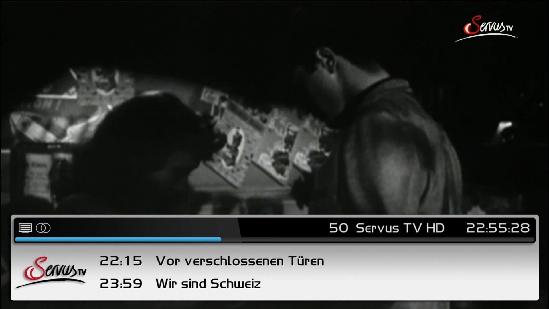

Hallo, hat jemand einen Tipp wie ich vieleicht im OSD beim LiveTV ein doppeltes MiniEPG hinbekomme, also laufende Sendung des Senders + darauffolgende? Gruß
Müsste ja dann ein Skin bereitstellen, oder willst du den Skin selber schreiben?
Aber keine Ahnung ob es sowas schon fertig gibt.
Hallo, das ist ne Idee dass das vieleicht Skinabhängig ist, werd mal ein paar durchprobieren...., oder noch jemand ne andere Idee?

es geht um das MiniEPG, das dargestellte (Timeline oder die Einstellung "zeige EPG vom aktuellen Sender) ist so nicht gesucht. Da ich lesen konnte das du DVB-Viewer nutzt sollte dir das MiniEPG doch bekannt sein?
