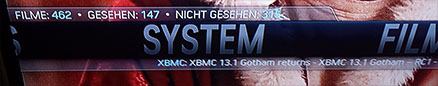

Benutzt du Confluence oder einen anderen Skin? Ich versteh grade nicht welche 2 Filme Orte du meinst?! Es gibt im Homescreen Filme, dort werden aber nur die
neuesten angezeigt soweit ich weiß, das ist quasi nur eine Vorschau/Shortcuts, keine vollständige Liste, die erhält man erst wenn man direkt in die Filme reingeht.
Benutze Aeon Nox.
Das ist leider schwierig zu erklären.
Wenn man auf dem Homescreen zwischen den Menüpunkten wechselt und dann "Filme" anwählt jedoch nicht ok drückt, wird unten doch in klein die Anzahl der vorhandenen Filme angezeigt. Diese Zahl steigt auch, wenn ich neue Filme auf die Festplatte schiebe und die entsprechend wie immer erkannt werden. Wenn ich jedoch dann Enter drücke, um zu den ganzen Filmen mit den Covern zu kommen steht ganz oben auch eine Anzahl von Filmen die deutlich geringer ist als die auf dem Homescreen(Die Anzahl auf dem Homescreen ist die richtige). Diese Zahl ändert sich nicht und die Anzahl der Cover ist auch konstant. Alte Filme tauchen als Cover einfach nicht mehr auf.
Ich hätte das jetzt andersherum erwartet. Kannst du mal testen wie es in Confluence ist?
Bei Confluence habe ich das gleiche Problem. Habe gerade mal geschaut, Filter habe ich keine gesetzt. Die Zahl der Cover bleibt einfach konstant, auch wenn ich neue, ungesehene Filme hinzufüge.

Die Datenbank mal neu anlegen geht nicht so einfach, oder? Also die Arbeit/Scrappen hinterher...
Sonst würde ich mal alles wegsichern und mal neu anfangen zum test.
Hab das System mal neu aufgesetzt, direkt auf 4.0.6. Hat mir nichts gebracht, hängt immer noch!
Du hast aber keine Daten übernommen? Debug Log mal aktiviert und in die Logs geguckt?
Hab nichts übernommen, komplett platt gemacht und neu aufgesetzt. Die Logs habe ich mal überflogen, aber auf Anhieb nichts was das Problem erklären würde.
Edit: Habe gerade nochmal alle Cover überflogen und die, die falsch zugeordnet wurden habe ich dann aktualisiert. Jetzt sinds sogar noch weniger.
edit2: Funktioniert jetzt, frag mich nicht wieso, aber nach einem Neustart war auf einmal alles wieder da... :confused:
