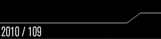

kennt jemand das Problem, dass wenn ihr einen neuen Film in die Database added die Minuten des Films angezeigt werden, also z.B. 100 "mins" angezeigt wird und wenn ihr den Film dann abspielt nur noch "100" dran steht, ohne "mins"?
Benutzt wird die neuste RC2 und Skin Showmix Evolution.
Beim Skin Confluence besteht das Problem nicht. Siehe Bilder...
Kann ich das Problem irgendwie beheben?
