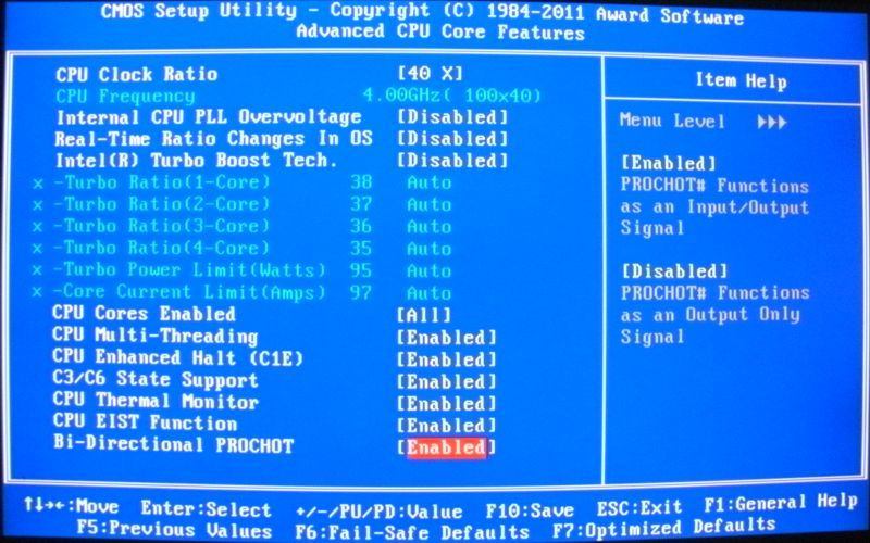

Jup alle an, schrieb doch alle Stromsparfunktionen sind Enabled, siehe Bild oben bzw. hier vom Bios, so läuft der auch beim OC. :cool:
Möglich das der RST 10 sowie ROM 10 siehe Bild2 etwas damit zu tun haben, ich weiss es nicht.
Das MB hier GA-P67A-UD4-B3 ist noch besser als das GA-EP45-UD3P, endlich kann man mit DVID OC. ;)

Die Energiesparmodi bekommt man nur dann sicher deaktiviert, wenn die CPU auch gerade ausgelastet ist, insbesondere bei einem Notebook.
Wir sprechen a.) von einem Desktop PC und b.) gerade dann wenn die Sparmodi greifen soll ja noch immer der Speed stimmen, darum geht es doch. ;)
