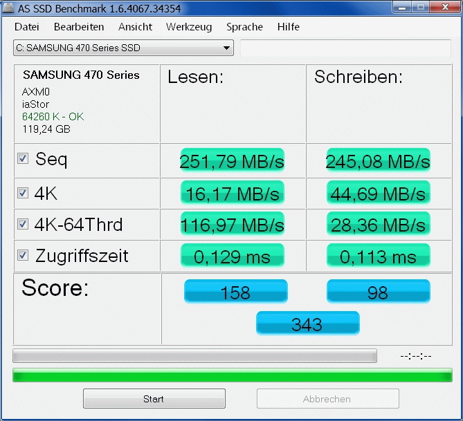

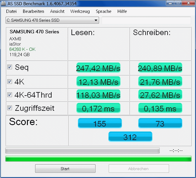

Hast du die C-States an?
Recht hoher 4k Read wenn bei dir die C-States an sind, mit aktieven C-States hab ich hier gut 4 MB/s weniger, wenn se aus sind komm ich in etwa auf die gleichen werte im 4K read
Die Energiesparmodi bekommt man nur dann sicher deaktiviert, wenn die CPU auch gerade ausgelastet ist, insbesondere bei einem Notebook. Hier zwei Messungen, einmal im CPU Idle und einmal läuft parallel ein CPU Test, der 1 Core 100% auslastet. Ähnlich ist das auch bei der USB3 Übertragungsrate. (i7-2630QM Intel HM57)
