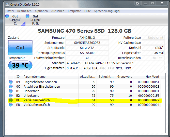

Was hat die Spalte (siehe Markierung) zu bedeuten.
Hat sich innerhalb von einer Woche von 67 auf 61 verringert.
Grüße
keine ahnung weil keiner weiß was dieser wert zu bedeuten hat.
Steht bei mir übrigends auf 75 bei der 128er
Ja....okay:d
Dann noch eine Frage: gobt es irgendwie die Möglichkeit heraus zufinden, was für eine Datenmenge schon geschrieben wurde?
Bei vielen SSD bekommt man oft "Host-Write" angezeigt; bei mir allerdings nicht.
Grüße!

Bei mir ist dieser Wert "BE" als Airflow Temperature deklariert. Bei Dir scheinen das 27°C zu sein auf dem Screenshot.

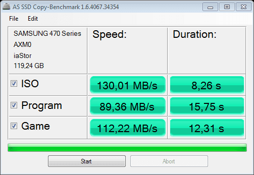

Mh....und ich hab hier die 128er im meinem Laptop verbaut und damit sieht es so aus:(
Was ist denn da los?
@Domski
kann ich Dir leider nicht sagen. Fühlt sich die SSD auch langsamer an?
Bei SSDs packe ich Benchmarks nur noch zu Beginn mal an um zu sehen, ob das rauskommt, was rauskommen soll.
Danach interessieren mich die Folterprogramme nicht mehr.
Den AS SSD lasse ich an meine X25-M G1 überhaupt nicht mehr ran. Der zieht die 4k-Werte reproduzierbar nach unten und dann dauerts erstmal eine Weile, bis wieder die üblichen Werte rauskommen.
Die X25-M G1 und die 470 funktionieren einfach, wobei ich letztere im Vergleich zur G1 noch nicht besonders lange hab.
ciao Tom
na das wird halt an den stromsparmechanismen des Notebooks liegen, was ja wiederrum naheliegend ist.
Infos übers Notebook wären dabei auch nicht verkehrt
Pinki kann es sein das die 128 Gb Version etwas schneller ist als die 64 Gb?
Mfg Svartos
Das ist grundsätzlich so das die kleineren modelle etwas langsamer sind, vorallem im Write.
Da aber schon die 64GB modelle der Samsung 470 auf extrem hohem niveau sind ist das eher vernachlässigbar oder hast ne quelle die schneller lesen kann als die Samsung schreibt? ;)

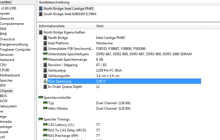

Edit: Laptop ist ein LG P310, wie der "Sytseminfo" unter meinem Namen zu entnehmen ist. CPU: P8700 @2x2,53Ghz. Energieschema: Höchhstleistung. Stromsparmechanismen sollten da nicht greifen. 4GB DDR 1066er RAM und Chipsatz ist ein Intel PM45. Siehe Anhang...

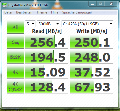

Bench mal mit CDM, da sollten die 4K Werte der Samsung deutlich besser ausfallen.
und keinesfalls übertakten ^^ mag AS SSD in verbindung mit der Samsung irgendwie nicht ;)
Schön zu sehen das der Kopierbench bei der Samsung aber deutlich besser ist... soviel zum theam schnecke, deckt sich übrigends dann mit realitäts nahen tests... anfangs war ich von der Samsaung auch etwas enttäuscht, als ich nur blind af die AS SSD ergebnisse geschaut hab, nach einem ausgiebigen test durchlauf und realen vergleichen zu ner SF1200 hat sich das blatt aber deutlich gedreht.
Hier der CDM:
welchen tackt fährt dein system beim Bench?
Also ich hab da im CM immer 120 MB/s gehbt mit der 64er im 4k QD32 Read.
Beim Intel hat CDM nicht auf Takt reagiert dafür AS SSD, vielleicht ists bei AMD anders und er reagiert auch beim CDM auf takt... bei mir (intel) war/ist geringer takt immer besser als hoher.
Aber man muss ganz klar sagen, die Samsung ist keine Bencher SSD, mach direkte vergleiche (reale scenarien, systemstart, programmstarts usw) mit einer der SF und du wirst sehen, Benchmarks lügen ;)
Merkst doch eh keinen Unterschied real. ;)
Getaktet ist die CPU auf 4GHz, wie immer eigentlich.
Hast die leer oder mit darauf installierten OS getestet?
@ Pinki: Wo finde ich denn eigentlich diesen Samsung SSD Warranty Check? Ich finde den nur für HDD und da spuckt der mir meine 470er mit der Seriennummer als HD321KJ BJ. 1992 aus. :d
ich benche immer mit installiertem system.
ok dann takte mal runter, AS SSD steht in verbindung mit der Samsung auf niedrigen CPU takt, frag nicht warum, ich weiß es nicht ^^
Am besten noch AS SSD auf einen kern begrenzen, dann steigen die 4k noch weiter .. kein witz is echt so.

So, ich habe jetzt mal beides gemacht: Priorität auf einen Kern gegeben und den Takt auf orig. Takt gesenkt. Gebracht hat das allerdings nix (siehe Anhang).
Was mir aber bei den AS-SSD Bench auffällt, zwischen den seq. Transferbench und den ersten 4K-Bench, legt AS-SSD bzw. die Samsung eine kurze Pause von ca. 2sek. ein. War bei den Vertex2 nie so. Da ging das quasi nahtlos, ohne Pause, auf 4K über.
CDM hab ich auch nochmal gestartet:
