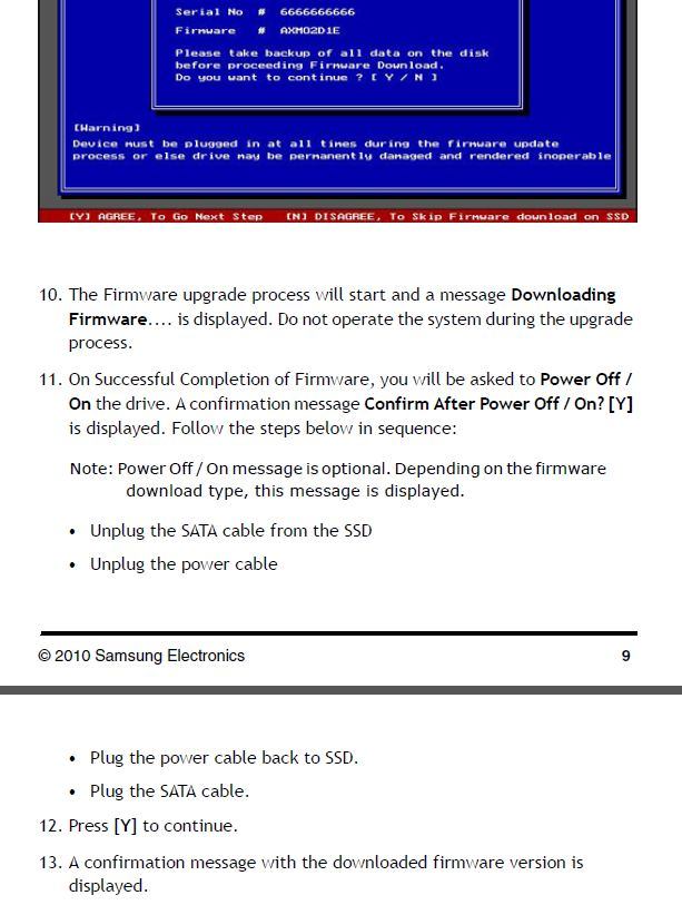

Habe mir schon die UpdateAnleitung von der SamsungSeite angesehen, und möchte die hier an dieser Stelle noch einmal wiedergeben. Zum einen für mich, um zu kontrollieren, ob ich alles richtig verstanden habe, zum anderen natürlich auch für andere:d
http://downloadcenter.samsung.com/c...9/SSD_Magician_Firmware_Utility_Manual[1].pdf
Also:
Firmware laden, einen USB Stick bootbar machen, und den Anweisungen in dem Magican Tool folgen, um das FirmwareUpdate auf den Stick zu bringen.
Danach das bekannte Prozedere im BIOS und vom USB Stick booten.
Dann im UpdateTool den Anweisungen folgen. Schlussendlich soll die Firmware auf die SSD geladen werden. Jetzt kann man in der Anleitung folgendes lesen (siehe Bild im Anhang). Heißt also, dass es entweder eine Option zum An/Ausschalten im UpdateTool selbst gibt oder aber, dass man das An/Ausschalten manuell machen soll? Indem man also Sata Kabel absteckt, Stromkabel absteckt, um diese kurze Zeit später wieder anzustecken.

Also ich hatte nach dem FW update meinen Rechner ausgeschaltet und für ca. 2min die SATA Kabel abgesteckt,ob das nötig ist weiss ich nicht.

Trotzdem noch ein paar Fragen. Zunächst noch einmal zum FirmwareUpdate Prozedere. Ist das also wirklich so, dass ich die SSD manuell mit den Kabeln ab bzw wieder an stecken muss, sofern mir nicht die Power On/Off Funktion vom Update Programm gegeben wird?!

nein das geht auch ohne ab / an klemmen, schadet aber nicht, bei manchen wird die SSD sonst nicht erkannt, das ist zwar nicht weiter tragisch weil man se dann ja nur ab und wieder anklemmen muss aber men erschrickt sonst halt im ersten moment wenn das sein sollte (bei den Sandforce SSD´s kommt das zb manchmal vor)
Nach dem Update (er sagt dir wanns fertig ist) musst eigentlich nur runter fahren und dann wieder starten, bzw Power Knopf drücken oder affen griff (strg + alt+ entf)

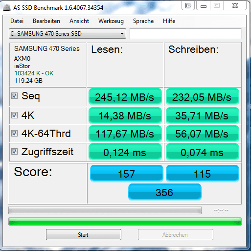

Kann mir jemand sagen, wieso mein 4K - Schreibwert so miserabel ist ?
Alle anderen Werte sehen meiner Meinung nach in Ordnung aus ?
weil der AS SSD hier nen scheiß zusammen misst
Shau mal mit CrystalDiskMark da sollte das ergebniss im 4k entsprechend höher sein
Aber was hattest du denn erwartet wie viel due im 4K write erreichst?
Ich find übrigends eher deine zugriffszeiten recht schlecht, meine 128er Samsung 470 macht da 0,115 ms Read und 0,070 ms Write, aber du hast die SSD scheinbar in nem Notebook da kann das wiederrum schon sein.
Naja, wenn ich mir die 4K- Schreibwerte (übrigens auch AS SSD Bench) von anderen angucke, dann liegen die so bei 60-70 MB/s und meine bei knapp über 20 MB/s. Das ist doch schon ein gewaltiger Unterschied ??
das wird an den stromsparmechanismen wie zb C-States (bios) liegen kann ich mir vorstellen.
Wenn die bei dir deaktivierbar sind kannst das ja mal testen
So....nun ist das gute Stück da und bereits eingebaut. Win7 ist installiert.
Weitere Einstellungen habe ich bisher nicht vorgenommen. An dieser Stelle: Irgendwelche Empfehlungen?
Im Anhang mal ein Bildchen von einem Benchmark. Sieht in meinen Augen nicht schlecht aus, wobei mich der recht niedrige Wert im 4k Bereich etwas verwundert. Besonders beim Schreiben....
Grüße!
der niedrige wert kommt nur bei AS SSD zustande, alle anderen benches (CDM, IOMeter usw) bringen bessere ergebnisse
Jut...gut zu wissen.
Was mit sonst noch aufgefallen ist, dass ich wohl einen anderen Treiber habe. iastor. Der erste Post zeigt beispielsweise msahci. Lohnt sich das, da zu wechseln?
Grüße!
du hast im Bios wahrscheinlich auf Raid stehen, da wird automatisch der IAStore installiert, wenn du auf AHCI hast wird der MSAHCI installiert und bei IDE eben der IDE treiber.
du kannst den IAStore lassen der ist genausogut wie der MSAHCI, bietet die selben vorteile (NCQ, HotPlug usw)

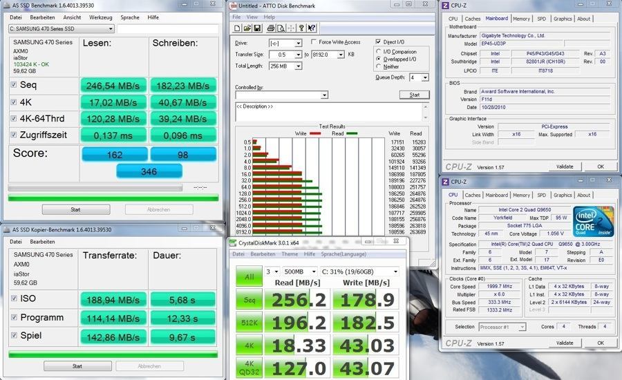

Wie kann eine 64GB SSD Samsung470 im AS SSD Bench gleich gut sein oder besser wie eine 128GB SSD Samsung470 ?
Liegt das nun an [der Firmware] o. an [der SSD] o. am [RST 10.1.2.1004] o. am [AS SSD Bench] selbst ? Das System lief ohne OC für diesen Test. :fresse2:
ich hab nun auch auf AXM08B1Q geflasht.
Vorher hatte ich sicherheitshalber unter Win7 formatiert.
Die Werte der nackten 470 mit 64 Gbyte schaun am ICH10R (msahci) so aus:
Der Zeichensatz im Tool wurde übrigens wieder falsch dargestellt.
ciao Tom

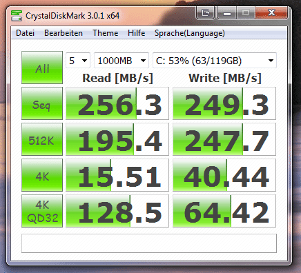

Dann möchte ich auch mal:
Samsung 470 128GB- neuste Firmware
Windows 7 64Bit, iastor Treiber, Intel P8700@2,5Ghz, 4GB DDR3
