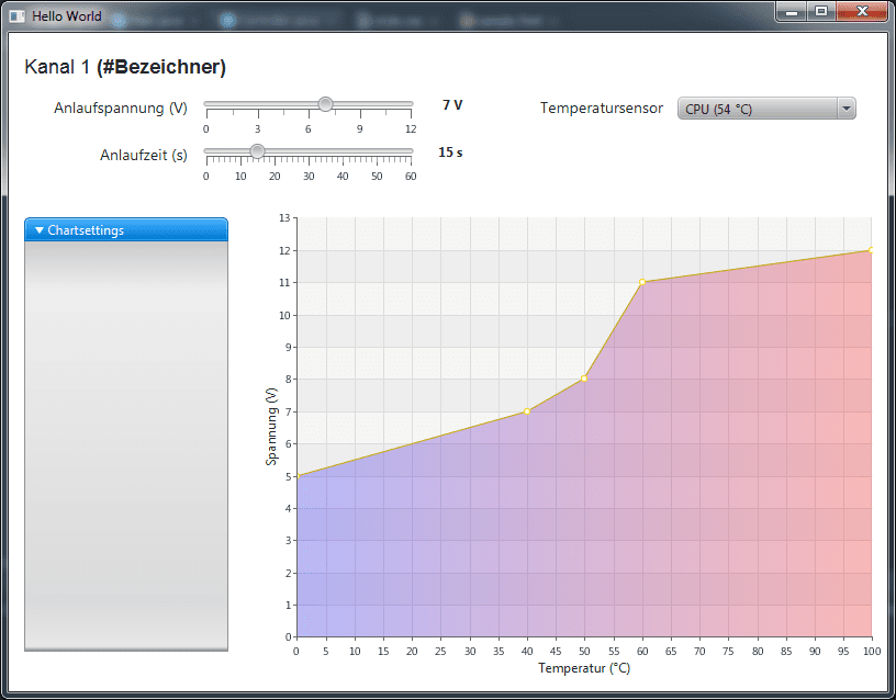

ich habe mir gerade ein paar Gedanken zur Einstellung der drei Kanäle gemacht und bräuchte da mal Feedback. Und zwar gehr es mir hauptsächlich um die Einstellungen der Spannungen.
Eine erste Idee war, dass in einem Diagramm eine Temperaturkurve mit 5 (im Screenshot noch nicht allzu hervorgehobenen Punkten) dargestellt wird.
Initial, bzw. wenn der Kanal mit keinem Temperatursensor verknüpft ist, besitzen alle Punkte den gleichen Wert. (Ergo würde am Kanal immer die gleiche Spannung anliegen was dem manuellen Modus entspricht.)
Ist der Kanal mit einem Temp.-Sensor verknüpft, dann kann man die einzelnen Punkte beliebig im Diagramm verschieben um die gewünschte Temperaturkurve zu erhalten.
Ich frage mich jetzt ob dieser Ansatz intuitiv genug ist, bzw. denke dass er es nicht ist. Der erste Gedanke eines Nutzers ist sicher nicht, einfach mal die Punkte im Diagramm hin- und her zu verschieben. Ich denke dass ich dann noch eine alternative Steuerung links neben dem Diagramm einbauen werde.

1. Sollte man standardmäßig lieber RPM oder Spannung an der y-Achse einstellen können?
2. Welche Temperaturbereiche werden eigentlich unterstützt? Hiermit habe ich mich noch nicht beschäftigt.
Man könnte ja verschiedene Reglungsarten machen, ggf. auch was mit Tempdifferenz. Auch mehrere Tempsenoren auf ein Kanal legen wäre ggf. nice.
RPM/ Spannung am besten umschaltbar, bzw. für Lüfter vielleicht RPM und bei der Pumpe Spannung. Ich weiß auch nicht wie das ist mit Spannung anzeigen bei PWM Ausgängen.
Tempbereiche würde ich bis so 90° machen, wenn man auch die Graka/ CPU Temp auslesen kann, anonsten ein wenig niedriger :)

Die Unterstützung mehrerer Sensoren pro Kanal habe ich bereits vorgesehen. Im Gegensatz zur aktuellen GUI werde ich mich allerdings auf 3 Sensoren pro Kanal beschränken. Mehr macht meiner Meinung nach nicht wirklich Sinn.
Jetzt wo du es sagst.. Bei einer PWM Steuerung von Spannung zu sprechen ist ein bisschen sinnfrei. Wird also bei den Lüftern darauf hinauslaufen, dass das Tachsosignal in RPM auf der y-Achse zu sehen sein wird und beim analogen Ausgang wird später Wohl eine Switchmöglichkeit eingebaut werden (werde die Möglichkeit schaffen, dass man diesen mit einem Kanal verknüpfen kann, um auch für den analogen Ausgang ein Tachsosignal empfangen zu können).
Die Temperaturbereiche würde ich schon auf 100% des unterstützten Messbereichs der Sensoren auslegen.

€2: Vielleicht sollte ich das nochmal spezifizieren: Was ich aktuell mache ist wohl eher die Möglichkeiten von JavaFX 2 auszutesten. Damit ich ich dabei nicht ganz meine Zeit vergeude mache ich dies schonmal mit möglichen Anforderungen an die GUI für die Lüftersteuerung.
