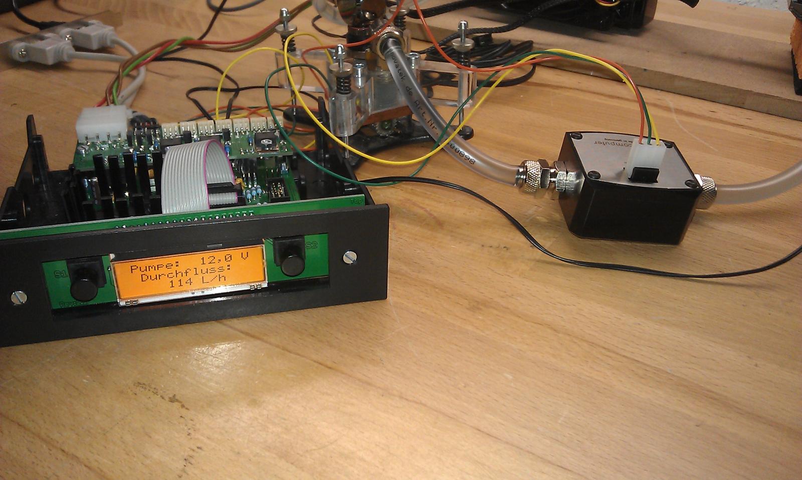

Mal ne andere Frage an alle, die eine funktionstüchtige Steuerung haben.
Bei paddy89 funktioniert sein Aquacomputer DFM nicht. Die Steuerung ist aber OK (mit einem Lüfter statt DFM zeigt sie was an). Hat einer von euch vielleicht besagten DFM zur Hand und kann den mal mit der Steuerung testen? Oder hat ihn gar schon am Laufen?
Der DFM Anschluss der Steuerung muss auf 5V gejumpert werden, dass gibt der Aquaero laut Bedienungsanleitung auch auf den Anschluss.

... hat sonst keiner den DFM??? langsam nerft es, das ich meinen df nicht einsehen kann -.-
dann noch ne andere frage... bimbo385 ich würde gerne meine Pumpe also die spannung mit einer abhängigkeit hoch bzw runtersetzen können... sollte ja eig kein problem sein oder?? kannst mir da bei gelegenheit mal was basteln?? oder ist das nicht so gut?? Mein ziel ist halt... wenn ich office arbeite...sind alle temps gering... da kann die pumpe ruhig mit 7v arbeiten... wenn ich zocke gehen die temps hoch.. dann soll die pumpe auch automatisch mit hoch gehen... vergess das manchmal... und mitten im gefecht ist es halt nervig, dies nochmal zu ändern.
noch was... ist es möglich, diesen sensor an die sterung zu basteln? reicht es, wenn ich die elektronik entferne und einen stecker darauf bastel?
Wegen dem DFM tut mir leid, aber da kann ich momentan nichts machen. Hat denn wirklich niemand von denen, die eine fertige Steuerung haben noch den normalen Aquacomputer DFM? Den haben doch sonst alle??? Damit ich wenigstens weis, ob es an der Steuerung liegt, oder nur an paddys DFM.

@paddy, man liesst ja nur, das es mit den Dinger Probleme geben soll / gegeben hat. Was ich da so rauslese ist: a) Einmal falsch angeschlossen ist er hin, falls das zutrifft weisst Du nun was los ist. b) von Werk aus bereits defekt.
Im anderen Thread lese ich, das Du den neu angeschaft hast, korrekt ? Wenn ja, dann wäre es wohl gut, wenn Du mal Aquacomputer anschreibst und den Fall schilderst, vielleicht haben die auch eine Info, wie man das Testen kann.
Lief der DFM überhaupt mal woanders korrekt ?
Wenn aber andere DFM bei anderen Leuten arbeiten und auch bei Dir der Lüfter korrekt an dem Anschluss arbeitet, dann kann es letztlich nur der DFM sein, der Defekt ist :/
Ich würd Dir gern helfen, aber ich hab gar keinen DFM derzeit und werd mir wohl die günstige Version für 20EUR rum holen ;) Der AquaDFM ist ja recht teuer wie ich finde.

Ja, ich habe ihn extra neu hierfür gekauft. Das was mit dem DFM nicht stimmt vermute ich auch... nur ist es nicht sicher...^^ allein der gedanke daran, wieder alles zerlegen zu müssen macht mich fertig^^
Werd aber mal schauen ob mir die Leute von Aquacomputer weiter helfen können
Mit dem DFM ist momentan noch rätselhaft. Es kann aber auch einfach nur eine Inkompatibilität vorliegen. Schreibt das mal noch nicht ab.

Edit: debauer stellt mir zeitweise seinen DFM zur Verfügung. Ich finde schon raus, warum der nicht will.

Aber der Aquacomputer High Flow DFM von debauer ist bei mir eingetroffen. Gleich mal ausprobiert, funktioniert einwandfrei!
Er zeigt für meinen Testaufbau realistische 114l/h an, sobald man die Steuerung auf die 169 Impulse/l einstellt, die AC angibt.
Was auch immer paddy89 mit seinem DFM gemacht hat bei mir funktioniert es!
Mfg Bimbo385
ok das schonmal gut zu wissen... also du hast ihn ganz normal angeklemmt mit dem dazugehörigen kabel.... auf 5v und 169impulse /l und der läuft .. hmm k... werd ich meinen evtl einschicken
