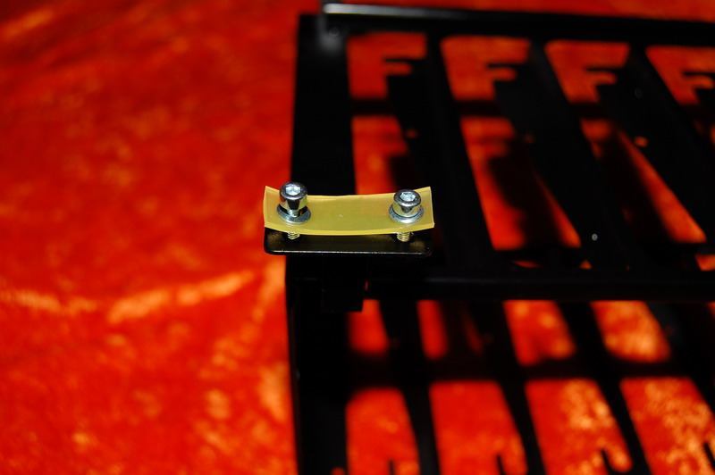

Hat einer von euch den Accelero Xtreme GTX280 verbaut bei installiertem HDD-Käfig? Ich glaub es könnte ganz knapp passen. Würde nur ungern den Käfig raus bohren. Wie geht das überhaupt? Einfach mit nem kleinem Bohrer durch Gehäuse und Niete bohren? Was gibt es zu beachten?

Ich würd das von aussen nach innen machen - also erst die Niete, dann ist meist der Käfig auch schon los und du kannst ihn rausnehmen.
Dann habe ich zwischen die beiden vorderen Halterungen und die beiden unteren Halterungen so eine Art "Gummi" getan und das ganze wieder mit handelsüblichen Inbusschrauben und Muttern befestigt - fertig iss die Laube und hält bombenfest.
Vielleicht hätte es auch schon gereicht den Käfig nur mit Schrauben und Muttern zu befestigen. Ist meiner Meinung nach zu 100% besser als so komische Nieten...

Danke für die schnelle Antwort. Aber ich versteh nicht ganz, du hast die Nieten entfernt um diese dann durch Schrauben ersetzt? Wozu?
Um die Gummiunterlagen unter dem HDD-Käfig zu befestigen
attachment.php
somit war der Käfig vom Gehäuse entkoppelt und die Festplatten vom Käfig - also praktisch doppelt entkoppelt. Es waren dann nur noch leise Zugriffsgeräusche zu hören, nicht jedoch die Schwingungen der HDD wenn diese sich auf den Käfig und somit aufs Gehäuse übertragen haben.
