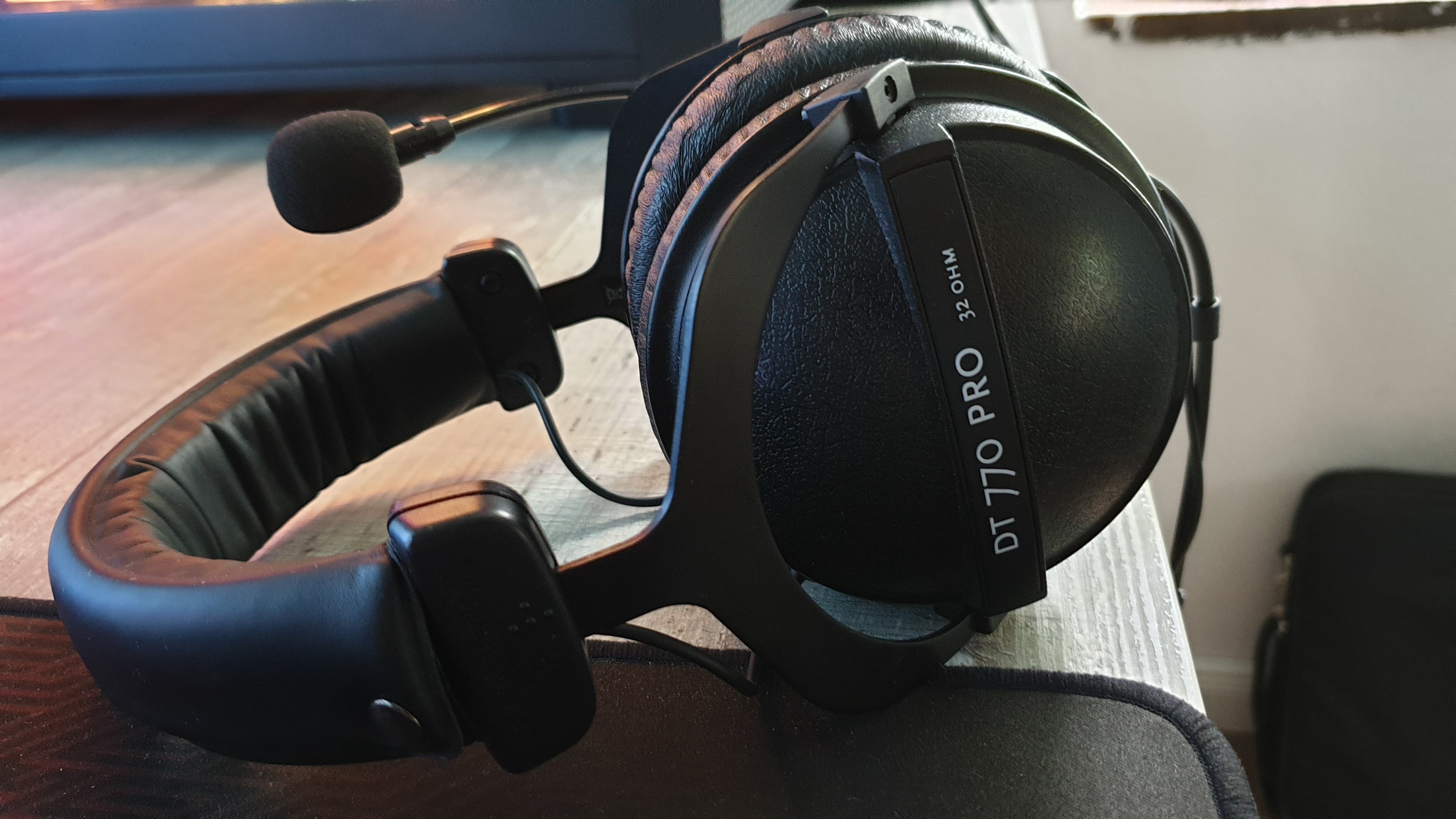

@Albundyi06 Die besten (Gaming)Kopfhörer die man kaufen kann :-)
Hab die fürs Film schauen / PS4 gamen (wenns mal leiser sein soll) am AV bzw. TV.
Am PC hab ich die beyerdynamic MMX 300 :giggle:
Das is quasi baugleich
Denn die mmx300 sind die dt770 pro mit Micro dran
Ich habe ein modemic am Kopfhörer
Im Wohnzimmer arbeitet ne teufel Anlage mit denon receiver
