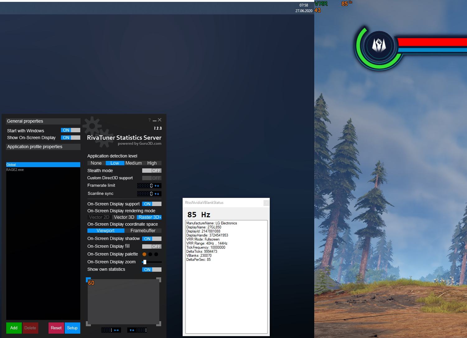

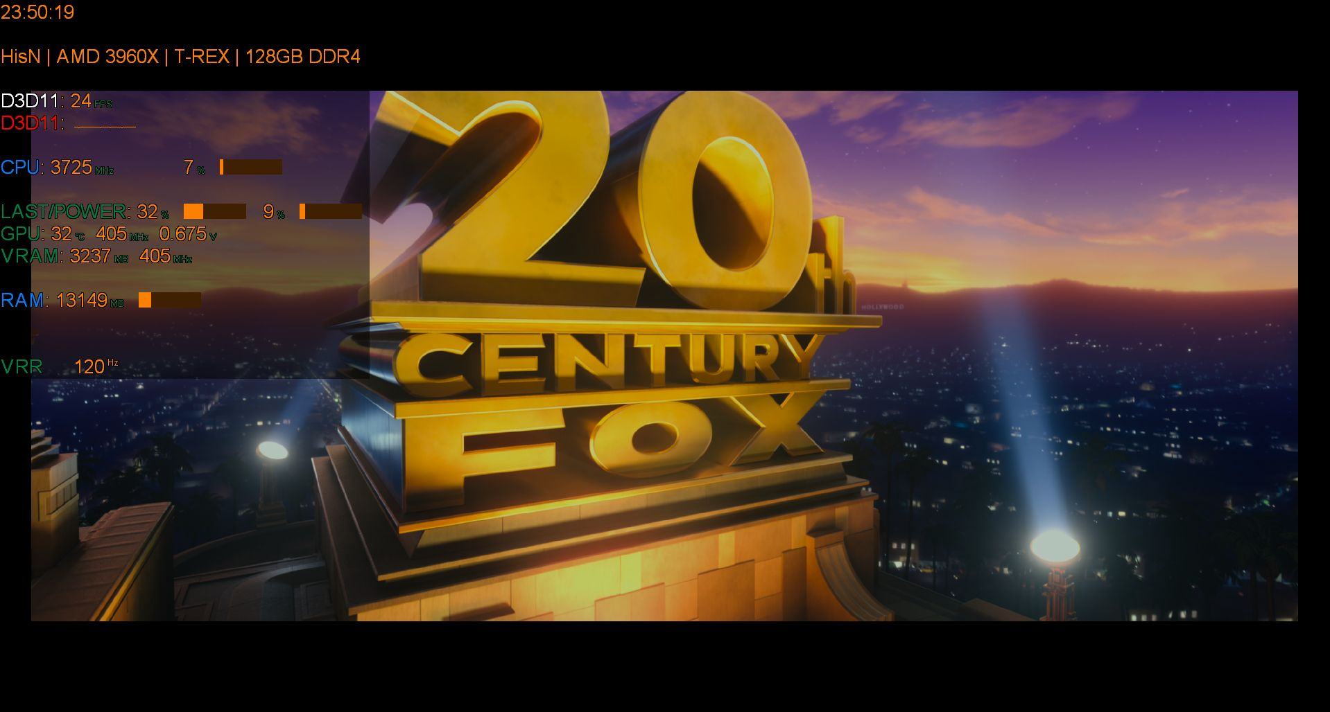

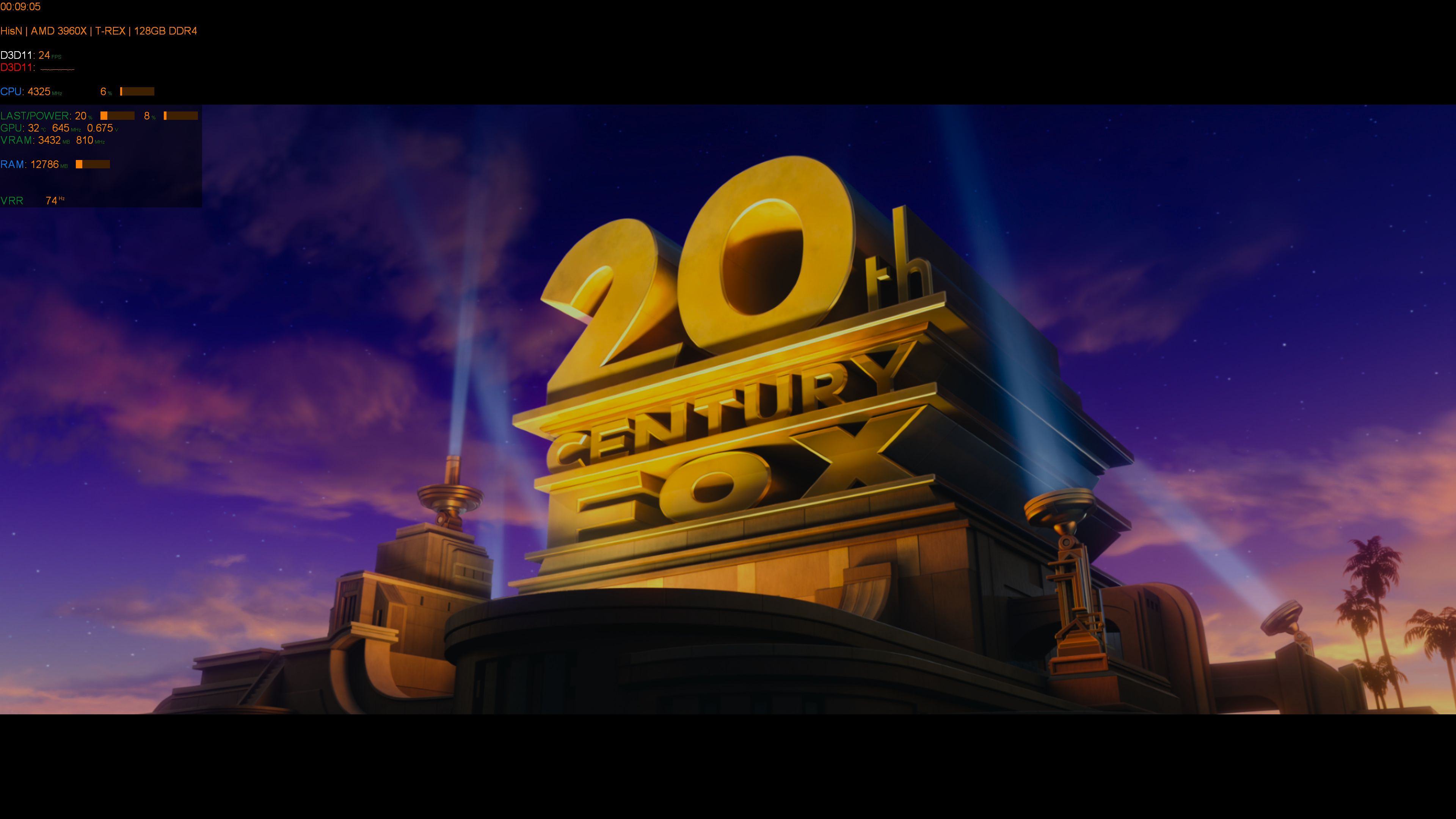

Der G-Sync-Indikator zeigt lediglich an, dass G-Sync aktiv ist, vollkommen unabhängig von den Frames - fertig die Geschichte!
Wenn man eine Nvidia hat, dann kann man sich mit dem VRR-Anzeiger von Orbmu2K prima anschauen wann z.b. das Frame-Doubling einsetzt.
Also nur für die Leute, die es interessiert, was da wirklich passiert und ob etwas passiert.
Ohne VRR aktiv.
Mit VRR aktiv.
Random Game
^^Jau, wer das InGame mal checken möchte und ne Nvidia hat einfach RTSS und das RTSS - NVIDIA VBlank Status (GSYNC Indicator) Tool runterladen und so wie auf dem angehangenen Bild gezeigt einstellen. Dann kann man sehr schön sehen, wann Frame Doubling einsetzt. Wichtig ist, bei RTSS unten rechts "Show own statistic" auf "On" zu setzten, dann hat man beide Anzeigen gleichzeitig, die ursprünglich Frames und die Gedoppelten. Kann man im Bild auch oben rechts sehen, wie das dann im Game aussieht.

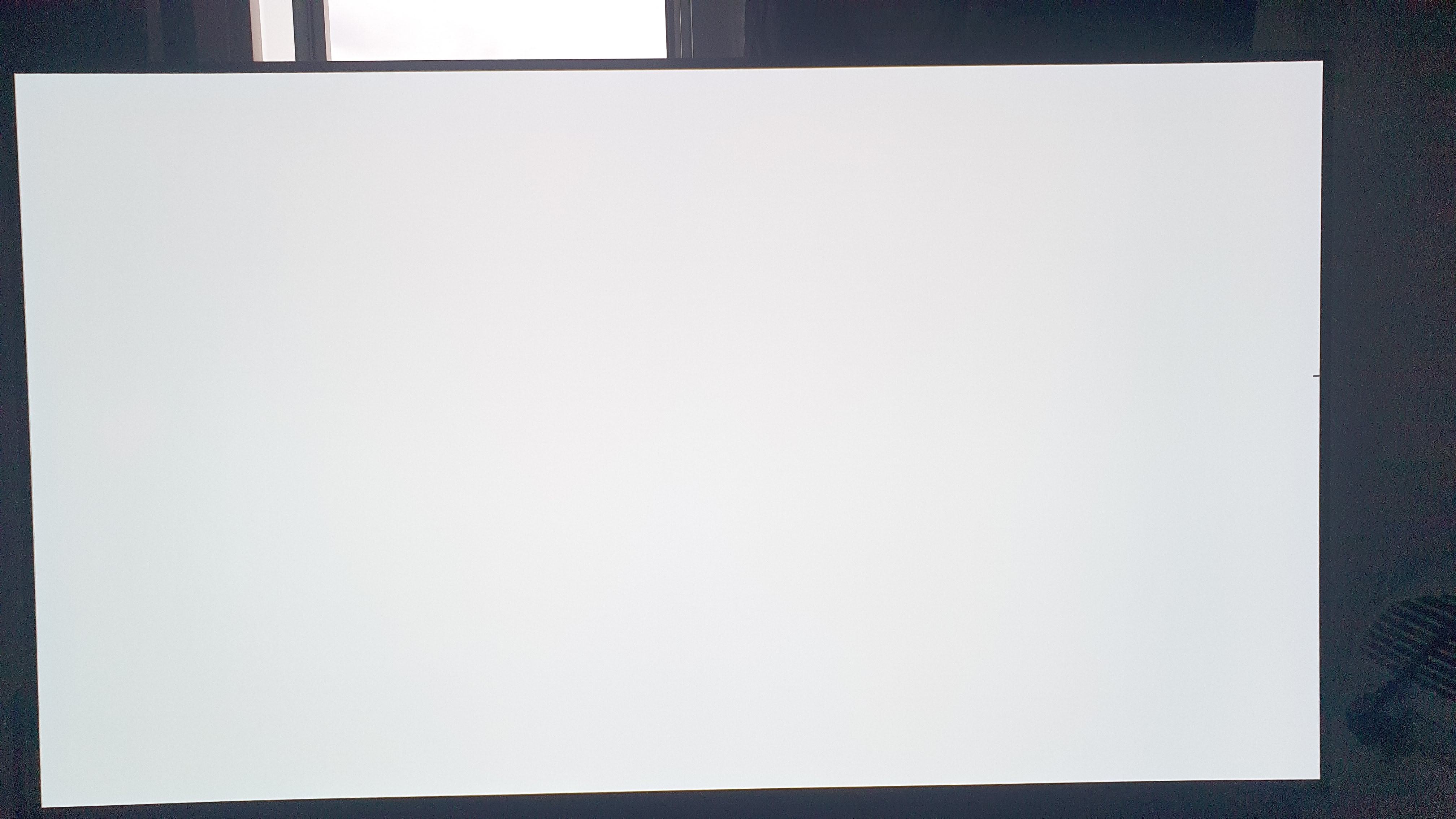

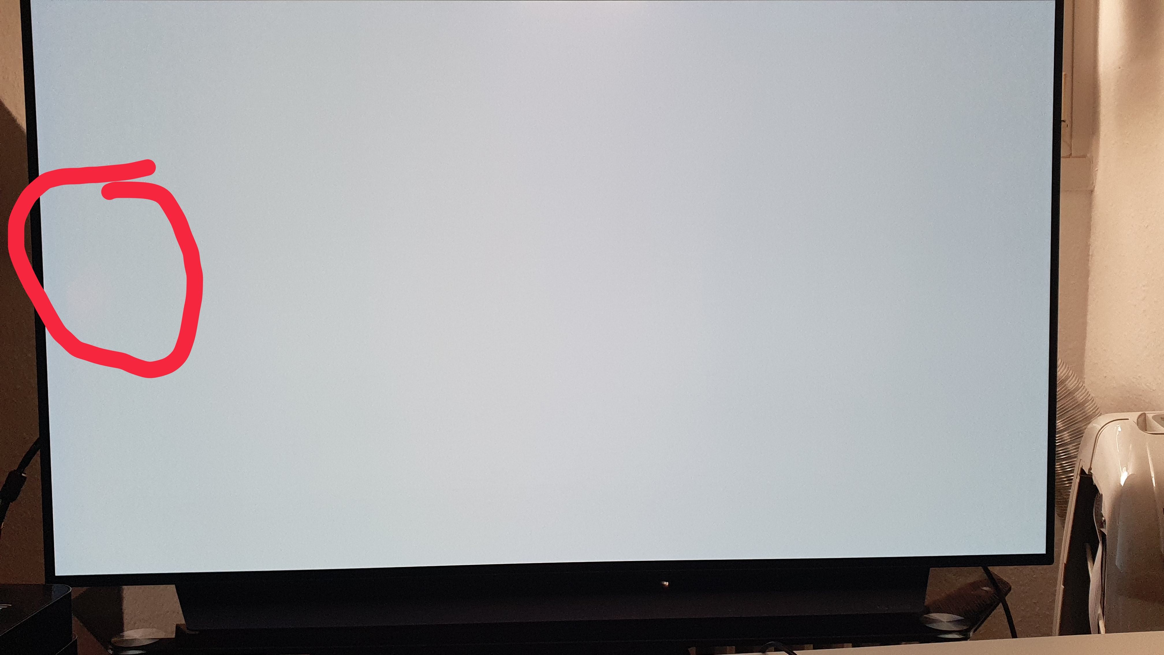

Mein Weissbild ist total unhomogen. Ich habe 2 Abschnitte die eher bläulich sind zu den Rändern und in der Mitte ist es eher rötlich.
Hatte das einer hier schon gehabt? Selbst auf dem Handyfoto sieht man das etwas:

Das ist nicht "unhomogen". Das ist typisches Abnutzung/Einbrennen eines OLED. Das bläuliche am Rand bedeutet weniger Abnutzung. Rosa/rot bedeutet mehr Abnutzung. Später wird dein Weißbild eigentlich nur noch rosa sein. Wenn du dein OLED "schonst" und Youtube im Nachtmodus verwendest dann wird es noch viel gravierender sein. Weil das was der TV anzeigt und das was schwarz bleibt, treibt die ungleiche Abnutzung noch stärker voran.
Das ist kein Burn in.
Normales Tinting.
Burn in sieht anders aus.
Burn In beim OLED ist immer ungleiche Abnutzung. Was du jetzt noch als "Tinting" ansiehst wird im Laufe der Zeit komplett rosa. Ein OLED nutzt sich extrem schnell extrem stark ab. Ich habe meinen nach 2.5 Jahren weggeworfen. White Tinting ist das was du schon nach ein paar Stunden Betrieb als Burn In erhälst.
LG verscherbelt nicht umsonst superbe OLED Bildqualität für den Preis eines Einsteiger LCD. Das ist der Hacken dabei.
Bei einem neuen OLED ist nur noch nichts abgenutzt. Tinting geht einfach auf die Fertigungstoleranz zurück. Deswegen haben manche OLEDs auch gar nicht, nur etwas oder manche besonders stark.
Hör bitte auf hier so einen unsäglichen Schwachsinn zu verbreiten.

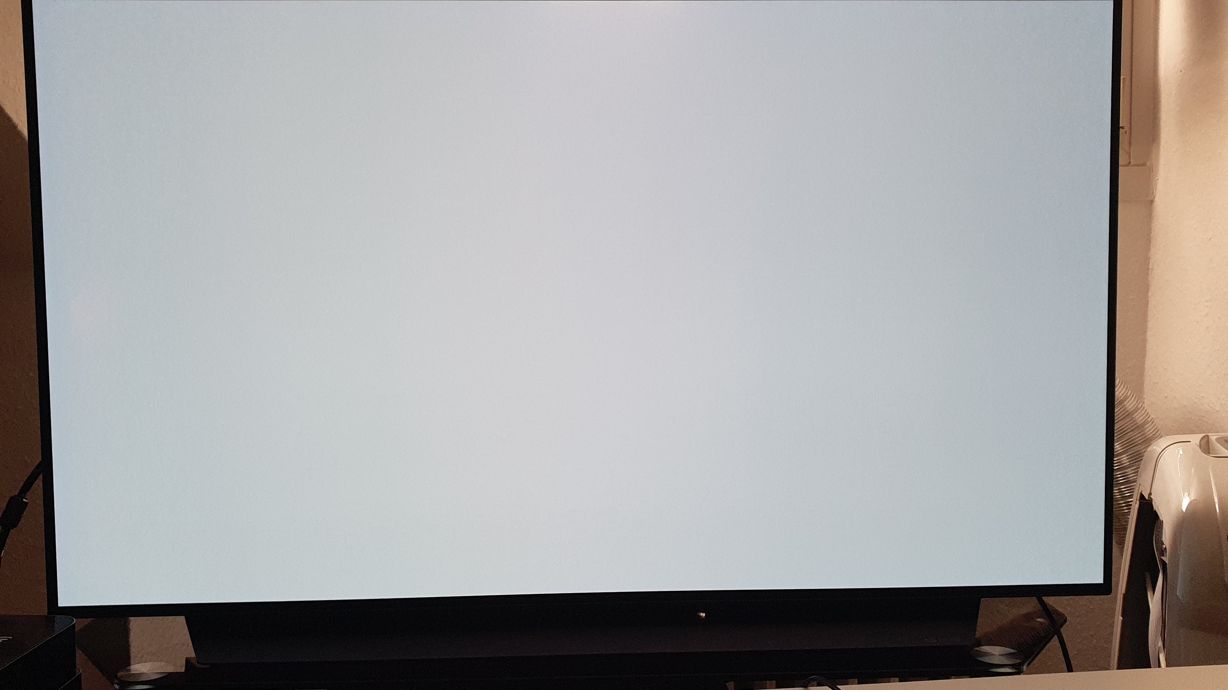

Das Weißbild sieht definitiv anders aus. Die "bläulichen" Bereiche sind hier so groß das in der Mitte nur ein schmaler "rötlicher" ist.
Merkt man zwar, stört auch etwas aber ist angenehmer als CX Nr.1 und somit habe ich Nr.2 jetzt behalten.
Irgendeinen Tot stirbt man immer, egal welcher Panel Typ 😑
Bin mal gespannt ob es in ein paar Monaten nicht mehr im Alltag sichtbar ist wie am B8 wo das nur ganz gering ist, bzw fast gar nicht.
Nr.1
Nr.2

Eigentlich ändert sich beim Tinting nichts mehr.
Das bleibt wie es ist. Anders als bspw. die Grey Uniformity.

@X Cellence Das sieht doch top aus, auf den Bildern kann ich (fast)nichts von Farbstichen sehen. Vergiss nicht die White Balance einzustellen um das richtig beurteilen zu können.
Nr.1
Nr.2
Auf dem Iphone 11Pro Max sieht Nr:1 heller und Gleichmässiger aus auf dem Foto.
So anhand des beiden Bilder hätte ich Nr:1 behalten:-)
Wobei jetzt sehe ich was meinst nach längerem betrachten mmh schwierig.
auf meinem C9 sieht Nr. 1 auch besser aus... so wie Thunderburne beschreibt...

Bei Nr.2 ist es etwas stärker ausgeprägt aber eben gleichmäßiger übers Bild und fällt daher nicht so auf.
Bei normalen Farbbildern merkt man das ganze sowieso nicht.
War nicht die Rede davon, den TV einfach erstmal paar Stunden/Tage zu nutzen und dann erst zu gucken wie es aussieht? Weil es sich eh noch ändert?
Der 2. war über die Rabattaktion von Saturn gekauft und habe den "teuren" quasi abgegeben über Widerruf.
Habe den zweiten nicht wegen dem Weißverlauf gekauft.
Hat aber auch nichts mit Testbildern zu tun mir ist das auf "weißen" Seiten wie hier im Luxx sofort aufgefallen, beim B8 war das Weiß ziemlich vorbildlich und besser.
Mal schauen ob sich da noch was ändert in ein paar Monaten.
