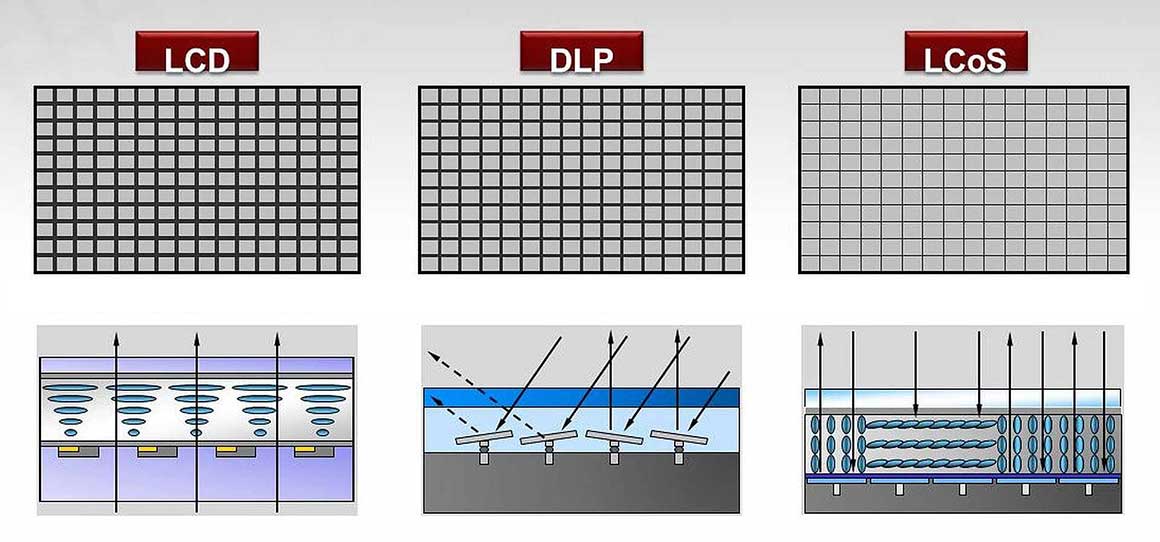

Zum Thema ppi , das ist total Schwachsinn da der Abstand der wichtigere Faktor ist.
pixelfüllrate ist da was anderes.
z.b. Mein Sony Beamer hat auch bei 4k@ 122“ eine mega schlechte ppi aber die pixelfüllrate ist bei >90% und somit sieht man die pixel selbst aus 30cm Abstand nicht.
wie man sieht hat ein LCD da die schlechteste füllrate aber wie das beim OLED aussieht ist die Frage.
denke sitzabstand 1:1 ist noch am besten damit man die Pixel nicht sieht
