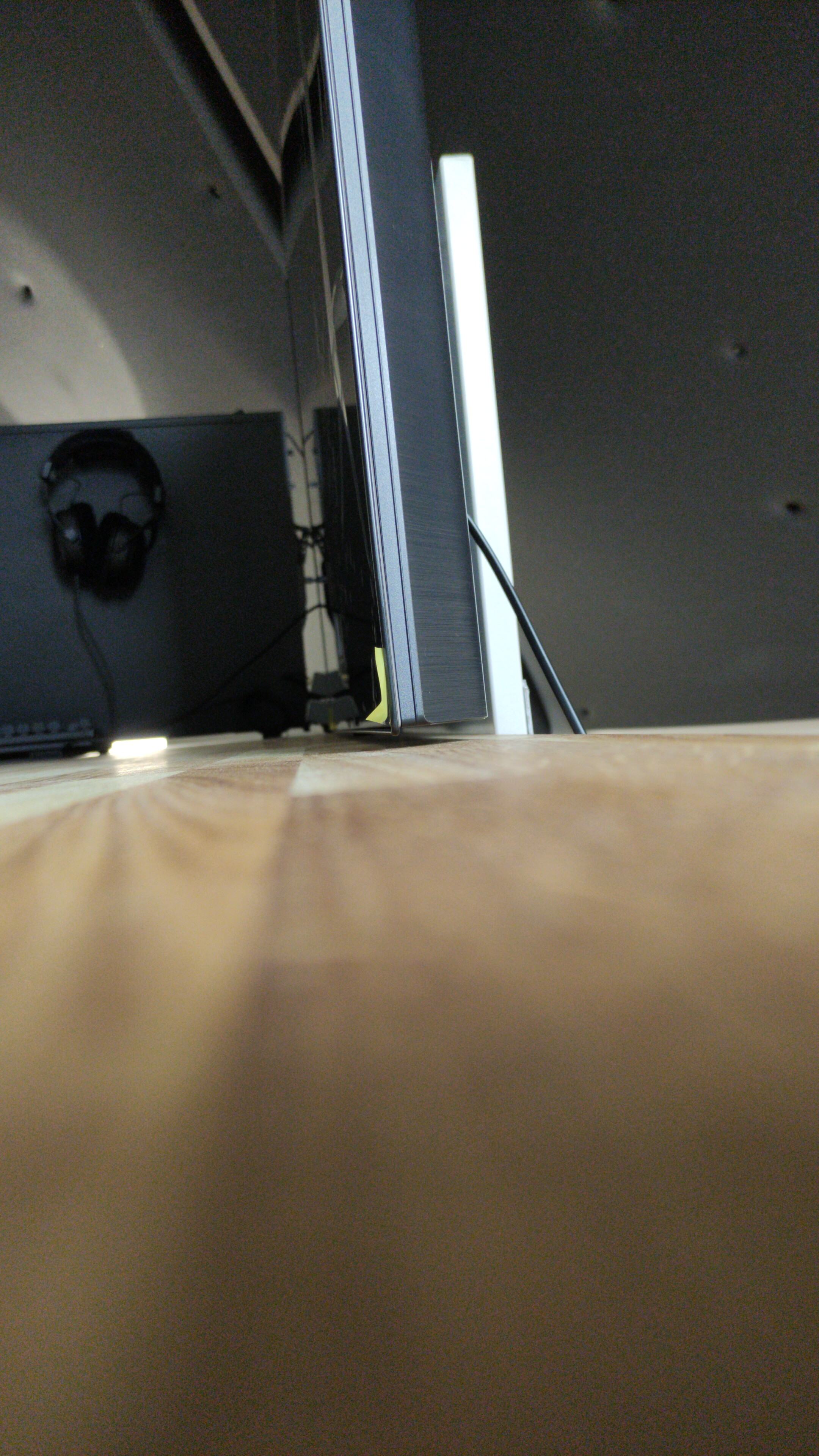

Musste wir was basteln, da ich ein Fenster hintern LG hab, aber der Fuß einfach zu groß war.
edit: OLED48CX

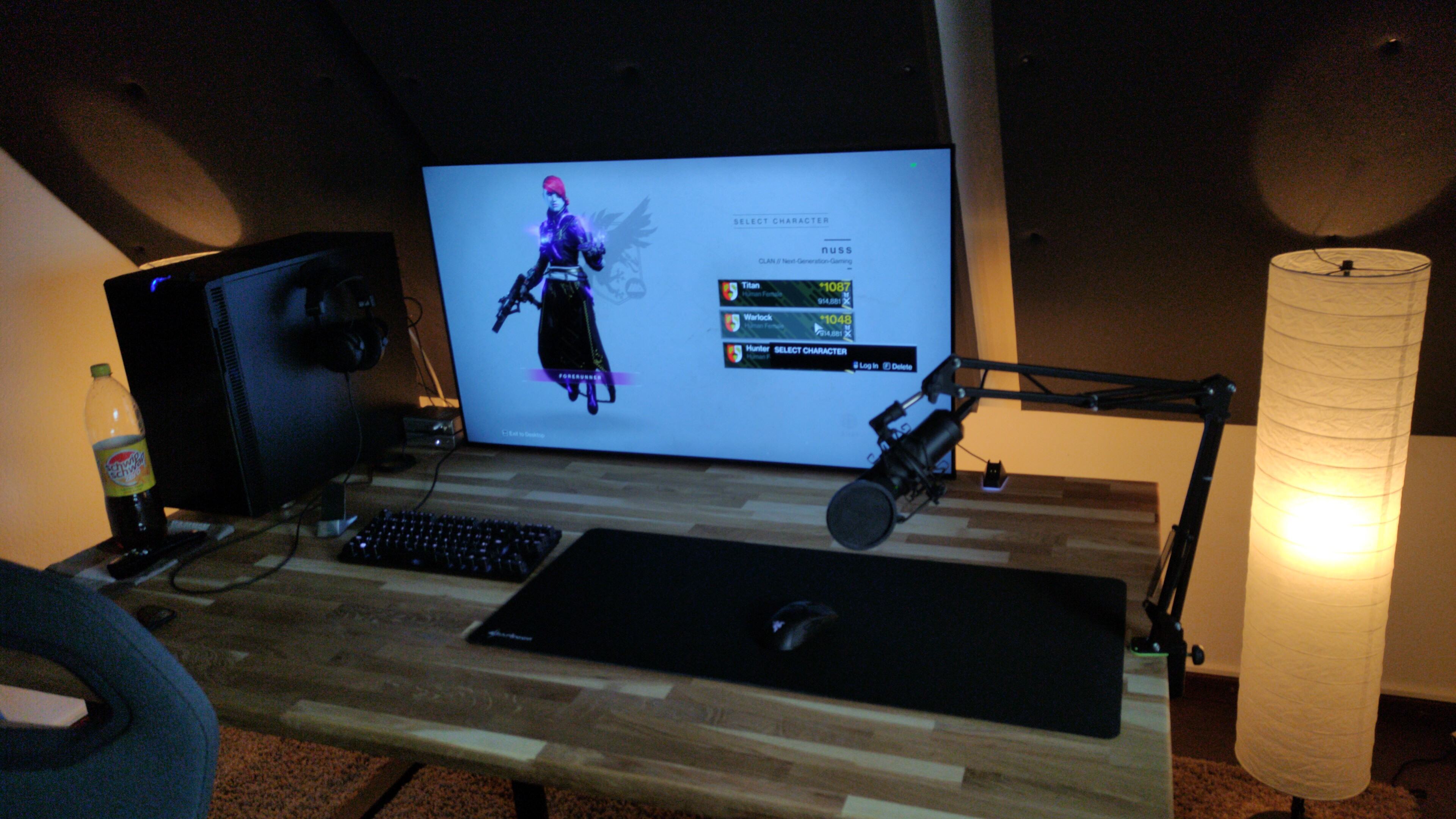

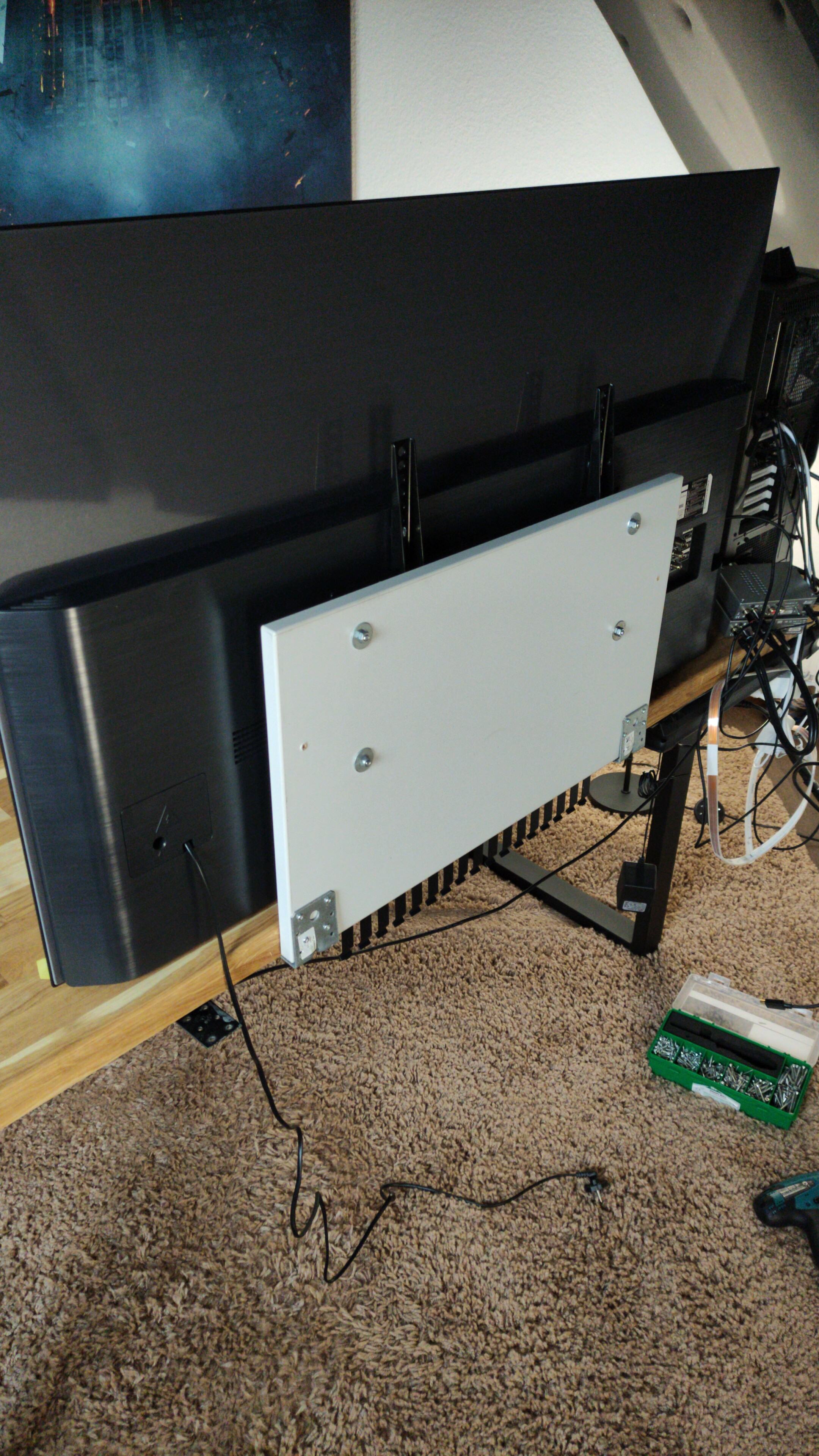

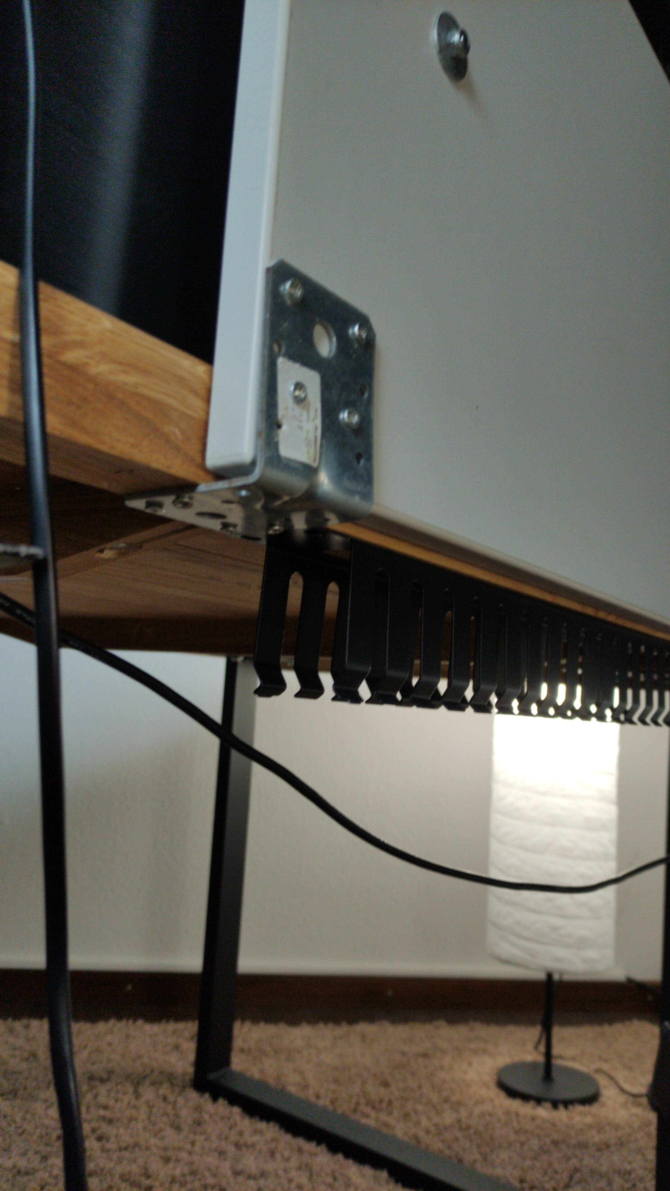

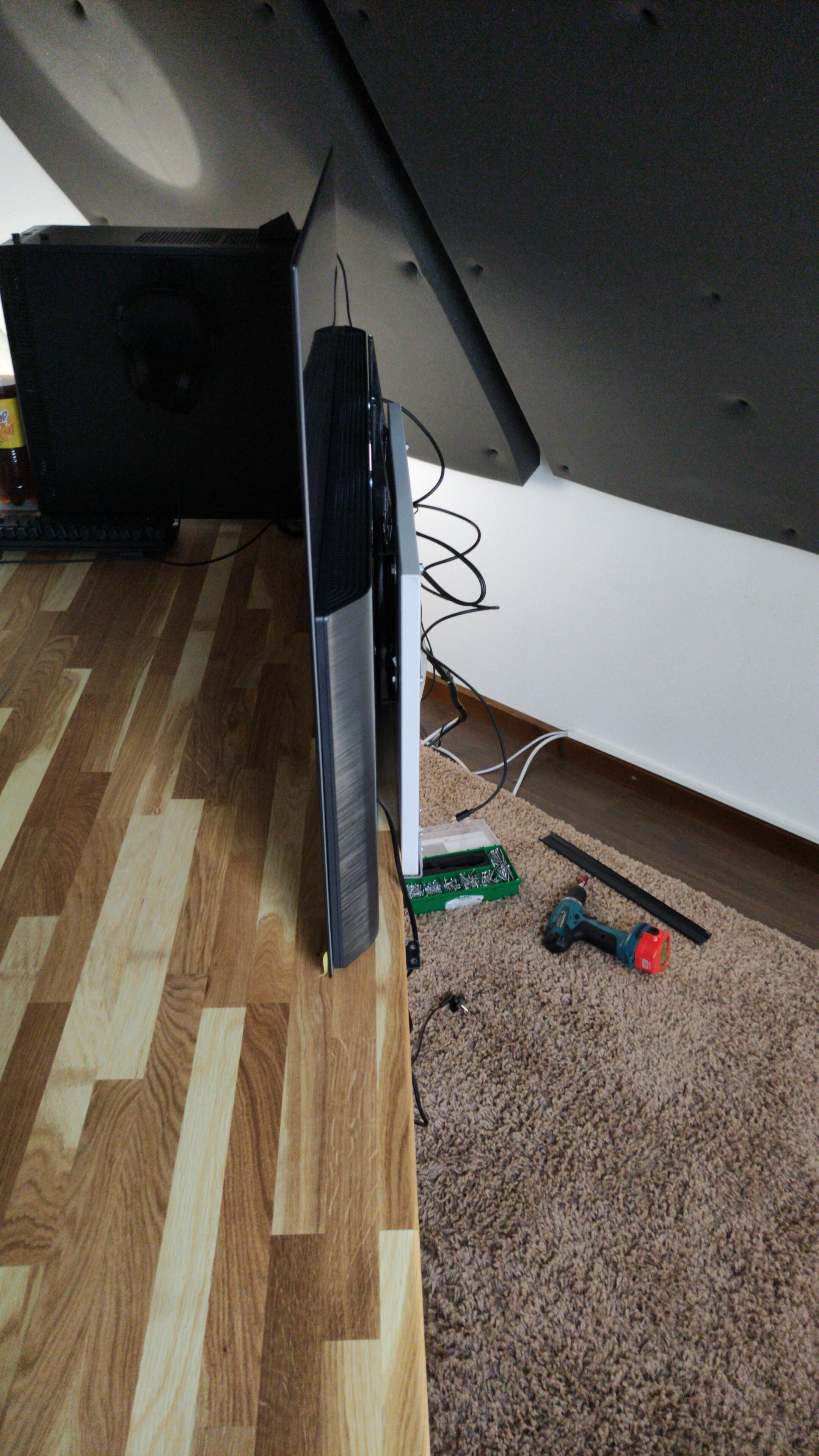

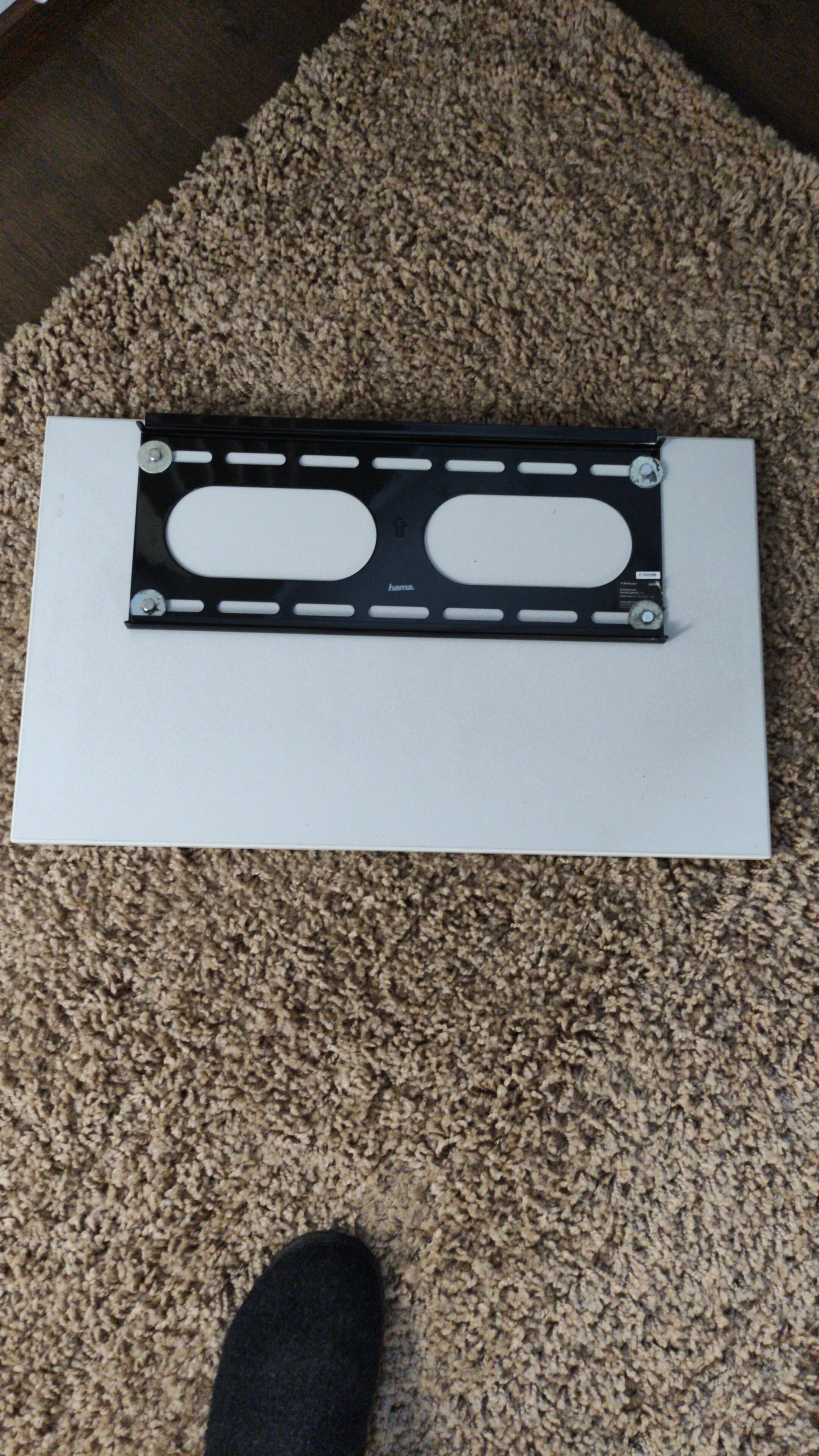

Bin schon seit längerem stiller Mitleser, wollte jetzt aber auch noch "kurz" was zu einer möglichen Montage dazu beitragen. Nur als Idee für einige, denen der Fuß zu hoch, oder der TV dadurch zu nah ist. Super günstig, extremst stabil und mMn auch noch recht chic.
Wandhalterung Amazon 20 EUR, 2 x90° Winkel paar Euro, paar Schrauben, paar cents, Holzplatte vom Baumarkt-Restetisch 1 EUR.
Bei Fragen gerne fragen. Hab jetzt nicht extra aufgeräumt für dich Fotos, wurden auch während der Montage geschossen, also steinigt mich nicht für schlechtes Licht und schlechte Quali und doofer Winkel. Soll nur als Tipp/Idee dienen für einige :-)

Das könnte m.M. nach noch etwas ‘puristischer‘=simpler gehen:
1. Statt der Adapterplatte, die VESA-Bohrungen gleich durch die Grundplatte bohren (natürlich akurate Bohrungen und ausreichend lange Schrauben vorausgesetzt).
2. Die Grundplatte direkt auf die Schreibtischrückseite geschraubt, spart die hinteren Winkel.
Alternativ: Statt einer grauen Baumarkt-Pressspanplatte, ein ausreichend stabiles Blech, z.B. ein stylisches Stück Lochblech, da sind dann alle Schraublöcher schon drin.
Auf jeden Fall, richtig gute Tips. Danke.
1. ich war mir bei der Höhe nicht sicher und konnte dann mit der Wandhalterung noch in der Höhe "spielen".
2. dadurch dass ich dort diese 90° Winkel aus Metall habe, kann ich den TV noch "leicht" im Winkel verstellen und dadurch den TV neigen / kippen. Natürlich nicht täglich hin und her, das ist mir schon klar. Aber für die einmalige Nachjustierung war das ganz praktisch :)
Naja, dem Thema ‘neigen‘ könnte man sich mit tauglichen Keilen nähern.
Das ‘rauf-runter‘ wäre durch eine ausreichend dimensionierte Lochblechplatte möglich.
Auf jeden Fall musst Du Dich noch dem Kabelmanagement stellen.:bigok:

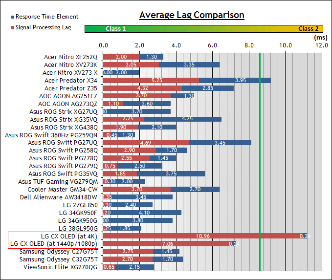

Zumindest bei einem TV, wenn man ihn am PC betreibt, ist auch der erhöhte Input Lag im Gegensatz zu einem PC-Monitor immer noch ein Thema.
Quelle
Ich schätze TFT Central sehr und deren Ergebnisse und konnte es auch oft nachstellen. Aber ich muss sagen das der Lag sich nicht so anfühlt wie im Diagramm dargestellt und mich daher auch ein wenig überrascht. Er fühlt sich schneller an als der X34 und ist perfekt für sehr schnelle Shooter wie Doom und Modern Warfare geeignet. Bin da sehr empfindlich und der X34 war mir zu langsam was Inputlag angeht früher. Der X34P war aber tatsächlich schneller (in der Tabelle vergleichbar mit Dell AW34).
Hatten die dort G-Sync an? Es fühlt sich mit G-Sync aufjedenfall deutlich besser an.
Unterschied zwischen 2160P und 1440P ist für mich nicht spürbar.
Edit:
Und zum Helligkeitsthema. Ich spiele nie auf 100% mir reicht die Helligkeit völlig aus. U.a. wegen der Spiegelungen zocke ich auch in einem fast komplett abgedunkelten Raum. HDR steht bei mir meist auf 80-90% und SDR auf 50-60%.
For the lowest lag performance you will need to turn on 'instant game response' from within the OSD menu. Without this on and outside of the game preset mode the lag is super-high like with many TV's and you will definitely want to avoid that for gaming. The more processing features you turn on in the menu as well, the more lag you will potentially add outside of this game mode.
Die haben bereits im besten Modus mit dem niedrigsten Input lag getestet. Sie schreiben ja wenn man Bildverbesserungsfunktionen anschaltet erhöht sich auch der Input lag. Das sich das im Gegensatz zum X34 anders anfühlt liegt wohl an der wesentlich besseren Bewegtdarstellung des Oleds. Der Input Lag des OLED´s ist höher. Der CX Oled TV hat kein Gsync Hardwaremodul, denn dann hätte sich der Input Lag trotz Fernseher wahrscheinlich so gut wie erledigt. Der ist ja nur Gsync zertifiziert...
Trotzdem in Sachen Input Lag ist er einer der besten TV´s die man aktuell kaufen kann. Fernseher sind eben immer noch eher auf Filme ausgelegt und viele TV´s haben einen noch höheren Input Lag.
Für Konsolengaming gibt es den Spielemodus und dank Gamepad in Verbindung Konsole merkt man den erhöhten Input Lag eines TV´s oft nicht so stark.
Am PC, mit Maus und Tastatur direkt verbunden wenn man zudem sehr empfindlich ist, kann das dann schon wieder anders aussehen mit der Verarbeitungsverzögerung.

Das ganze Thema imput leg wird so aufgebauscht und is so schwachsinnig
Wie viele schreiben sich 1ms aufs Gerät und wenn es dann gemessen wird sind es locker 10ms
Habe persönlich früher sehr viel kompetiv gespielt und das zum Teil mit solchen billig Monitor das kannst du dir nicht vorstellen
Und trotzdem waren wir gut
Kann dir nur sagen lass dich nicht von irgendwelchen Tests besudeln
"Versuch es einfach"
Die LG Gerät sind unter allem was du im mom bekommst das kleinste Übel für dein Geld
