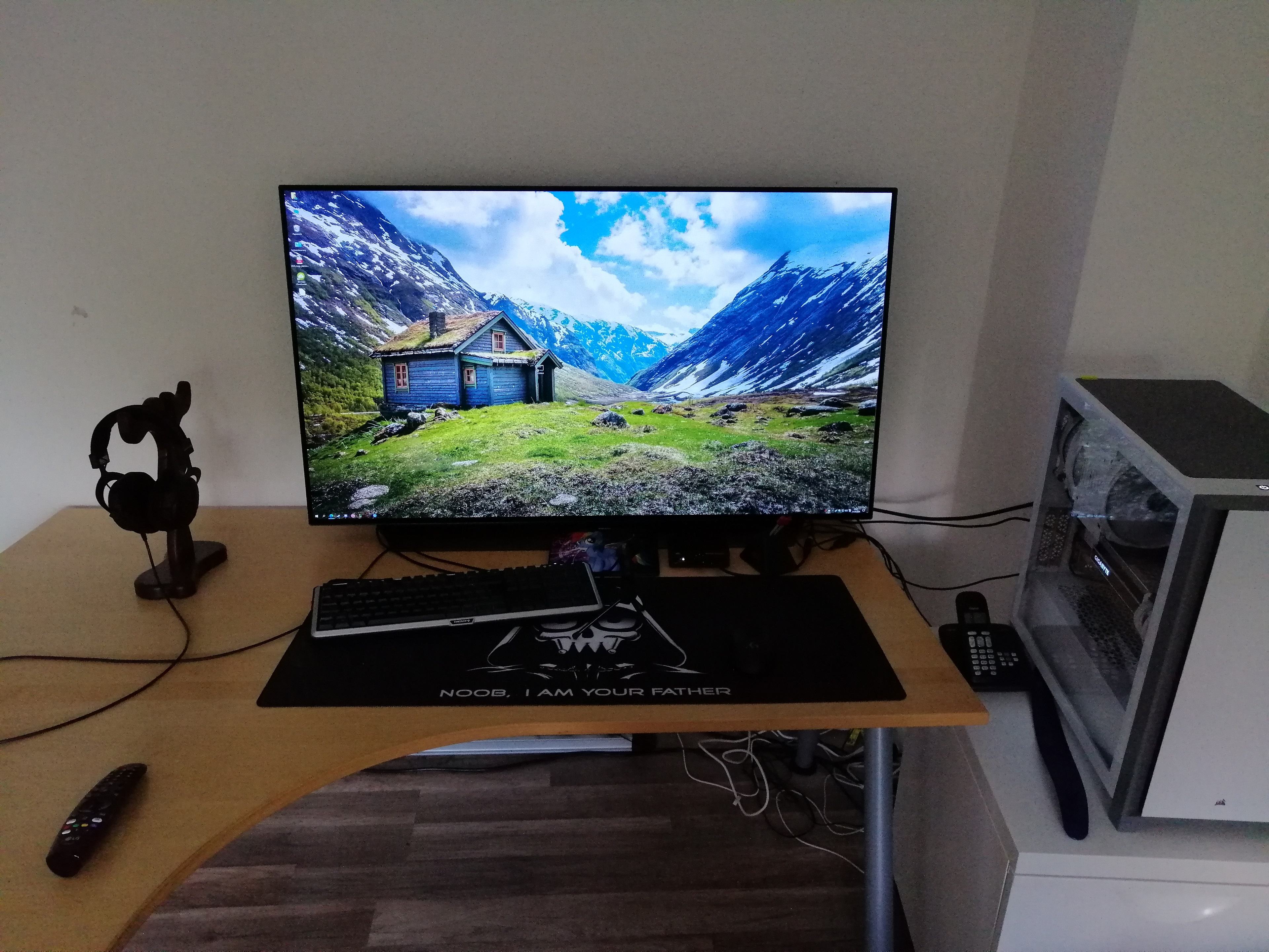

Ist dir das nicht zu nah? Ich überlege ihn aktuell auf so einen Stand zu packen:
Aber irgendwie sieht das auch nach basteln aus.
Ah ne warte mal, ich seh gerade du ahst auch nen stand, welchen?

Hab das ganze bei mir ergonomisch und auch designtechnisch mal optimiert.^^
Vorher:
Jetzt:
Das vorher war im Grunde nur zum Übergang, der Schreibtisch war da ganz praktisch weil man die Füße einzeln einstellen konnte, sah halt nur scheiße aus;D
Müsste jetzt nur noch das Kabelmanagment noch etwas optimieren.^^
Warum mussten die der OLED Reihe auch so ein doofen tiefen Standfuß verpassen. :fresse2:
Bin echt am überlegen den an die Wand zu nageln, aber dann ist man nicht mehr so mobil wenn man etwas umräumen möchte, arrrrgh.
