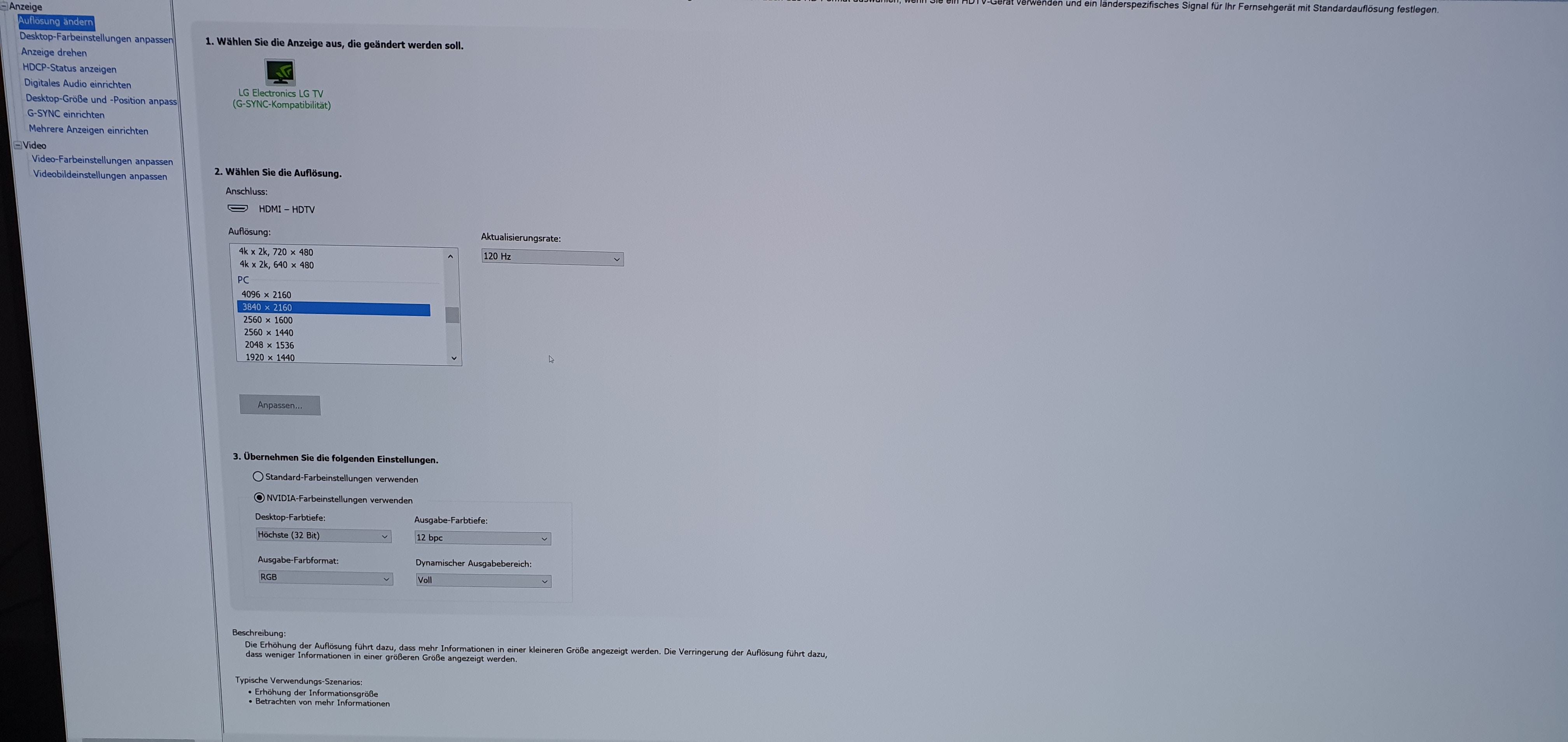

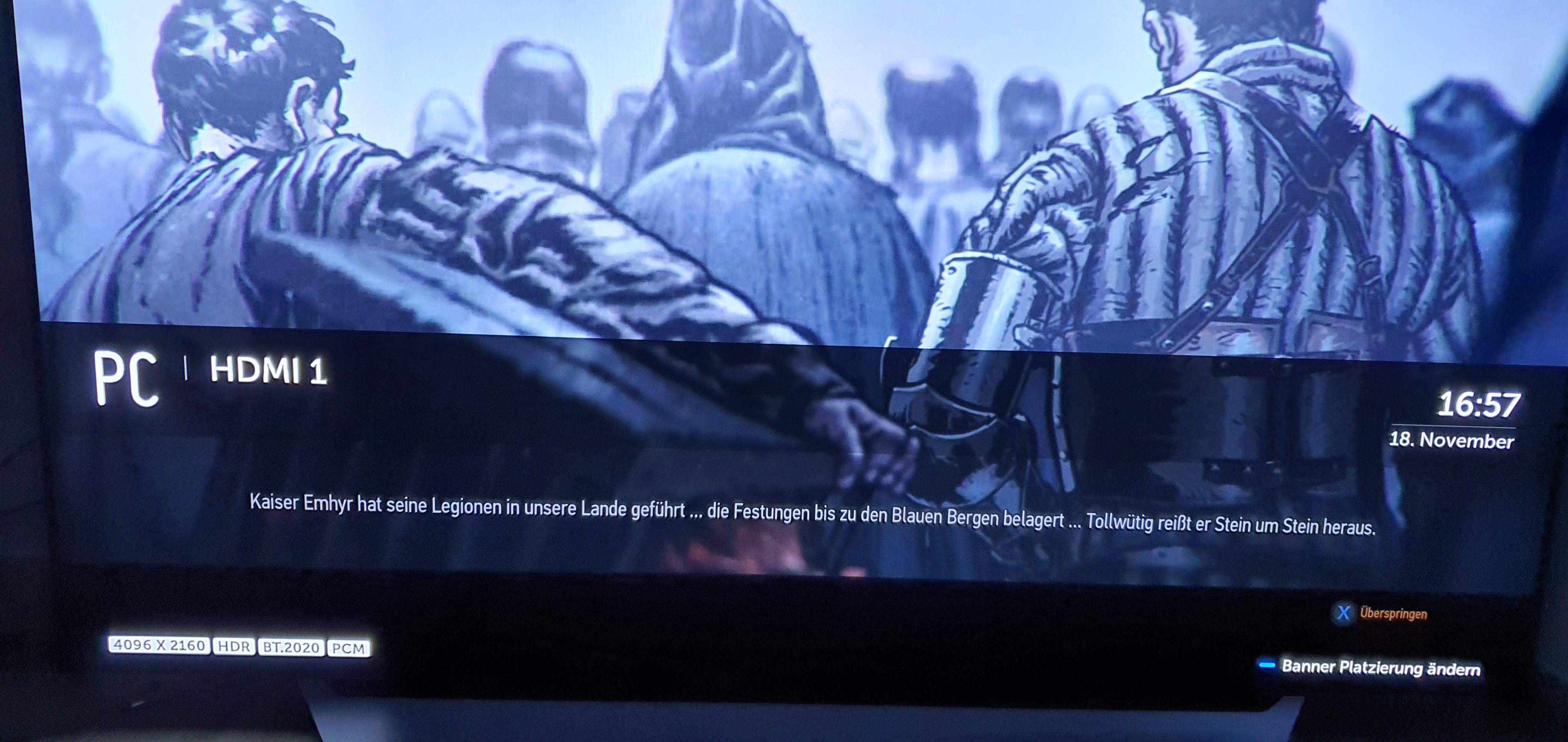

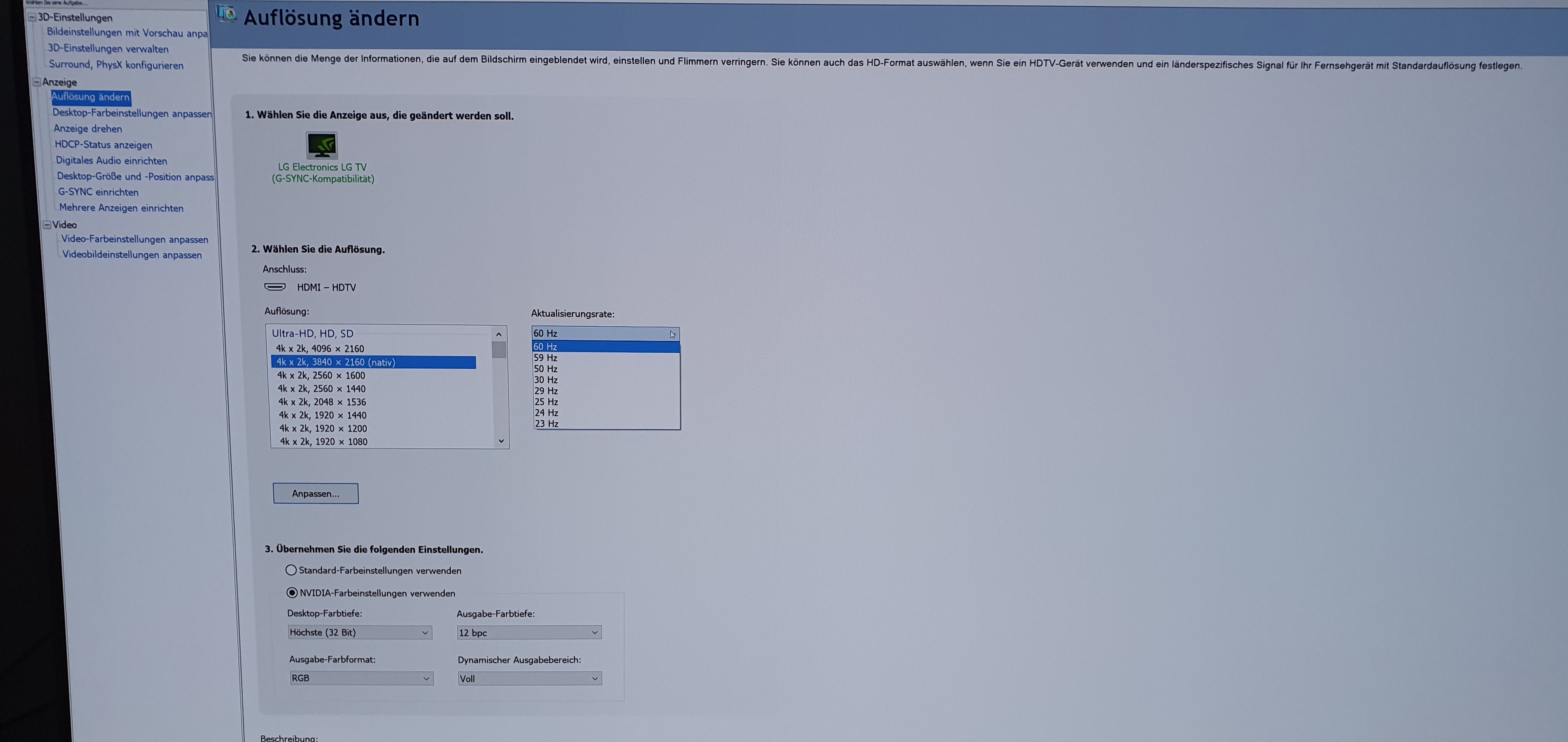

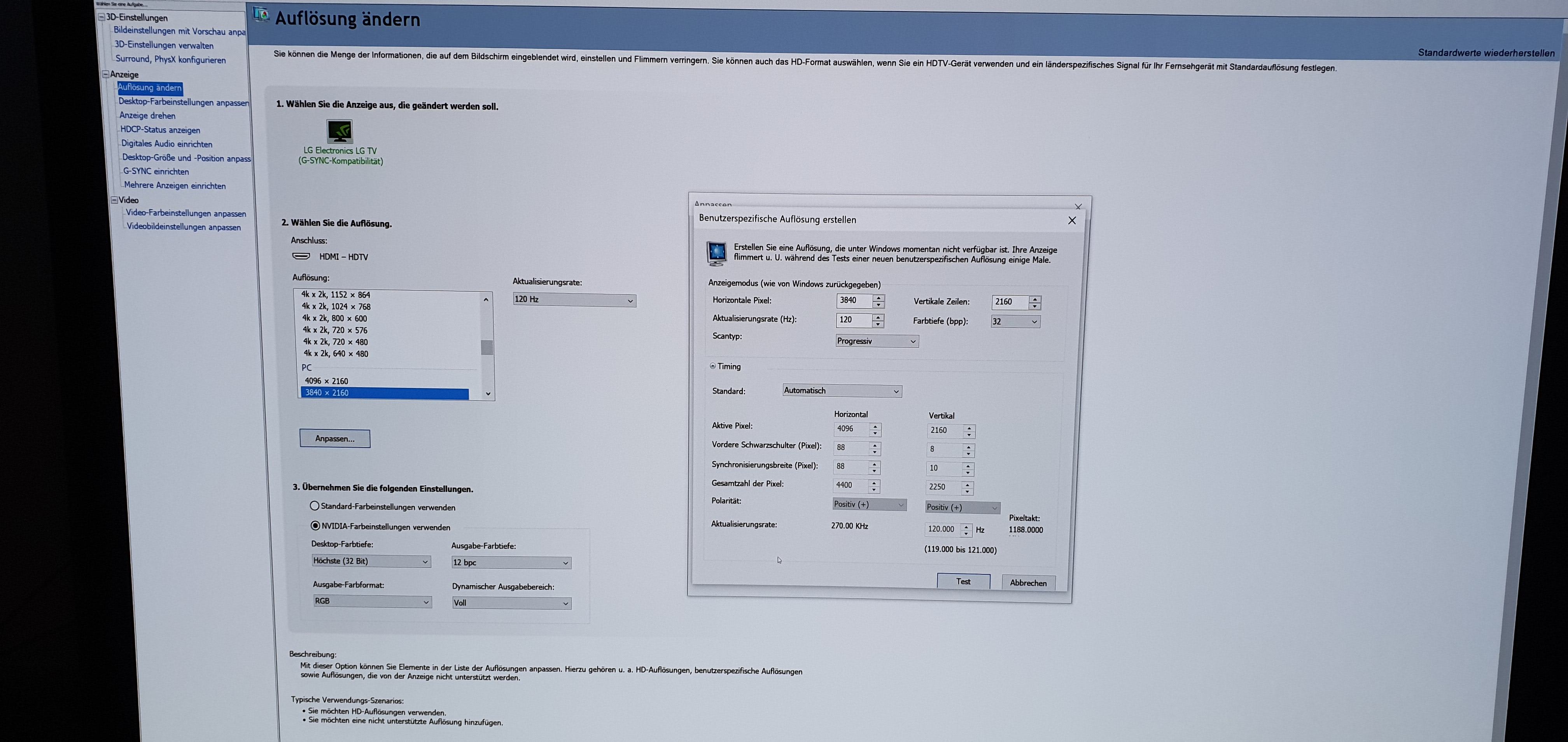

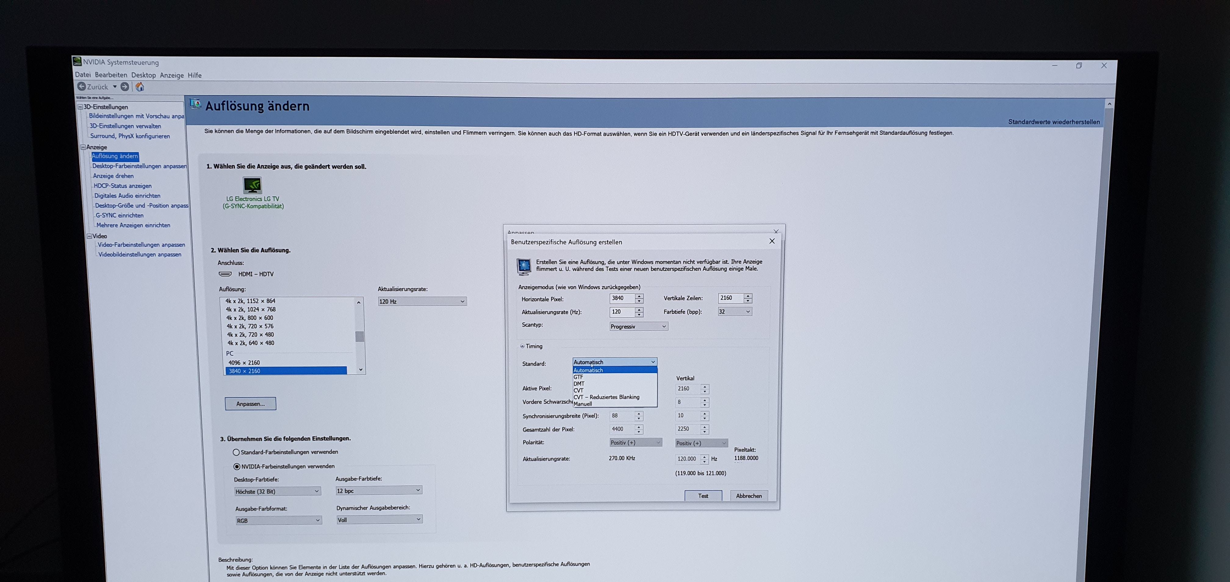

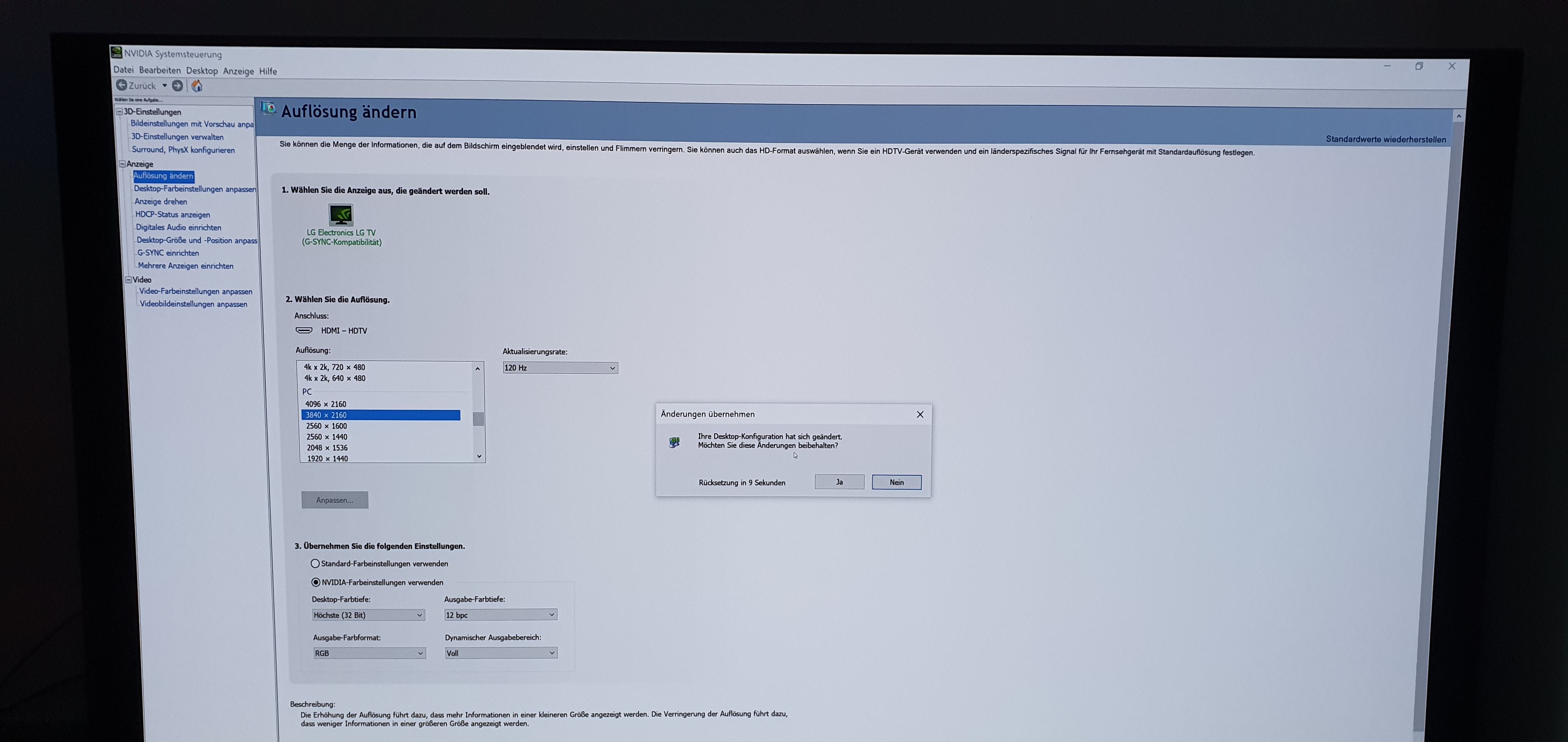

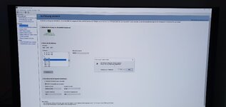

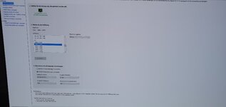

Moin Leute,
irgendwie will meine RTX 3080 nicht mit meinem LG OLED C9 77" harmonieren.
Wenn ich im Nvidia Control Panel "PC 3840x2160 @ 120 hz" + G-Sync aktiviere, erhalte ich IMMER links und rechts schwarze Balken, da der TV mir immer eine Auflösung von 4096x2160 anzeigt.
Unter "UHD 3840x2160 @ 60hz" wird alles ganz normal dargestellt.
Kann mir jemand vielleicht weiterhelfen?
Danke im Voraus!
