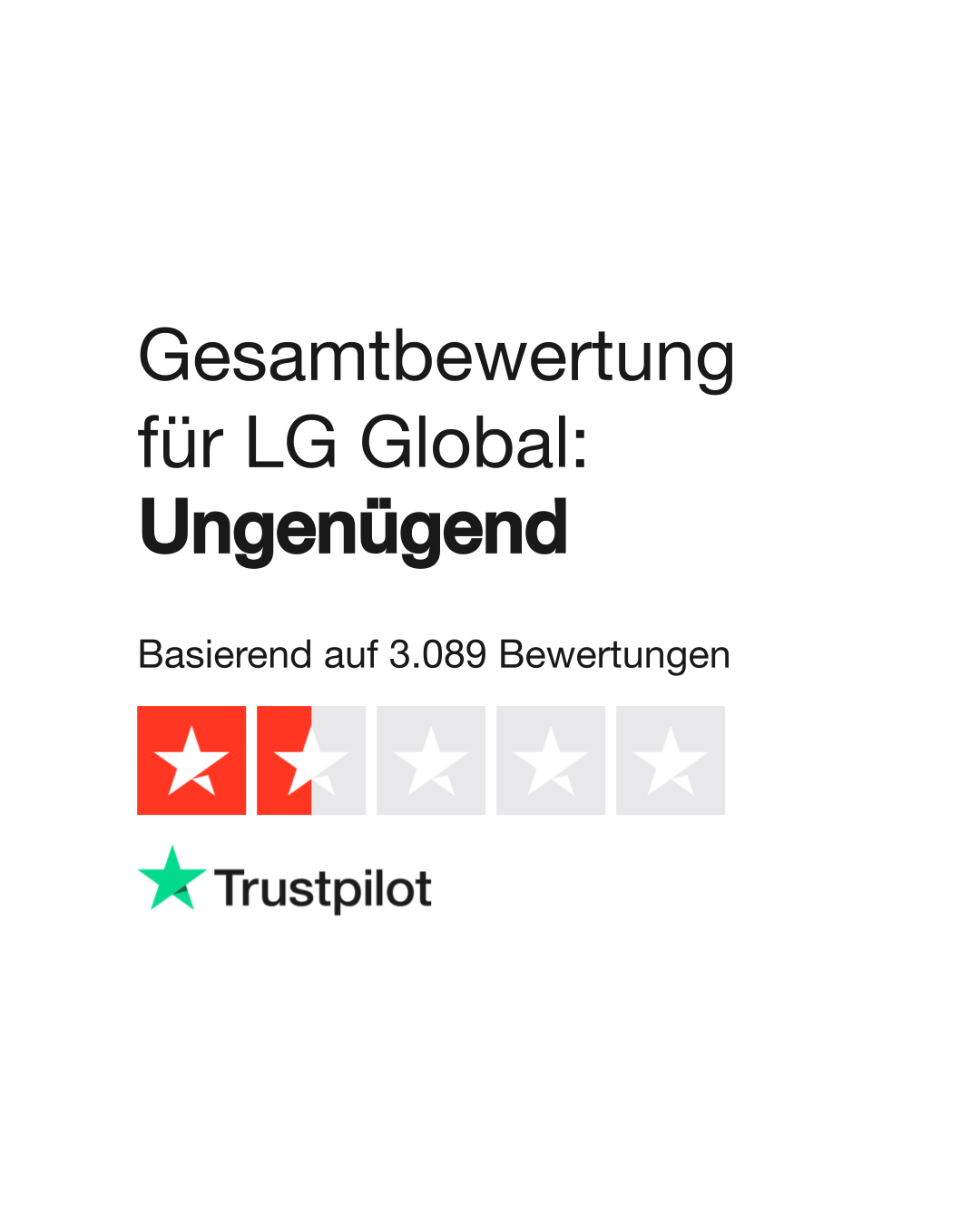

Bei MM hat man halt Vor-Ort-Service für den ganzen Zeitraum. Ist dein TV kaputt, bekommst du ein Ersatzgerät, solange die Reparatur andauert.
LOL die Wertungen. Grundsätzlich hast du nur Leute, die sich auskotzen. Kaum einer, der zufrieden ist, schreibt eine Bewertungen.
Das verunsichert einen schon, wenn Manche schreiben, dass sie KEIN Austauschgerät bekommen haben

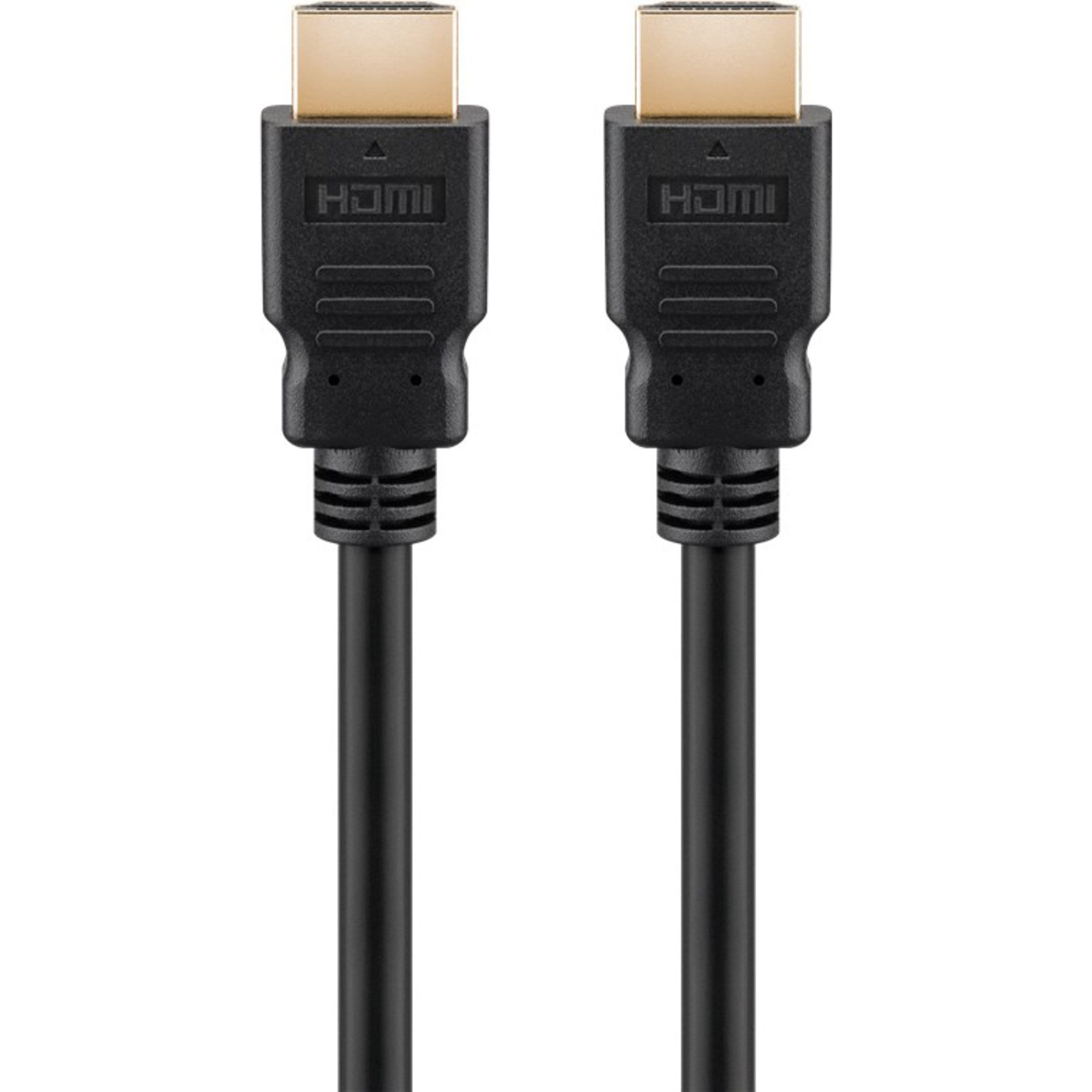

ich habe seit ich mit der 2080Ti und dem club-3d-adapter (active dsc) rumgespielt habe, zwei HDMI kabel, die mit 48GBits umgehen können sollen.. das eine war aber recht unzuverlässig. auch an der ampere-karte bricht da hin und wieder - aber sehr regelmäßig - mal für ne halbe sekunde das signal weg. nervig ohne ende sowas..
atm nutze ich dieses hier
das ist ein ziemlich dickes.. und das scheint zu funktionieren.. ich will mich da aber auch nicht zu weit aus dem fenster lehnen.. das kann ja wieder jederzeit vorbei sein. aber mit weniger als 3m komme ich nicht zurecht..

Wäre ich bei LG besser aufgehoben? (sieht ja echt übel bei MM aus) :oops:
Ooh... :rolleyes2:
Da ist schon auch was dran. Hab die Erfahrung auch selber schon gemacht. Die Versicherung ist für die Tonne. Lieber direkt bei LG zusätzlich absichern lassen...
Kabel funktioniert einwandfrei mit 4K 120 Hz 4:4:4 10bit.
Ich hab das Ultra HD TV 2m Kabel selber im Betrieb und es funktioniert.
Trotzdem ist es eben eine Lotterie, solange es kein Zertifikat gibt.
Pauschal zu sagen, dass die Kabel gehen, nur weil mal einige Kabel gehen,
heißt nichts.
Das ist das Gleiche wie mit den Amazon Basic High Speed HDMI Kabeln. Ein Teil schafft 18 Gbps, andere nicht.
Sind eben nicht zertifiziert und entsprechend muss man halt Lotto spielen. Da spielt es auch keine Rolle, dass Amazon meint,
dass es 18 Gbps supportet :d

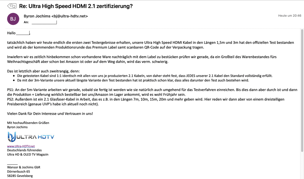

Und mit den Ultra High Speed Kabeln ist das nichts anderes. Immerhin wissen wir jetzt, dass das 1,5 Meter und 3 Meter Kabel
bereits den Zertifizierungsprozess bestanden haben. Entsprechend ist man hier dann auf der Sicheren Seite.
Die anderen Längen haben den Test aber scheinbar noch nicht bestanden. Hier ist es wieder etwas Lotterie. Auch,
wenn die Chancen gut stehen, dass die zeitnah das Zertifikat bekommen.

Hab jetzt mein 2m-Club3D (CAC-1372), aber...
Laut Amazon-Bildern ist auf dem Karton ein Zertifizierungslabel zu sehen. Bei mir nicht. Hab ich eine alte Version bekommen?
Club 3D CAC-1372 Ultra High Speed HDMI Kabel, 10K 120Hz: Amazon.de: Elektronik
HDMI 2.1 Ultra High Speed Kabel
Kabeln, die mit einer Versionsnummer gekennzeichnet sind, sind oft verwirrend. Daher hat das HDMI Konsortium mittlerweile entschieden, dass die Kabel nicht mit der Versionsnummer, sondern mit den Namen zu kennzeichnen sind. So sollten alle HDMI 2.1 Kabeln als „HDMI Ultra High Speed“ gekennzeichnet werden. Die offizielle Das offizielle Logo wurde während CES 2020 vorgestellt. Das Logo sieht so aus:
HDMI 2.1 Ultra High Speed zertifiziertes Kabel
Quelle: hdmi.org
Das Zertifikat muss sich jeder Hersteller verdienen. Dies bedeutet, dass alle 2.1 HDMI Kabeln in einem zertifizierten Prüflabor getestet werden müssen. Dabei wird nicht nur jede HDMI 2.1 Funktion getestet, sondern auch die Elektromagnetische Verträglichkeit (EMV). Dadurch wird sichergestellt, dass die Kabeln aktuelle Normen bezüglich Funkstörungen (sowohl Emission, als auch Empfindlichkeit) erfüllen. Darüberhinaus muss jede verfügbare Länge separat getestet werden. Ein Bulk-Zertifikat wird es somit nicht geben. Die HDMI Ultra High Speed Etikette muss sich auf der Verpackung befinden. Und zwar samt einem QR-Code mit den wichtigsten Infos über das Zertifikat. Erste zertifizierte Kabeln werden in 2020 erscheinen.
jap... bedeutet aber nicht automatisch das dein Kabel nicht die gleichen technischen Eigenschaften hat wie das offiziell mit QR Code bestückte... ist aber halt nicht 100% sicher...

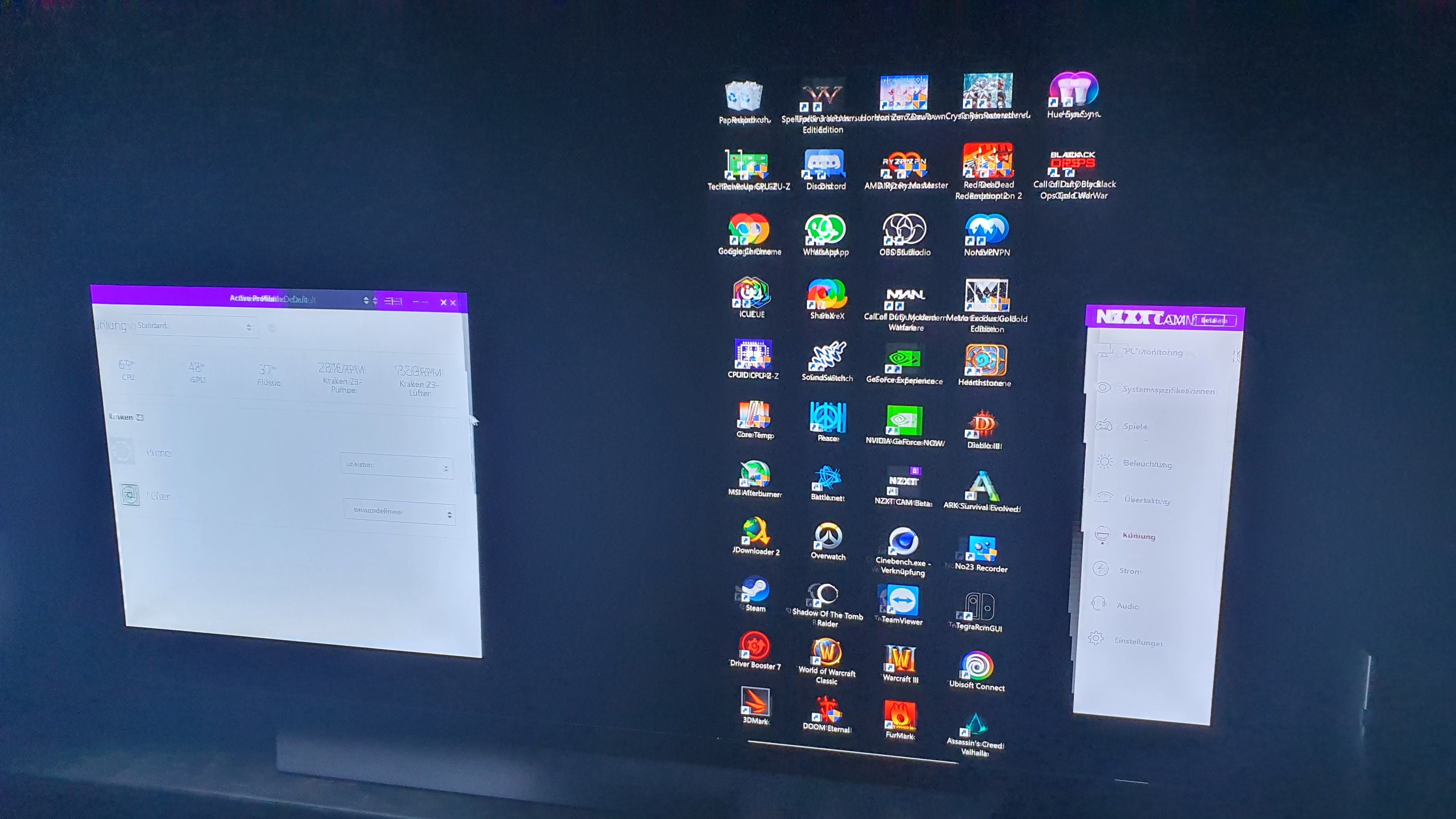

Hat jemand eine Idee warum mein Bild beim Neustarten des PC komplett verschoben und zerrissen und nach rechts verschoben wird - so dass das bild auf der linken Seite wieder rauskommt?
Einmal Fernseher aus- und einschalten und das Problem ist beseitigt.

Hatte im AVSForum letztens gelesen, dass es ein Defekt der Karte ist und eine neue Karte es bei demjenigen gefixt hat.
Anderes Kabel oder Ports mal getestet?
Naja, irgendwie schon aber irgendwie auch nicht.
Ich hab 2x das Kabel von der gleichen Marke
Eigl läuft damit alles in 4k 120hz ohne Subsampling (RGB 10bit)
Aber könnte natürlich trotzdem an den Kabeln liegen :/
Die 2 Meter Version hab ich
@Jopafa
Du brauchst den Fernseher nicht aus und einschalten, bei mir reicht es den Instant Game Response Modus mal aus und wieder einzuschalten und schon bekomme ich ein normales Bild.
Wie macht man das denn?
Ah ok Bild - zusätzliche Einstellungen - Instant game response...
Werd ich mal probieren danke :)
Is zwar auch keine 100%ige Lösung aber vllt einfacher und gesünder für den TV
Habs jetzt mal getestet. Wenn ich Instant Game Response ausschalte, wird das Bild wieder normal.
Aber sobald ich es wieder einschalte hab ich kein Signal mehr -> letztendlich muss ich wieder den Fernseher aus- und einschalten
die HDMI Ports am TV ausprobieren... bei mir hat es geholfen von Port 4 auf Port 1 zu wechseln...
sieht nicht wirklich vertrauenswürdig aus... ist aber nur mein persönliches empfinden...
Jetzt 3 mal neugestartet mit HDMI Port 3 anstatt 1 am Fernseher und bis jetzt klappts.
Grad komme ich mir dumm vor ^^ Es sind manchmal die einfachsten Sachen die man übersehen kann.
Hatte schon 2 verschiedene Ports an der Grafikkarte getestet, am Fernseher aber irgendwie vergessen, hehe.
Wenn jetzt weiterhin keine Fehler aufkommen, kann ich das Kabel aber weiter empfehlen... Hab die schon vor nem Jahr bei Otto gekauft weil ichs kaum abwarten konnte bis HDMI 2.1 endlich kommt. Und für mich sieht es so aus als ob 4k 120hz mit komplettem Farbspektrum perfekt damit funktioniert.
