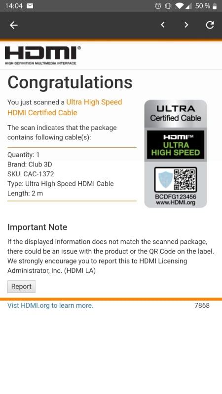

Günstig und zertifiziert wäre das Kabel:
Laut Amazon ja...
Meins kam ohne dieses Label :rolleyes2:
Hat jmd dieses Kabel mit Label auf dem Karton bekommen?
Also nur für den C9? Die beschriebenen Menüpunkte hab ich nicht
Laut Amazon ja...
Nicht nur laut Amazon.
Wie schon mehrfach erwähnt is halt teilweise einfach noch Lagerware vorhanden,
die noch keinen Sticker bekommen hat. Da die Kabel ja nun schon seit längerer Zeit hergestellt werden.
Club3D hat die Zertifizierung aber eben nachgeholt und die neuen Chargen haben auch den Sticker.
Das macht die älteren Chargen aber eben nicht schlechter. Es fehlt zwar der Sticker. Aber man weiß ja, dass die Kabel selber
eben den Test bestehen würden.
Ja, mein Kollege hat Ende November bei Amazon bestellt und hatte auf dem Karton auch das Logo.
