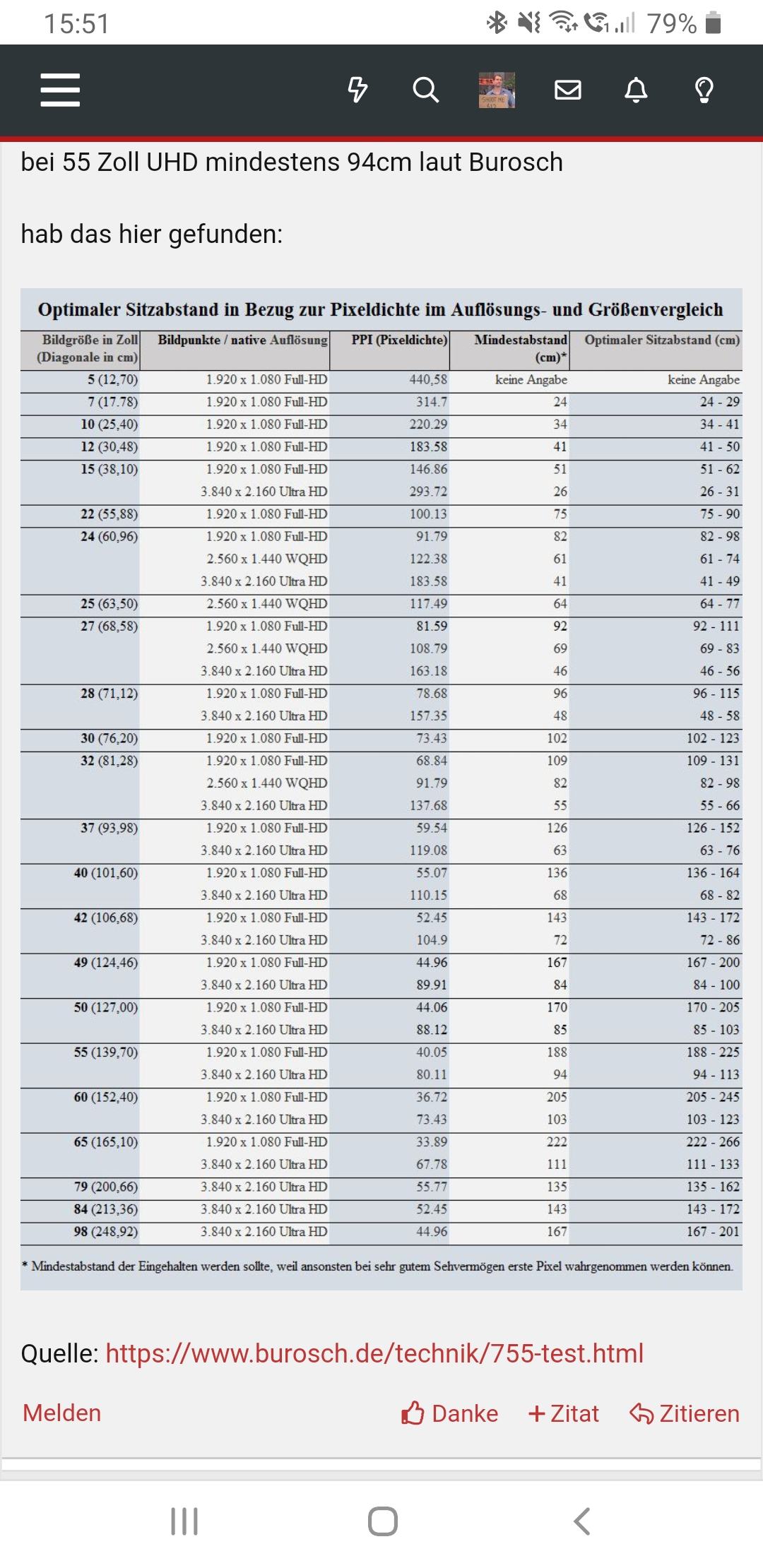

Wie kommst du auf 107cm ?
84cm reichen vollkommen bei 4k
Zwischen "Reichen" und "Angenehm" können auch ein paar cm liegen :-)
84cm war mir auch zu nah ... das war mit dem 43" Asus PG grad noch so ok.
Aber am 48CX brauch ich auch mindestens 1m Abstand um ihn angenehm nutzen zu können.
Ich hab nun 1,2m Abstand und da isser für mich angenehm nutzbar.
Klar es geht auch weniger aber auf kosten des Komfort und Bildschärfe. ( Mein Persönliches empfinden .. nich für jeden .. nur meins !! )
Ja kenne ich !
Habe das Problem das ich bei den Abständen Zuviel Ungereimtheiten im Material sehe das stört wen man plötzlich Ameisen zählen kann .
Und bei 49 Zoll steht ja auch 1m ich für meinen Teil brauch aber noch etwas mehr damit ich da keine Probleme habe!
War auch beim Sony AF8 Oled so 145cm Bildbreite gleich min. Augenabstand sogar paar Zentimeter mehr wen geht!
Aktuell auch beim Momentum 43 Zoll so brauch bei dem ca 105cm + für ein sauberes Bild !
Nicht falsch verstehen das es mir zu groß ist oder so das bin ich ich von Beamer und Leinwand gewohnt gewesen .
Es geht mir mehr um ein sauberes Bild ohne Leichtes Rauschen!

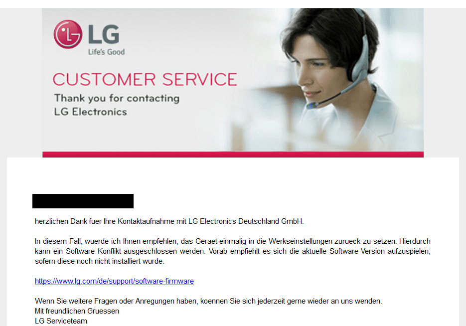

Der Kundendienst hat mir inzwischen zu dem Problem mit den Artefakten im PC Label geantwortet:
Bevor ich meinen C9 zurücksetze, würde mich interessieren, ob ihr damit bereits Erfolg hattet? Kann mir irgendwie nicht vorstellen, dass das Zurücksetzen gegen die Artefakte im PC Label hilft. TZGamer ging ja auch davon aus, dass es kein Softwareproblem ist, oder?
Also ich habe es eben getestet und mit meinem C9 keine Artefakte mehr im PC Label, nicht beim Ein/Aus-Schalten des TV's und auch nicht mehr beim TV Fernbedienung "Settings-Taste" Dauerklicken... unter anderem habe ich folgende Sachen in unten genannter Reihenfolge gemacht:
1. clear-reset-external-display-cache-windows-10 - in regedit den Ordner "Configuration" gelöscht und dann PC Neustart - ob es damit etwas zu tun hatte gebe ich allerdings keine Garantie und auch die Warnung "auf eigene Gefahr" beim rumspielen in regedit...
2. TV Werks-Reset worauf auch der TV automatisch Aus und wieder Ein geschaltet wurde
3. Diese Settings für PC und TV Internen-Mediaplayer übernommen: reddit.com LG CX C9 recommended settings - siehe Bild im Anhang
4. beim HDMI Eingang für den PC habe ich das Seitenverhältnis am TV auf "16:9" und auf "Automatisch" - in Windows 10 in nvidia Control Panel bei Anzeige etc. auf "Seitenverhältnis" und "Anzeige". Für Filme mit dem internen Mediaplayer des TV's auf "Original" und "Just Scan"
5. Schwarzwert und Dynamischer Ausgabebereich habe ich auf "Niedrig" / "Begrenzt" eingestellt und passt soweit ich das bisher beurteilen kann...
Ich schätze es war sehr notwendig einen Werks-Reset zu machen damit alles wieder richtig läuft bzgl. Artefakte und Schwarzwert...
