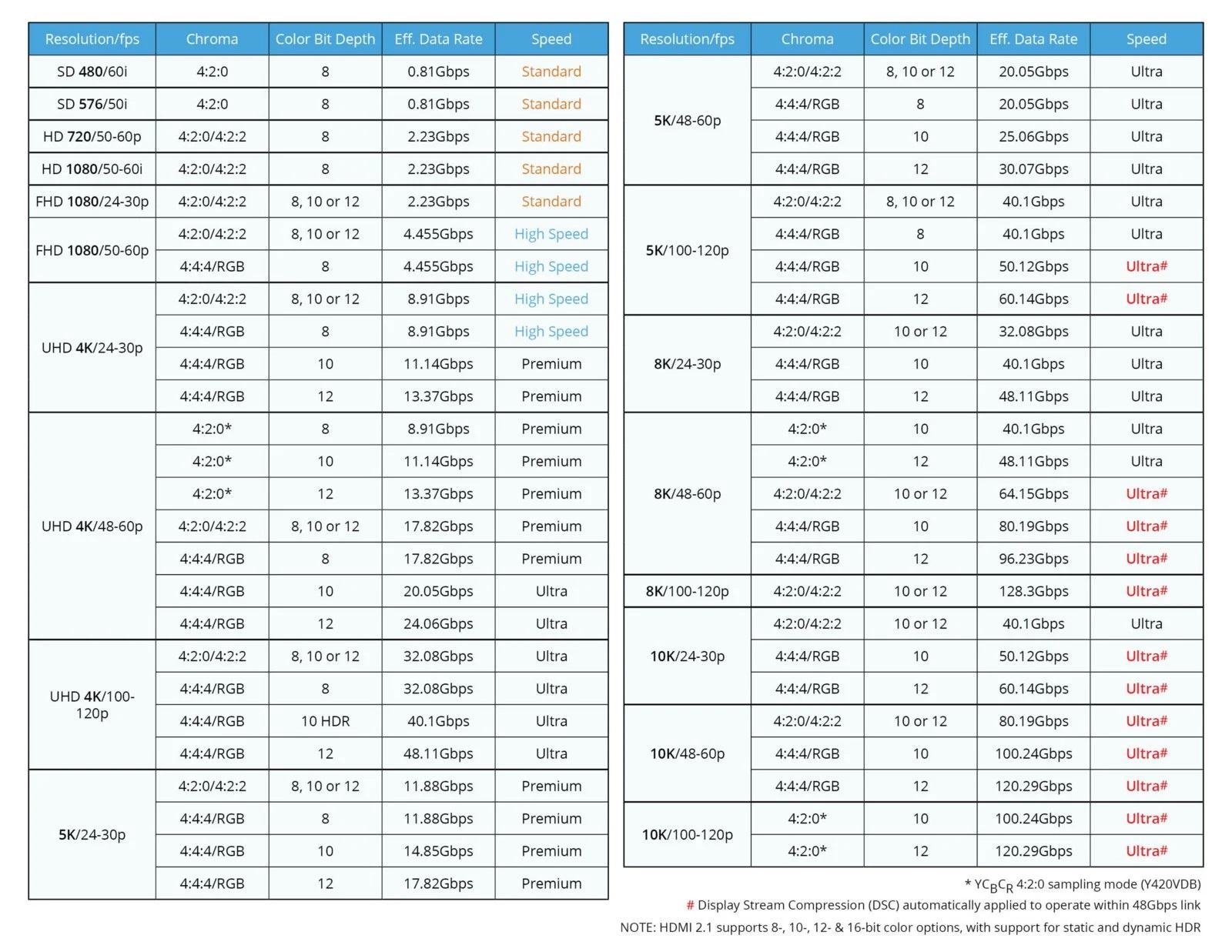

hey ich muss nochmal kurz nachhaken:
ich kann entweder rgb/VOLL dafür aber nur 8bpc einstellen, oder 422/BEGRENZT dafür aber auf 10bpc gehen....
welches der 2 scenarien ist die bessere? 120hz benötige ich nicht, aber das „begrenzt“ hört sich für mich irgendwie falsch an!?
kannst du mir dazu nochmal einen tipp geben :) macht es dabei vielleicht einen unterschied ob ich im konsolen oder pc label bin?
danke schmal im voraus ;)
Je nach deinem Geschmack wie gesagt
Voll geht immer nur wenn du RGB auswählst .. Begrenzt is immer wenn du eine 4er Kombo nimmst
also 4:4:4 , 4:2:2 oder 4:2:0
Windows Schrift sieht nur mit 4:4:4 / RGB gut aus .. 4:2:2 geht auch noch aber da fängt schon ein bischen das
Regenbogen Schimmern an ..welches dann mit 4:2:0 ganz schlimm wird.
8 Bit hat halt weniger Farben zur verfügung als 10 Bit ... du kannst aber durch verringern
der Datenrate zb in dem du auf 4:2:0 gehst statt 4:4:4 oder RGB eben mehr Datenrate
freimachen für andere dinge wie eben zb 120hz oder eben 10 Bit oder 12 Bit
An dieser Stelle is das Altbekannte und hier schon X mal verlinkte Übersichts Bild Praktisch :
Dein Limit mit HDMI 2.0 is 18 Gbit .. mit HDMI 2.1 hat man 48 Gbit die beim CX aber auf 40 Gbit beschnitten wurden.
Begrenst / Voll is halt einfach nur die Farbpalette
RGB ( PC Format ) hat ne Volle Farbpalette 0-255 ( wie bei RGB PC Lüftern ) ( daher Voll )
ddie 4er Kombos ( 4:4:4 , 4:2:2 , 4:2:0 ) ( TV Format ) haben 23-235 oder sowas ... kann mir das nie merken. ( daher Begrenzt )
Du kannst ruhig begrenzt nehmen das fällt nich ins gewicht.
Wichtiger sind die anderen Sachen ... und da kommts halt drauf an was du möchtest.
60 Hz oder 120hz ... wenn dir 60hz erstmal reichen bis zu deiner neuen Graka
kannst du 4K + 60hz + 10 Bit/12 Bit + 4:2:2 oder vielleicht auch 4:4:4 nehmen
mit Begrenzt.
Nur mit dem PC Label hast du die möglichkeit auf Volle 4:4:4/RGB .. mit dem Konsolen Label
rechnet der TV dann deine 4:4:4 oder RGB die du im Treiber eingestellt hast wieder auf 4:2:2 runter.
Aber das weisst du ja
Also dann bei dir :
4K + 60hz + 10 oder 12 Bit + 4:2:2 oder 4:4:4 ( kann sein das nur 4:2:2 gehen .. is aber ok als übergang ) + Begrenzt
Aber stimmt .. RGB waren 8 Bit und mit 4:2:2 ging dann 10 und 12 Bit. ( is bei mir halt schon ne weile her das ich die GTX 1080 hatte
das gerät langsam bei mir in vergessenheit wie das damals war )
Nimm 10 Bit oder 12 Bit und 4:2:2 ... Die Windows Schrifft is vielleicht etwas komisch manchmal mit 4:2:2
aber du hast die vollen 10 bzw 12 Bit für HDR und brauchst dann kein 8 Bit + Dithering
Die Kombi hatte ich damals auch als ich noch die alte GTX 1080 hatte
4K + 60hz + 10 Bit + 4:2:2 Begrenzt da ich mit der 1080 eh bei 4K nie auf 120 FPS kamm ausser bei Halo damals :-)
mir reichen 60hz, wichtig ist mir dass hdr richtig dargestellt wird, möglichst ohne banding. und auch die schrift in windows ist mir weniger wichtig weil ich wie gesagt mit dem pc nur games spielen will.
neue graka wär halt schon drin wenn die dinger lieferbar wären :/
ich werd mir das heut abend dann nochmal genau ansehen und schauen was ich einstellen kann.
ich danke dir für deine ausgiebige antwort! top :)

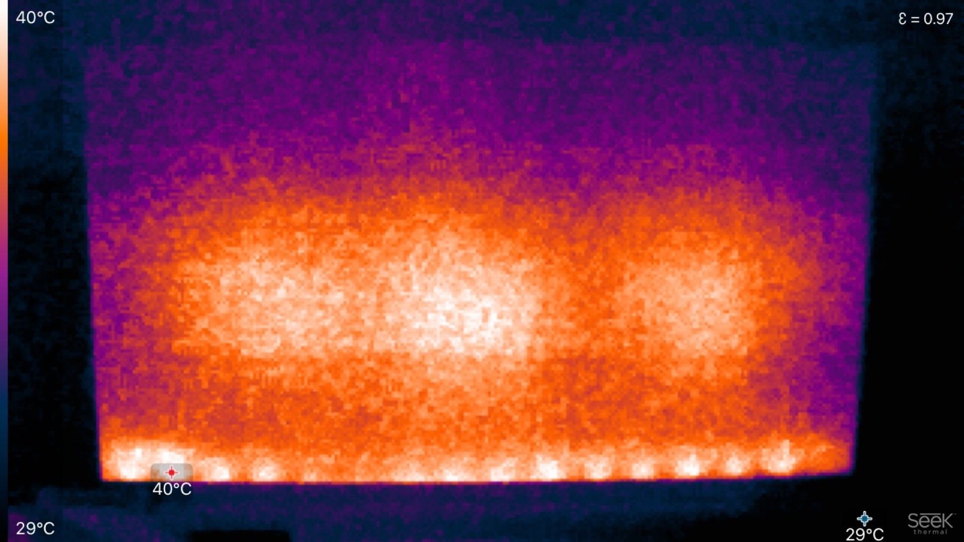

Hab mal einen Shot mit der "Seek Thermal Compact PRO" vom 48CX gemacht (aus geschätzt 2,0-2.5m Entfernung)
(sorry für die Quali, aber für fast 500€ so kompakt bekommt man glaube nichts Besseres)
Die 3 großen, warmen Bereiche verstehe ich ja noch, aber was könnten die vielen, kleineren Spots unten sein?
Platine, Heatsinks und Netzteil etc...
ich tippe auf heatsinks... weiß es aber nicht genau

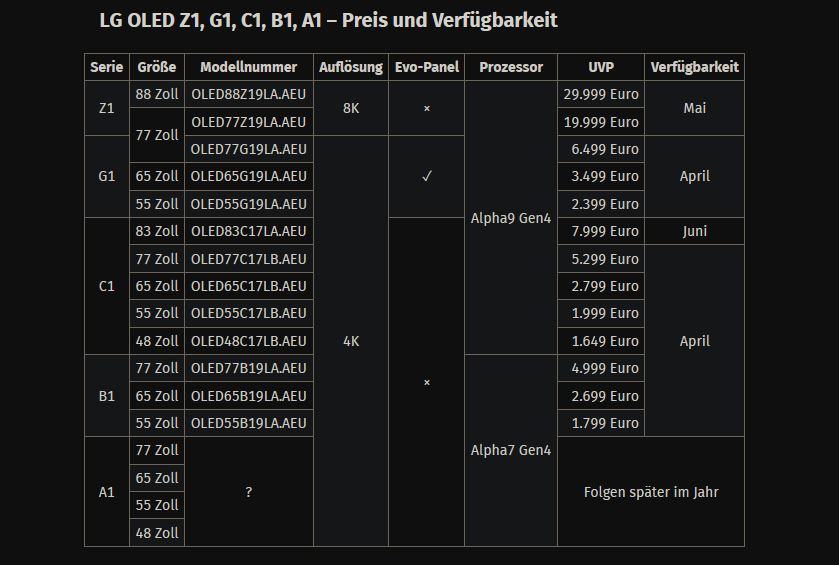

Oder noch auf die neue Serie warten und dann schauen was die preise machen bzw ob die neuen überhaupt soviel besser sind?
Die Preise sind doch bekannt ... und werden bis Oktober , November 2021 Stabil bleiben und eben erst zur
Black Friday Zeit fallen wie es in den vergangenen Jahren auch der Fall war.
und was "neues" angeht wurde das was neu is letztens im G1 Video gezeigt.
Für mich is die C1 Serie gleich zu der CX Serie die eben gleich zur C9 Serie is ... bis auf das die C1 Serie halt das Menu Disign geändert bekommen hat
aber das wars dann auch.
Das einzige was für mich die CX Serie Interessanter gemacht hat als damals die C9 Serie war halt das es bei der CX Serie
48" gab daher wurds der 48CX bei mir. Das Portfolio der C1 Serie is aber Indentisch zur CX Serie.
Ich glaub diesmal is auch der Chip gleich geblieben wenn ich mich nich irre .. der C9 hat ja ne Ältere Version
dieses A9 Chips oder wie der hiess während der CX ne neuere Version bekamm ... glaub diesmal solls aber wieder der A9 werden ... aber kann mich auch irren
Alpha a9 Gen 3 Processor wars beim CX grad mal nachgegoogelt
C9 hat Alpha 9 Gen2
Und der C1 hat doch nen neuen : Alpha 9 Gen 4
Auch solls wohl beim C1 wieder "nur" die 40 Gbits geben .. zumindest hab ich das bisher ab und an mal
in reddit Posts oder Foren aufgeschnappt
Gibt sogar schon nen Unboxing vom 48C1
Aber wenn du neuen rauskommen sollte doch die alten wieder günstiger werden.
Der G1 wäre halt noch interessant
GIbts auch schon Videos zu
Scheint sich für mich nicht so wirklich zu lohnen
Der C9 wurde damals auch nur noch bedingt Günstiger ... liegt daran das die alten
Modelle dann auslaufen und nich mehr Produziert werden und dann eher teurer
werden ... war damals beim C9 auch so als der CX langsam fahrt aufnahm.
Der G1 is auch jedenfalls was neues .. da der ein neues EVO Panel drinn hat
was die C1 eben nich haben ... dadurch hat man etwa 100 Nits mehr Helligkeit.

Für mich aber kein Grund nun vom 48CX auf ein 55G1 zu wechseln weils
halt leider nur 100 Nits mehr sind ... wenn er so 200 - 300 Nits mehr hätte
währe er für mich interessanter.
Zumal der Preiss auch ausserhalb dessen is was ich bereit bin für einen
PC Monitor zu zahlen .. ausserdem gehts erst ab 55" los ... also kacke.

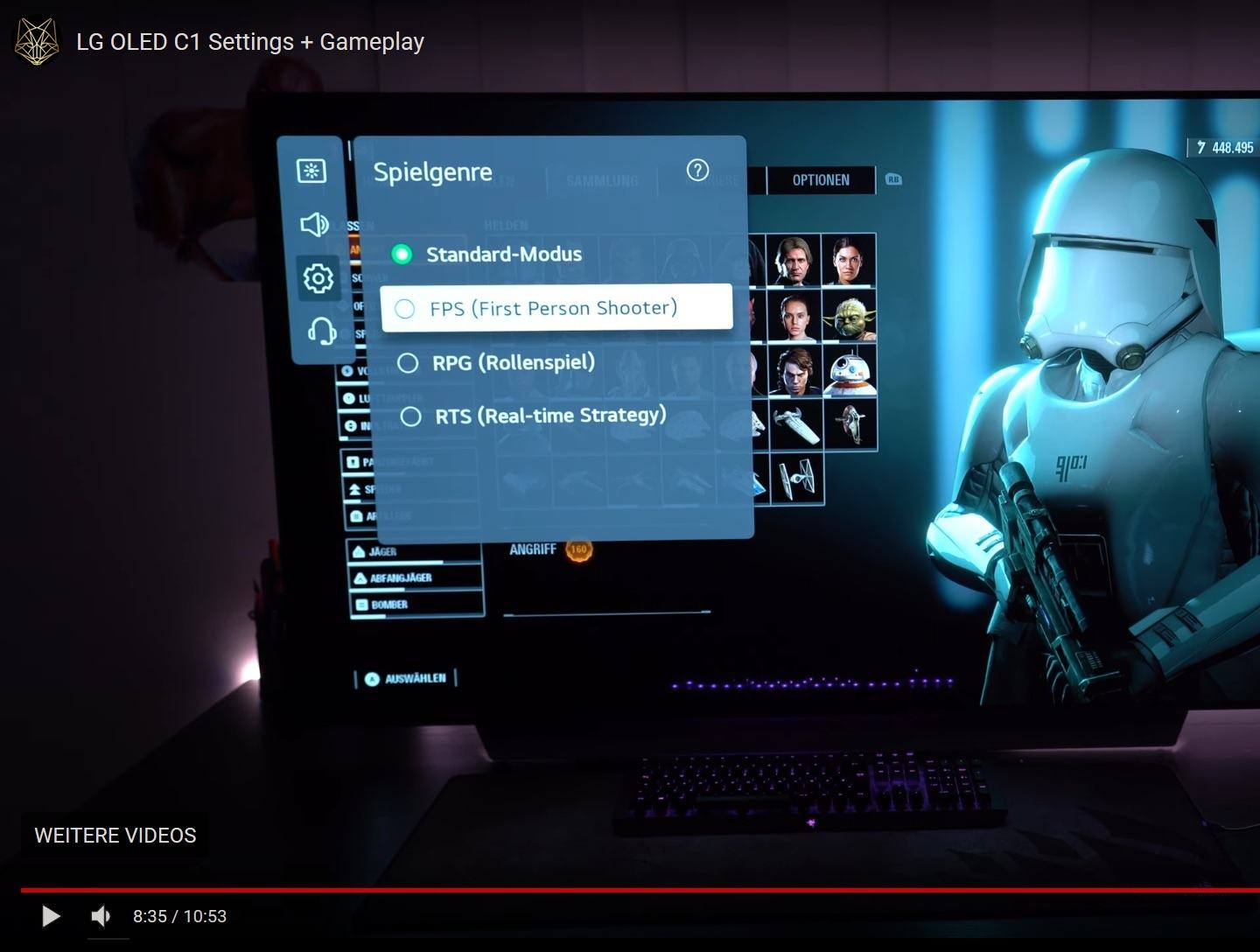

Was ich vergessen hatte sind diese Gaming Presets ... die sind nun bei der 2021 Serie neu
aber die würde ich eh nich nutzen sondern würde selbst mein Bild einstellen
und nich auf Presets zurück greifen.

Wird dein Auto durch ein Radiator der gekühlt wird schneller ?
Nich wirklich oder ? 😉 ... sondern das kühlt halt nur dein Wasser im System
Das sind Heatpipes ... sorgt für Kühlung und längere Lebensdauer die man dann
wohl aufkosten der Helligkeit Opfern kann. Damit is man dann bei der Lebensdauer
wie im mom hat dafür aber mehr Nits.
So zumindest hab ich das bisher verstanden
