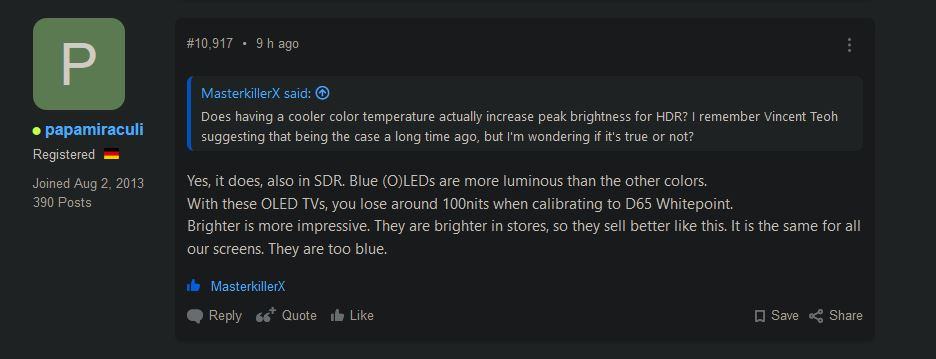

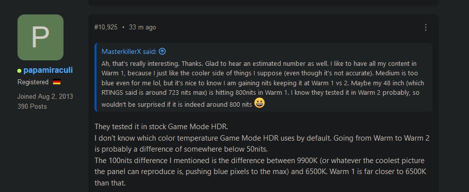

Okay .. daher mag ich Warm2 also nich so sonderlich :-)
