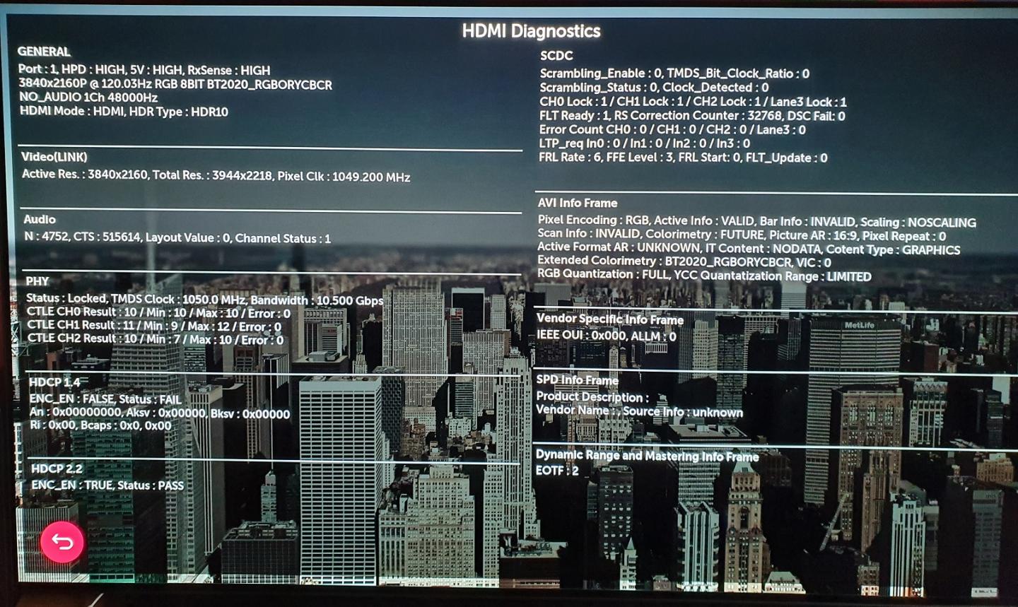

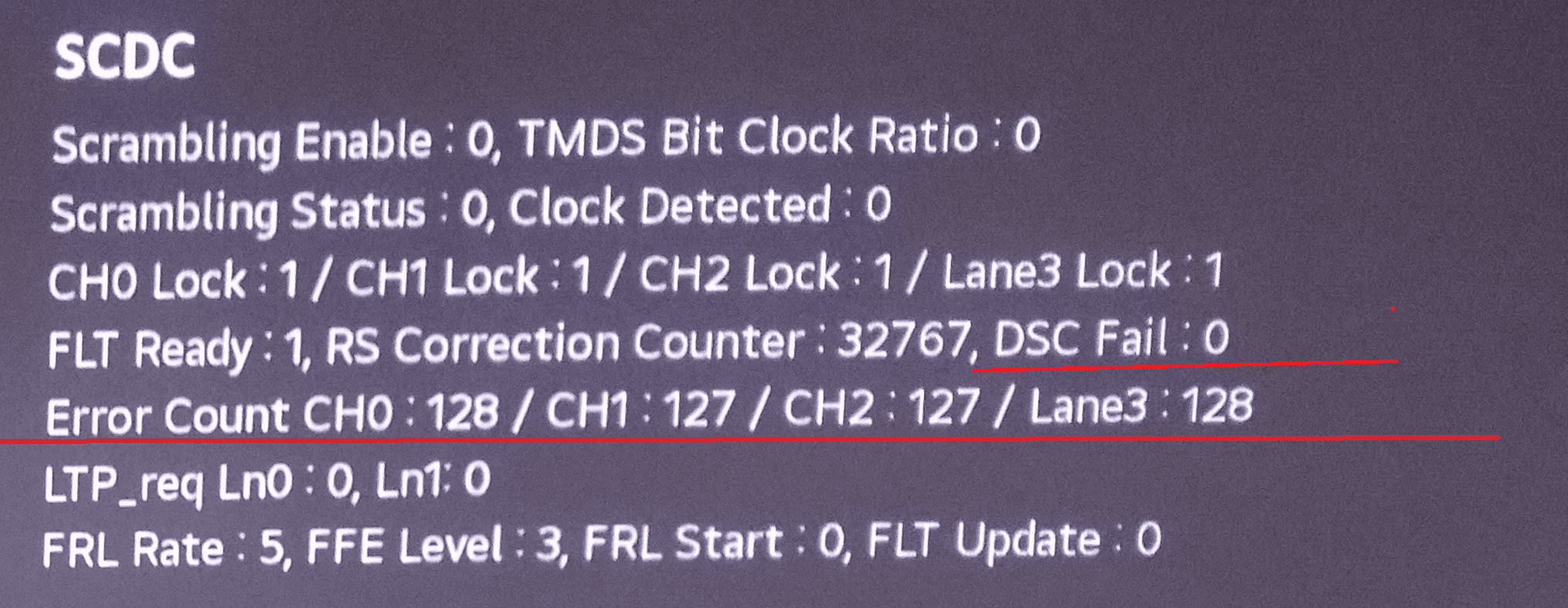

Jemand im AVS Forum konnte mich dahingehnt aufklären was diese PHY Errors bedeuten
Das sind wohl HDMI Video Signal Fehler.
Mit den 40 Gbit hab ich 0 und mit der EDID änderung durch CRU auf 48 Gbit beim 48CX bekomme ich die 3 - 7 fehler.
Somit würde ich nun niemanden mehr empfehlen die änderung auf 48 Gbit mit CRU durchzuführen und auf 40 Gbit zu bleiben auf CX Geräten
Würde mich jetzt mal interessieren ob diese Fehler auch bei den C9 bei 48 gbits sind.
Wenn man ein Schlechtes HDMI 2.1 Kabel nutzt dann ja

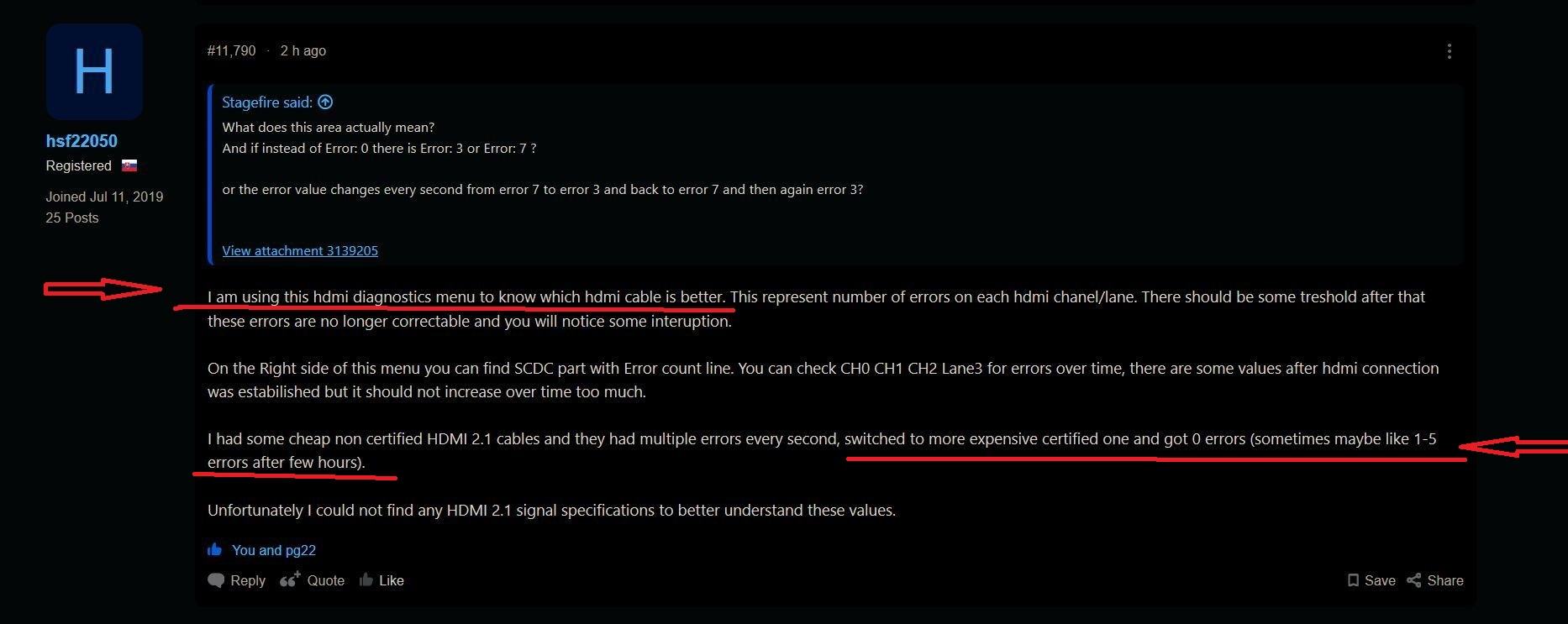

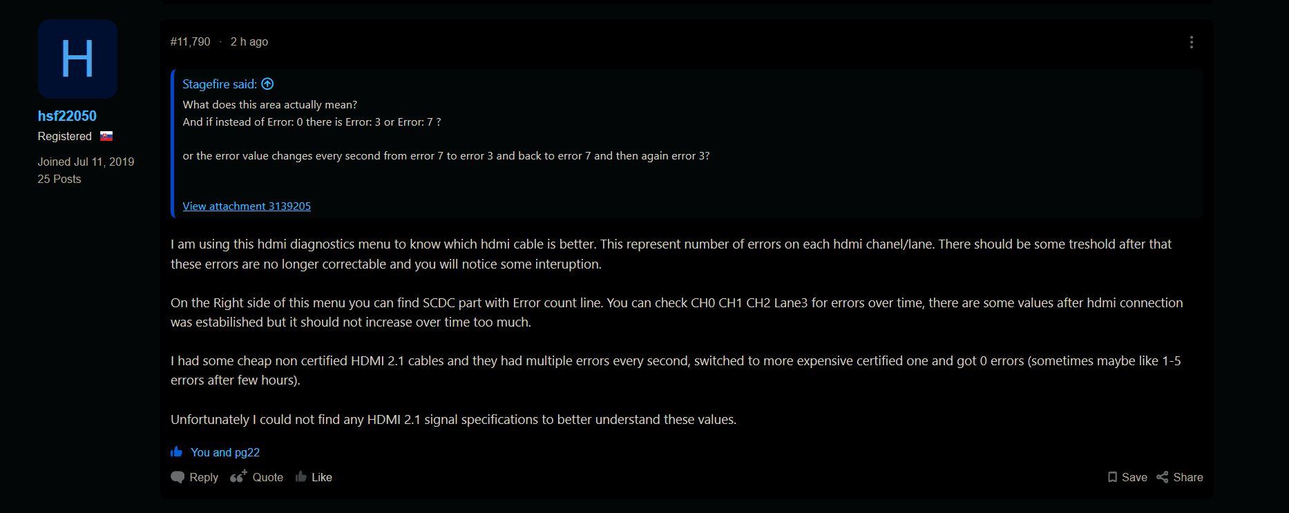

Der jenige der mir im AVS Forum dahingehend geholfen hat nutzt die PHY Error Anzeige
um zu schauen ob das HDMI 2.1 Kabel ein gutes oder ein schlechtes ist.
Hat man ein schlechtes häufen sich die Fehler .. und hat man ein Gutes dann hat man 0 Fehler
oder alle paar Stunden mal 1-5 Fehler.
mit 48 Gbit am 48CX und 4K + 120hz + RGB + 12 Bit hatte ich einen Krassen Error Count innerhalb von einigen Minuten ( sieht man Rechts oben )
40 Gbit : 128 Errors
48 Gbit : über 32.000 Errors innherlab weniger Minuten
Änder ich wieder auf 40 Gbit sinds wieder "nur" 128 Errors

Du hast aber auch errors @40 gbits oder ?
Zwar weniger , aber sind da .
Daher mal die Idee mal ein anderes zu testen .
Ist eine überlegung aber der Typ ausm AVS schrieb ja auch das er selbst mit Guten HDMI 2.1 Kabeln mal 1-5 Errors hat innerhalb von ein paar Std.
Denke das is dann zu vernachlässigen.
Und wenn ich diese 128 Errors innerhalb von den Knapp 12 Monaten hatte is das ok für mich.
Währe halt mal interessant wie das Allgemeine Bild bei euch so ist .. wieviele Fehler ihr so habt
auch mit Zertifizierten Kabeln zb.

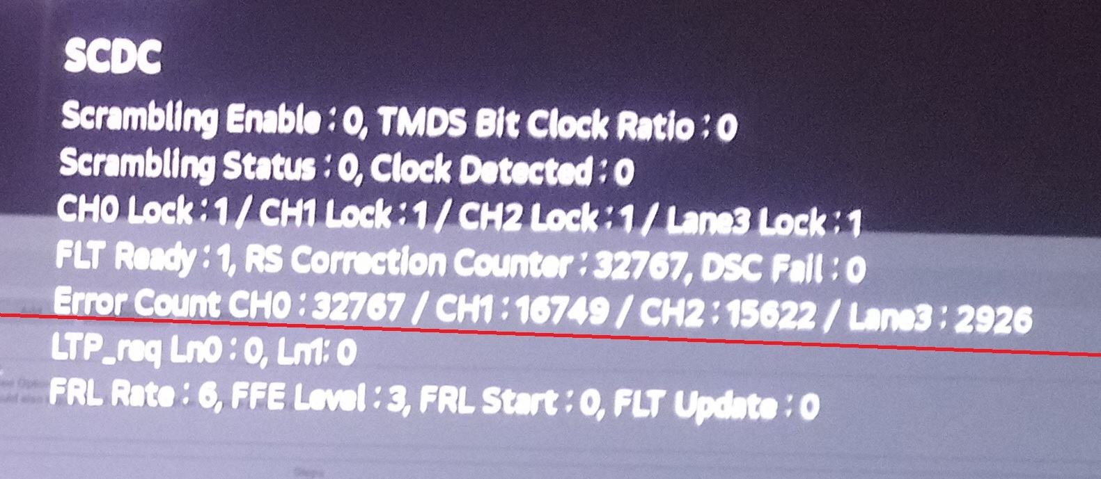

Dann lass die Errors doch Error sein und gut.
Ich weiss ja nich ob es Folge erscheinungen gibt wenn man zuviele Errors hat.
Das is halt schon krank wenn man innerhalb von wenigen Minuten auf über 32.000 Errors kommt
und das nur auf einem Channel von 4 und der nächste Channel hat dann nochmal 16.000 und der nächste 15.000.
Sieht man ja oben auf dem Bild wo ich die 48 Gbit mit 12 Bit Aktiv hab
Das is mir persönlich zu Riskant.

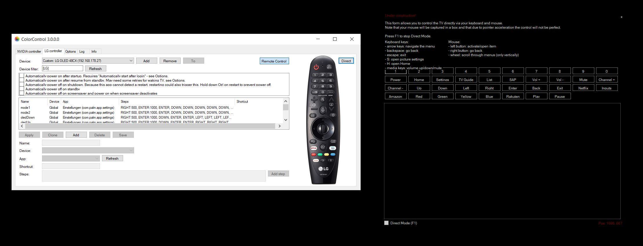

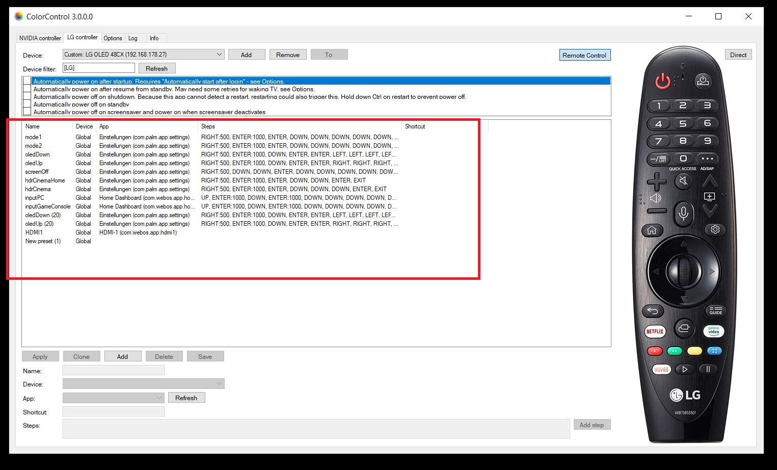

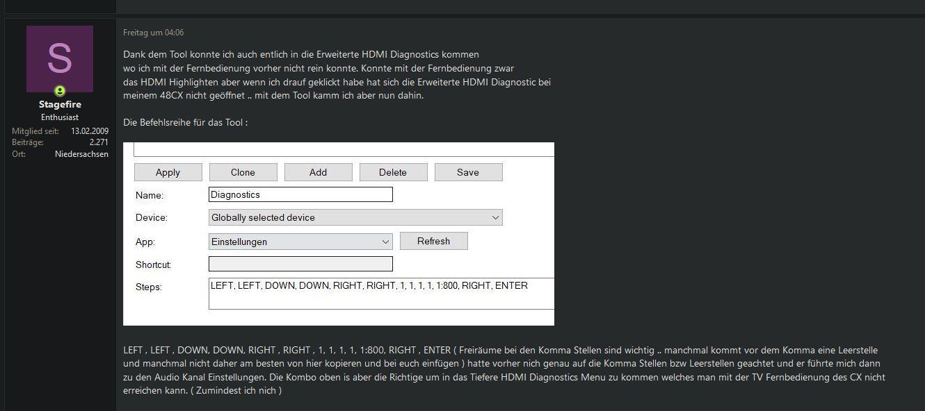

Um das am 48CX zu machen musste ich das Tool "Color Control 3.0" nutzen ( siehst du auf Seite 295 hier im Thread )
Link zum Tool : https://github.com/Maassoft/ColorControl/releases/tag/v3.0.0.0

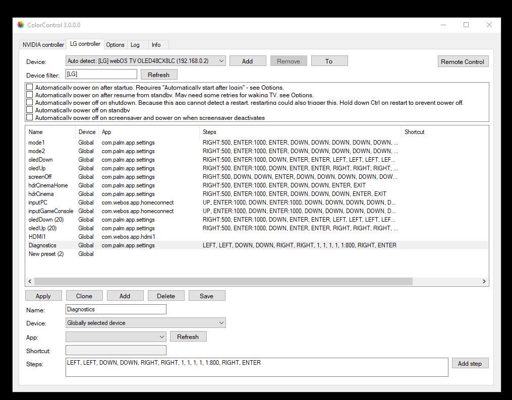

und da dann das machen :
LEFT , LEFT , DOWN, DOWN, RIGHT , RIGHT , 1, 1, 1, 1, 1:800, RIGHT , ENTER
Wenn du da dann alles eingefügt hast auch das "Diagnostics" und das "Globally selected device" und "Einstellungen"
kannst du einfach doppelt auf den Eintrag klicken der sich dann hier in dem Bild unten im Rot umrandeten Bereich befindet.
Der is leider nich von Haus aus dabei und muss man erst Manuell einfügen.
Wenn du den Eintrag dann Doppelt anklickst spult der TV dann Automatisch diesen Befehl den du da eingetragen hast ab
ohne das du noch was machen musst. Und dann siehst du diese Übersicht mit den Fehlern.
Da hab ich die Befehlsreihe dann hinzugefügt :
Mit dem Tool kannst du übrigens auch mit deiner PC Maus den TV Steuern .. die Maus fungiert dann wie der Fernbedienungspointer und mit Linksklick gehst du halt
in die ausgewählte Option und mit Rechtsklick gehst du wieder zurück
Und du kannst auch vorgefertigte Hotkeys nutzen .. sieht dann so aus mit Maus Modus am TV: ( Ist dann der "Direct Mode" den man mit F1 an und ausmachen kann )
Ist vielleicht auch mal hilfreich wenn die TV Fernbedienung mal Kaputt sein sollte .. aber auch komfortabler zu steuern weil man nich extra nach der TV Fernbedienung
greifen muss sondern alles mit der PC Maus steuern kann.

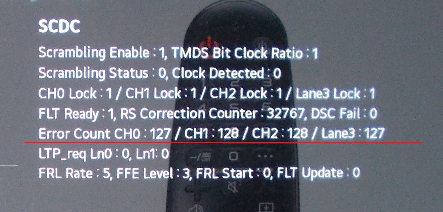

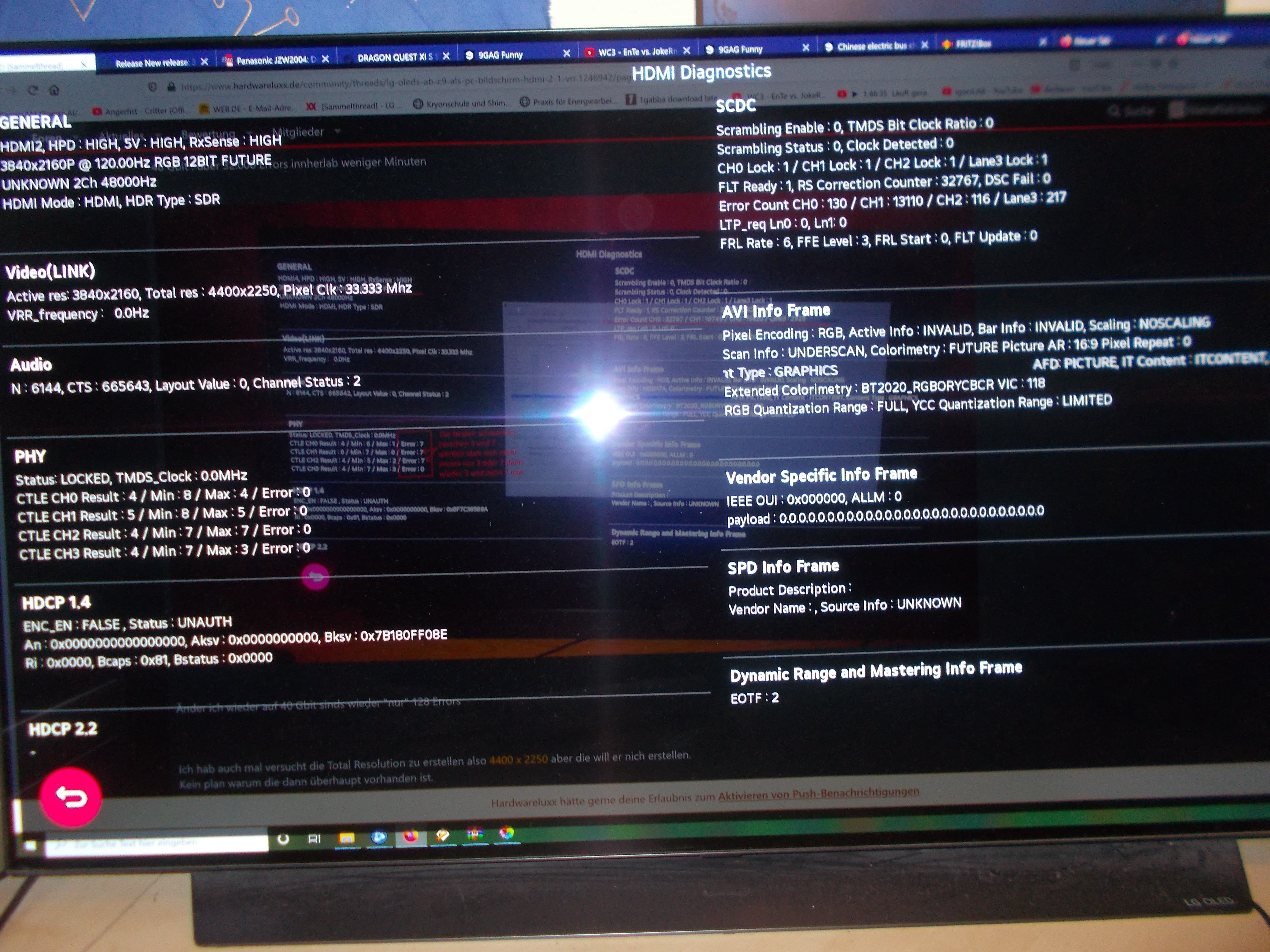

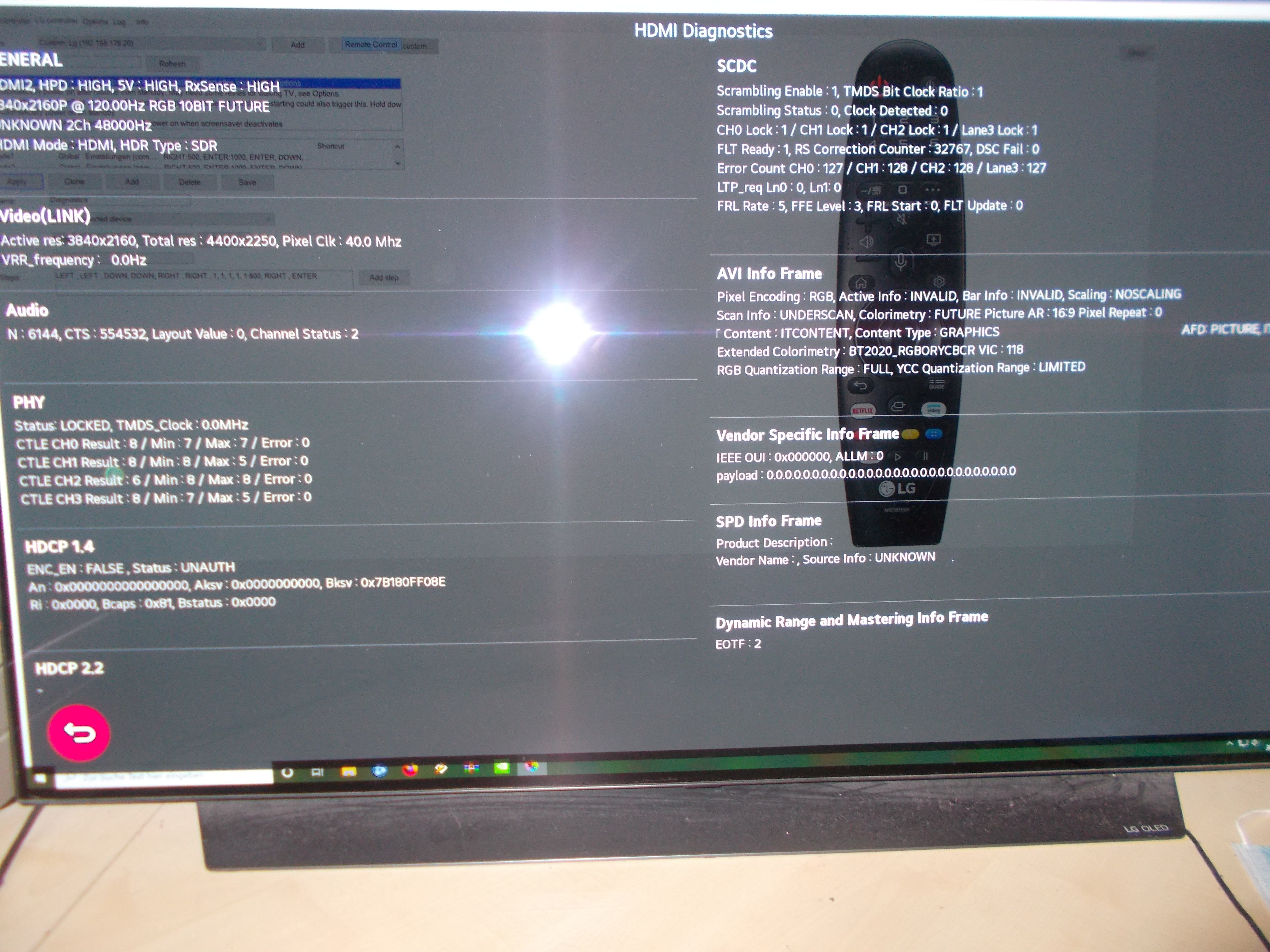

Hab mal bilder gemacht mit 12bit (sry für die qualität der bilder )
10bit
Der einzig große unterschied seh ich bei SCDC CH1 und lane3
welche auswirkungen das hat keine ahnung
Mit 40 Gbit hast du die selben Fehler wie ich
und mit 48 Gbit am CX gehen bei dir die Fehler auch durch die Decke .... da sind bei CH1 mal eben aus 128 dann 13.110 Errors geworden

Genau das bezweifel ich eben .. es wird sicher immer fehler geben auch bei Guten Kabeln .. hatte der im AVS ja auch geschrieben
das er so zb rausfindet ob er ein Gutes HDMI Kabel hat wo aber eben dennoch innerhalb von ein paar Stunden mal 1-5 Errors passieren können.
Der Error Count wird von 2 Faktoren beeinflusst zumindest in dem Bereich wo wir nun grade die Sache Betrachten.
1. Kabelgüte
2. 40 Gbit bzw 48 Gbit bzw 48 Gbit Änderung an einem 40 Gbit Gerät
Man kann somit also auch die Kabel güte überprüfen ... nutzt man also ein schlechtes Kabel am C9 der ja 48 Gbit hat
entstehen auch massenhafft Errors.... so zumindest hab ich das nun aufgefasst was er im AVS Forum geschrieben hat.
Hatte das euch ja hier verlinkt was er da geschrieben hat in Form eines Bildes.

rechts bei "SCDC" hat er durchweg an jedem Channel Error von exakt 32767, auch nach einem richtigen ab und anschalten des TV's und egal ob 12 oder 10 Bit eingestellt sind
wow 32.767 Errors trotz Zertifiziertem Kabel
Kannst du davon mal bitte ein Bild machen und hier hochladen ? Aber halt als Vollansicht .. nicht nur den Error Bereich.
Interessanterweise is der Correction Counter ( da wo auch DSC steht ) bei NamaNatranius auch bei 32.767 .. und bei mir auch ... hast du dich vielleicht verguckt bzw hast du
in der Falsche Zeile geschaut ? .. Aber das sieht man ja hoffentlich gleich wenn du das Bild hier hochlädst
Jetzt bräuchten wir jmd mit viel Zeit, Lust und Geld, der auch überlange Kabel (LWL) für uns testen könnte :d
Aber das ist ja kein einfaches Thema, weil ein optimales Kabelfür den CX am C9 oder C1 ganz anders sein kann (siehe YT)
OK .. is mir nich aufgefallen aber wenn ich auf 48 Gbit gehe is die "Correction Counter" Zahl die selbe wie die
Error Zahl bei "CH0" ... 32.767 ... hmmm
Und bei dir Darky is die Zahl also bei allen Channels so hoch ?
Der Correction Counter is somit bei allen 32.767 ... auch bei dem anderen Bild was ich letztens hier gepostete hatte was ich per Google Suche gefunden hatte ( vom C9 )
Wobei .. da hat er 32.768 .. dafür aber bei den Channels 0 auf der Rechten Seiten oben wo NamaNatranius und ich mit 40 Gbit 128 bzw 127 Errors jeweils haben
und du Darky überall 32.767 Errors ausser du hast dich da verguckt und bist in die Falsche Zeile gehüpft
